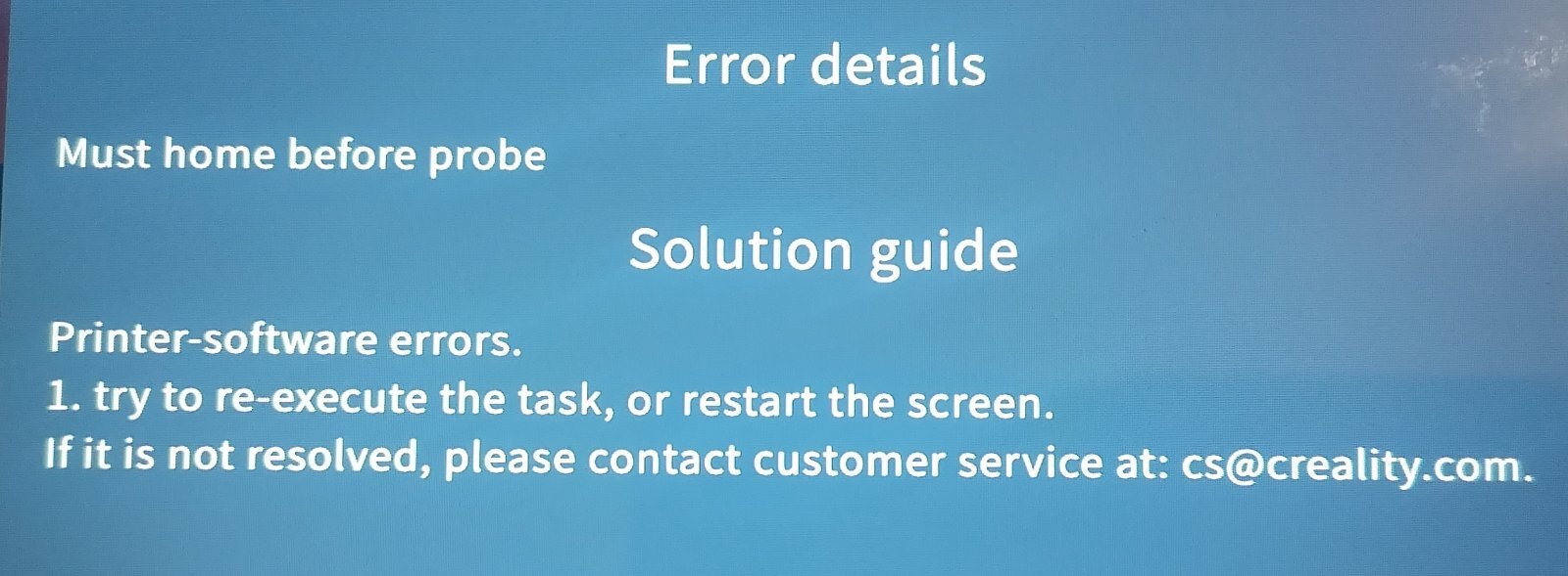

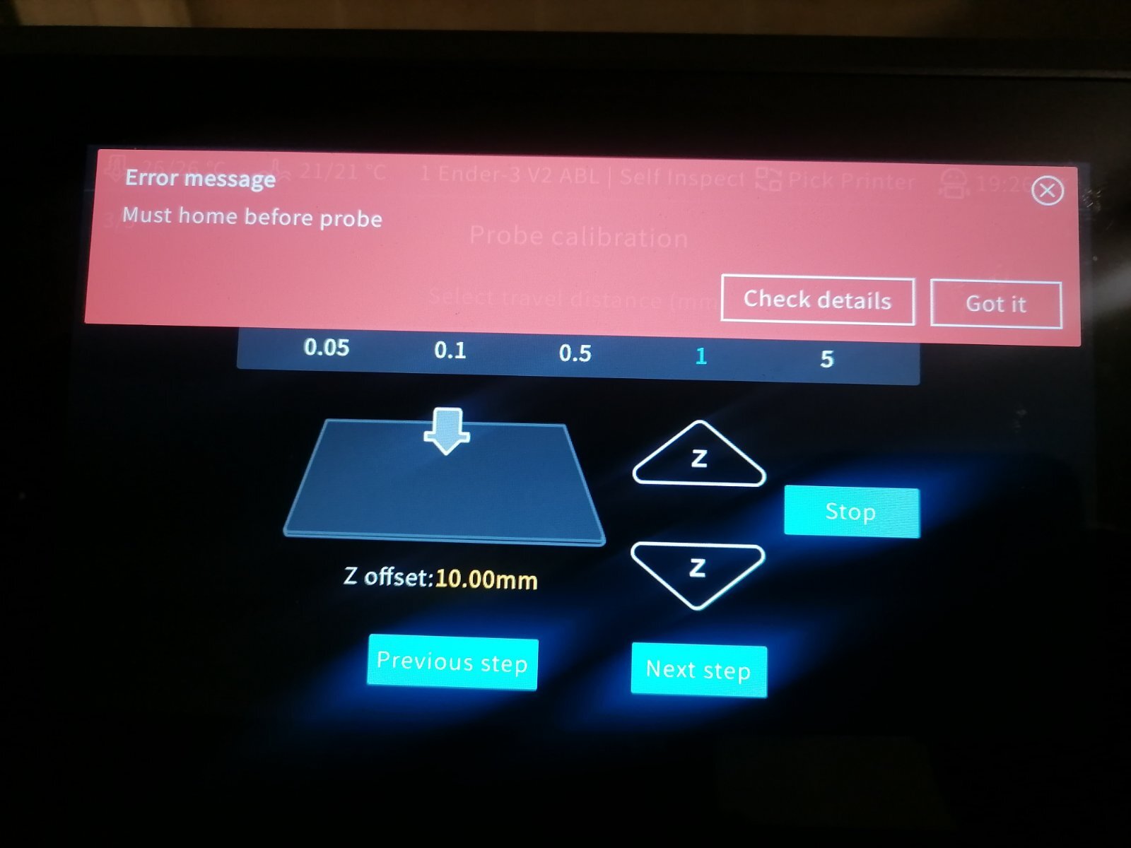

Εχω το εξής προβλημα. Εκανα reset το sonic pad σε εναν ender v2 και χάθηκαν τα παντα.Να ενημερωσω οτι το πρωτο setup μου το εκαναν τεχνικοί σε γνωστό μαγαζι.Ξεκινησα να το κάνω εγώ αλλα δυστηχως στο leveling μου βγάζει αυτα τα μυνηματα.Αν μπορει καποιος να βοηθήσει?
Ευχαριστώ !
57 λεπτά πριν, xakerofxanthi είπε
Απο οσο ξερω υπαρχει επιλογη να κανει home δοκιμασε πρωτα αυτο και μετα κανε leveling
Δεν μου την βγάζει αυτη την επιλογη
