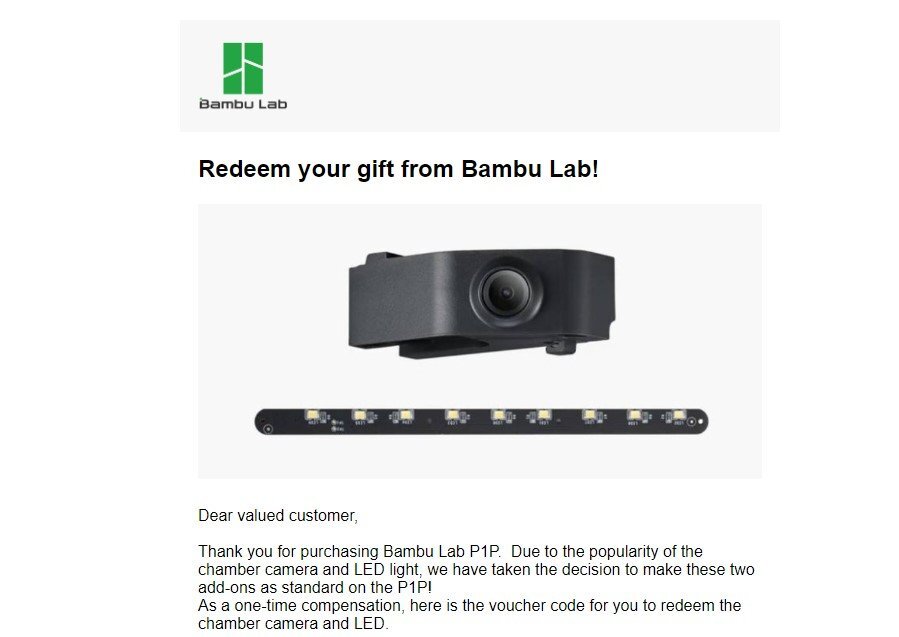

Τι να πω για αυτή την εταιρία. Μου ήρθε το παρακάτω email. Με άλλα λόγια μου δίνουν δωρεάν την κάμερα και τον led φωτισμό. Τους βγάζω το καπέλο ειλικρινά...
1 ώρα πριν, tegonikos είπε
Είδαν το promo που τους κάνεις στο Insomnia και είπαν να σε ανταμείψουν (ούτε να σε πλήρωναν δε θα έκανες τέτοια προώθηση)  😄😄
 Πλάκα κάνω φυσικά...
Ο εκτυπωτής (με τις όποιες ιδιαιτερότητές) του φαίνεται αρκετά καλός για τα λεφτά του και δε σε αδικό που είσαι εντυποσιασμένος. Επίσης αυτό που έκανε η εταιρία με το δωράκι είναι προς τιμήν της φυσικά.
36 λεπτά πριν, nikos16717 είπε
Ούτε μέτοχος να ήμουν!
Δεν μπορείς να μην εκτιμήσεις μια εταιρία που αποφασίζει αντί να πουλήσει ένα τέτοιο σετάκι (ανάρπαστο στα 30 ευρώ που είναι η τιμή του θα γινόταν) να το κάνει δώρο σε όλους τους ιδιοκτήτες του εκτυπωτή της. Να έλεγα ότι είναι μια αναβάθμιση που διορθώνει κάποιο πρόβλημα να το καταλάβω, εδώ μιλάμε απλά για αξεσουάρ.
