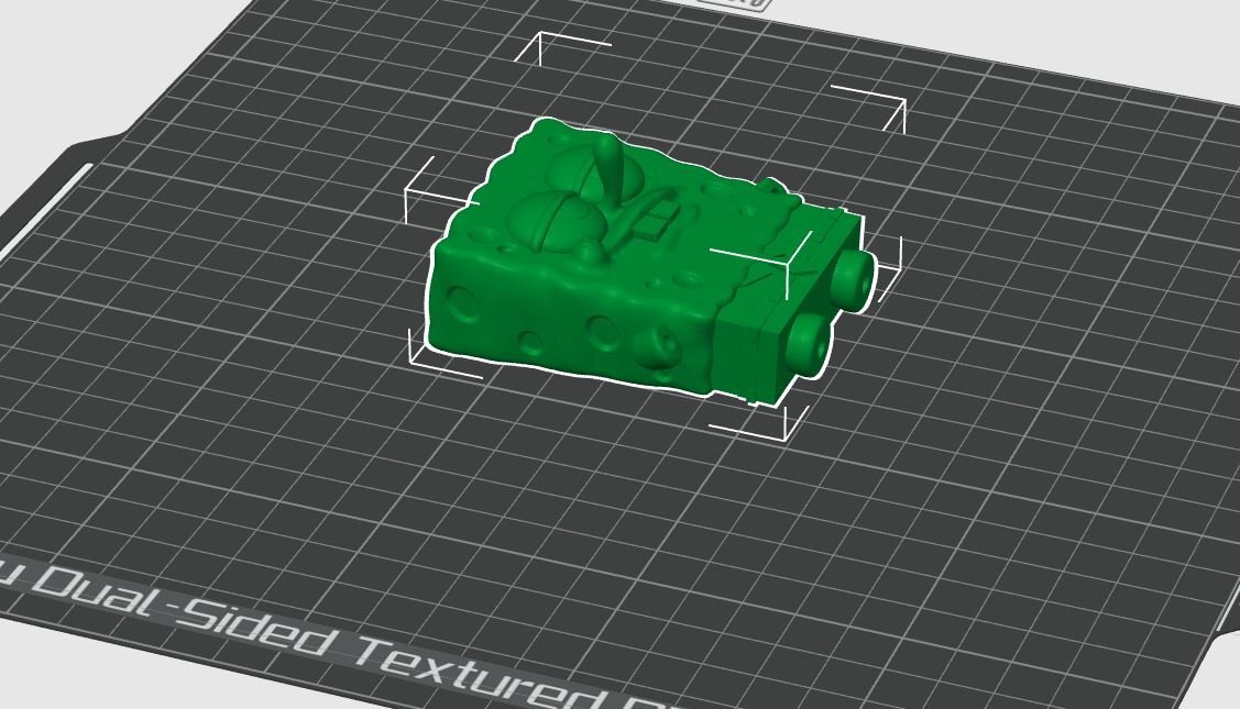

Bάζω ένα έτοιμο stl αρχείο που βρήκα και κατέβασα από τα βάθη του διαδικτύου και κάνοντας το slice παρουσιάζεται (τουλάχιστον στα μάτια μου) πρόβλημα στο top surface θα έλεγα. Μου μοιάζει ότι δεν τελειώνει σωστά.
Δεν θέλω να βάλω εκτύπωση και να χαλάσω τσάμπα PLA, ποια η άποψη σας?
Αυτό είναι το αρχείο

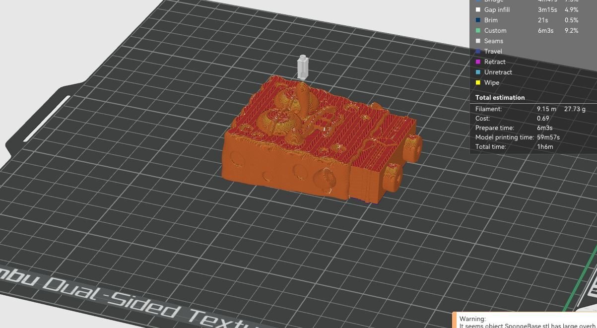

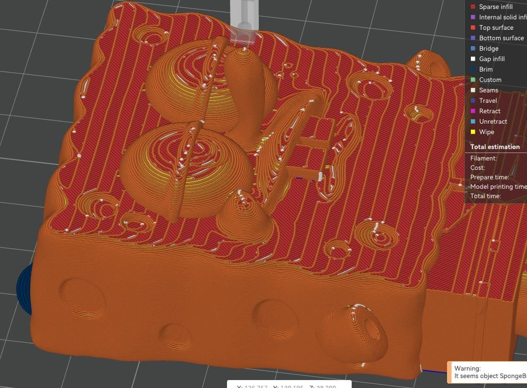

Ετσι γίνεται όταν το κάνω slice
Σας μοιάζει αυτό φυσιολογικό τελείωμα??

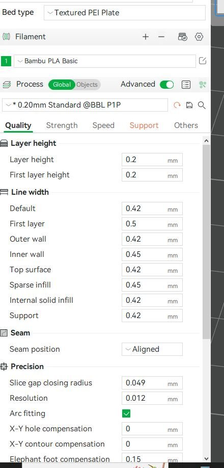

Αυτές είναι οι ρυθμίσεις στο quality (οι εργοστασιακές δηλαδή χωρίς να πειράξω κάτι)

Μπορεί τα έχεις επιλέξει στο slicer την επιλογή Filter out tiny gaps (έτσι είναι στο Cura).
  • Απαντ. 7,1k
2 ώρες πριν, Nemo1776 είπε
νορμάλ το βλέπω τι σε απασχολεί?
Oι κάθετες γραμμές που δεν υπάρχουν στο αρχικό αρχείο και τελικά εκτυπώθηκαν..
λογικό είναι το σχέδιο δεν είναι ίσιο είναι υπό γωνιά δες αν τυπώνετε όρθια η με γωνία 45 μοίρες για καλύτερη ανάλυση
38 λεπτά πριν, tegonikos είπε
Οι κάθετες γραμμές υπάρχουν εκεί γιατί το μοντέλο έχει κλίση στην τελική επιφάνεια. O πιο άμεσος τρόπος να το λύσεις είναι να τυπσεις υπο κλίση με support (δεξια στην εικόνα). Σκέψου τα layer σαν φυλλα χαρτι που πέφτουν μονο παράλληλα με την επιφάνεια εκτύπωσης, πώς να επιτύχουν την κλίση αυτή χωρις τα κενα/γραμμες;temp.png.500b111fe2130fc97816c6d8fac868f9.png
ευχαριστώ ρε παιδιά!θα το δοκιμάσω άμεσα!

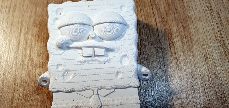

Είχατε δίκιο παιδιά. Τον εκτύπωσα όρθιο τον μπόμπ και όλα μέλι γάλα!Ναστε καλά!

Εντωμεταξύ εχω εκτυπώσει 1 κιλό+ PLA και δεν έχω αντιμετωπίσει το παραμικρό. Ο εκτυπωτής του αρχάριου for sure.
Αλλο ένα που τους βγάζω το καπέλο είναι το PLA τους. Είχε μέσα στην συσκευασία ένα κιλό δώρο (200 γραμμάρια οι τσιφούτηδες της creality στον 5 s1 και 50 (!) στον 3 s1 pro). O μποπ είναι εκτυπωμένος με creality PLA (αγορασμένο) και ο terminator με bambu, με αυτό που είχε δώρο.
ίδιες ταχύτητες (full speed βασικά) ίδιες ρυθμίσεις ποιότητας. Κοιτάξτε διαφορά. Στο bambu PLA δεν μπορείς να διακρίνεις γραμμές με τίποτα!Είναι σαν να εκτυπώθηκε σε ρητίνη!Φοβερό!

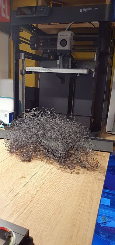

Τον άφησα το πρωί να εκτυπώνει και έφυγα για δουλειά. Γύρισα και βρήκα αυτό το αριστούργημα αφηρημένης τέχνης. Σας το λέω παιδιά, ο bambu είναι σε άλλο επίπεδο. Παίρνει τις πρωτοβουλίες του και ενίοτε εκτυπώνει τα δικά του!😄
9 ώρες πριν, tegonikos είπε
καθάρισε το κρεβάτι με λίγο ζεστό νερό και 1 σταγόνα κρεμοσάπουνο και όταν το καθαρίσεις και στεγνώσει πέρασε το με ΙΡΑ και δες το first layer αν είναι οκ.Απλά είσαι καινούριος στο άθλημα δεν είναι τίποτα μην το σκέφτεσαι καν από την στιγμή που δεν έχεις καμία blob of death όλα καλά είναι.
