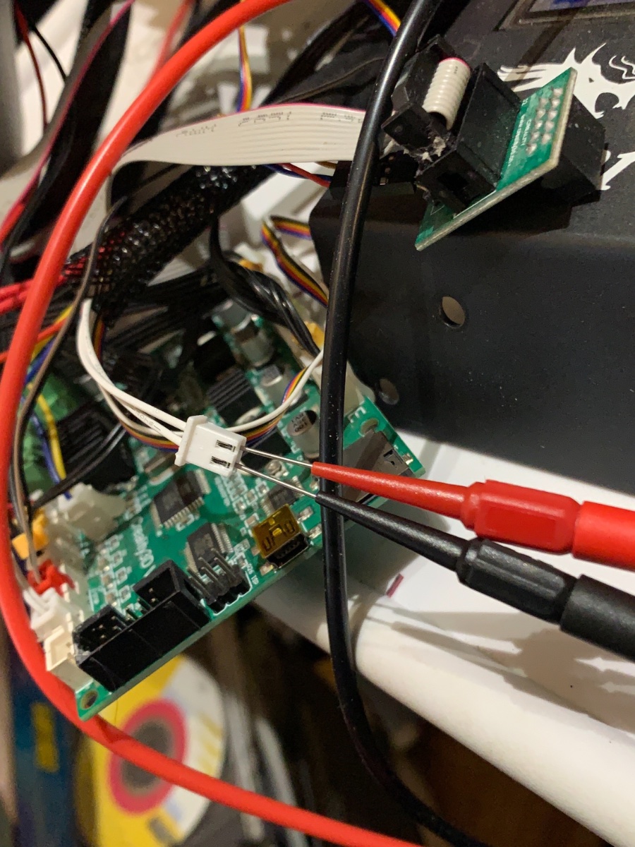

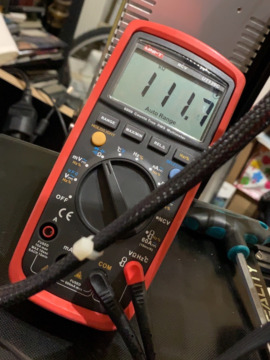

Ξεσυνδεσε το πανω απο τη μητρικη. Δε μετρας αντισταση ετσι σωστα.

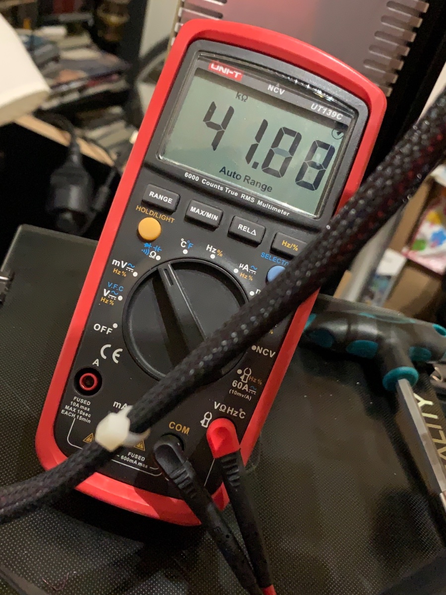

Εχετε το θερμιστορ στο χερι χυμα, μετρα σε θερμοκρασια δωματιου και μετα ζεστανε το με ενα αναπτηρα και δες πως θα ανταποκριθει.
Το ξεσύνδεσα και το μέτρησα σωστά αυτή τη φορά 🙂
Σε θερμοκρασία δωματίου μου έδειξε 111.7 και μόλις το ζέστανα άρχισε να κατεβαίνει, και ανταποκρινόταν γρήγορα όποτε λογικά είναι οκ
Μάλιστα τσέκαρα στον πίνακα το 111.7 και είναι σωστό για 22.5 βαθμούς που έχει το δωμάτιο. Όποτε το thermistor είναι εντάξει.
Πάμε για αντίσταση hotend ?

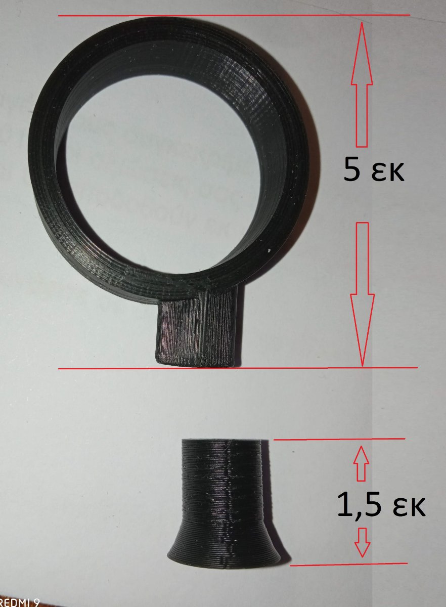

Πρώτες μου επιτυχημένες εκτυπώσεις με ABS!
Έχω βάλει τον Ender 3 σε κουτί από μελαμίνη, bed 100°C, Printing temperature 245°C, Enable Print cooling = Unchecked (στο Cura), άρα καθόλου αέρας. Σε σκέτο γυαλί πάνω στο bed, χωρίς λακ ούτε κόλλα.
Εντάξει,δεν είναι μεγάλα σε μέγεθος (5 εκ το μεγάλο) αλλά είναι η πρώτη φορά που εκτυπώνω σωστά με ABS (φοβερό το αποτέλεσμα πάντως!) και είμαι πολύ χαρούμενος.
Μέσα στο κουτί η θερμοκρασία ανέβηκε το πολύ μέχρι 33°C (θερμοκρασία δωματίου 17°C).
Creality ABS.
Επεξ/σία από panosena
Ο θόρυβος δεν με απασχολεί, έτσι κι αλλιώς είναι ελάχιστος. Πώς θα κάνω τα τοιχώματα πυρίμαχα με απασχολεί τώρα, όχι ότι καίγομαι δηλαδή.
