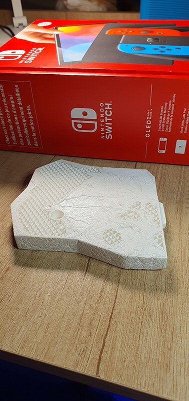

λάθος και να θέλω δεν μπορώ να κάνω, ρυθμίζεις το τραπέζι με τις τέσσερις ροδέλες από κάτω και μετά κάνεις auto leveling, μετά ξανατσεκάρεις για τυχόν μικρορύθμιση offset που πιθανόν να χρειαστεί και ξεκινάς να εκτυπώνεις. Η διαδικασία είναι τρομερά απλή. Η εκτύπωση πάει θαυμάσια, τελειώνει σε 2 ώρες και ξανακάνεις ένα leveling να δεις αν όλα είναι καλά, Και εκεί διαπιστώνω ότι το τραπέζι θέλει πάλι leveling, βίδωμα ξεβίδωμα δηλαδή, έχει χάσει τελείως την αρχική του ρύθμιση, ΠΑΝΤΑ προς τα πάνω. Δηλαδή ξεβιδώνεται κατα την διάρκεια της εκτύπωσης.
Τι λάθος μπορεί να κάνω??Δοκίμασα κάθε πιθανό σφίξιμο στο l;eveling, μέχρι και σχεδόν τέρμα συμπιεσμένα τα ελατήρια μπας και χωρίς αποτέλεσμα.
Από κει και πέρα είναι τόσο απλή η κατασκευή (βίδα, παξιμάδι, ελατήριο, τέλος) που τι μπορεί να είναι ελλαττωματικό?
Εδώ μια εκτύπωση 14 ωρών που διεκόπη κάπου στις 9 αφού το bed ξεβιδώθηκε εντελώς και πήγαινε πέρα δώθε.
