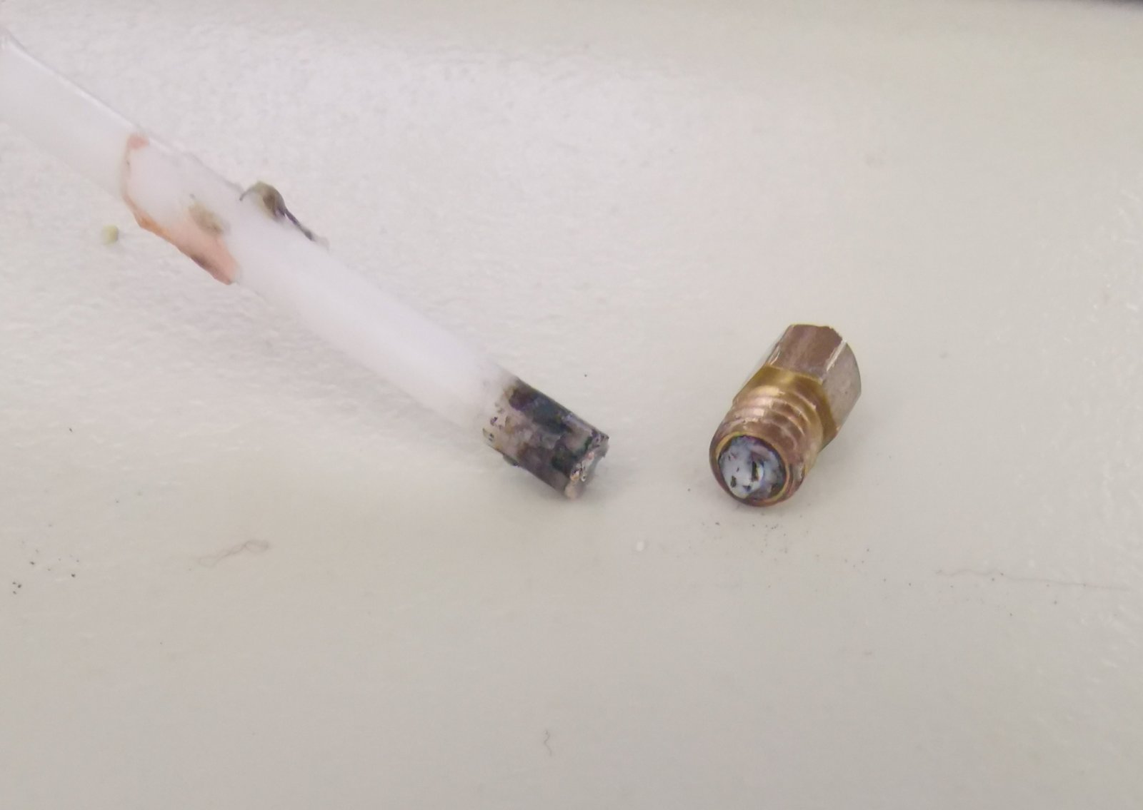

Επανέρχομαι μιας και η εκτύπωση PETG σε Ender 3 βλέπω ότι είναι επίκαιρη :) .  Στην τελευταία εκτύπωση που πήγα να κάνω με PETG, μετά την ανάρτηση μου και αφού ειχα κάνει 2-3 επιτυχημένες PETG εκτυπώσεις, κάποια στιγμή απλώς η μύτη δεν έβγαζε τίποτα και ο extruder κλότσαγε. Οπότε φώναζε για βουλωμένη μύτη. Έλυσα μύτη και bowden μιας και είχα ήδη πάρει Capricorn XS και δεν είχα προλάβει να το βάλω. Πρώτη διαπίστωση βουλωμένη μύτη , δεύτερη διαπίστωση καμμένη η άκρη του bowden tube. Λογικό γιατί τελικά τους 235 μάλλον δεν τους αντέχει ο σωλήνας. Οπότε έγινε αλλαγή με καινούγια μύτη και εγκαταστάθηκε Capricorn XS tube. Περιμένω SUNLU PETG για να δοκιμάσω ξανά. Προς το παρόν με PrimaValue PLA τυπώνει μια χαρά (215/60) όπως είναι αναμενόμενο. Προσωπικά δεν θα πρότεινα σε κάποιον με stock bowden tube να πλησιάσει θερμοκρασίες 235-240. Αλλά δεν είμαι ούτε ειδικός ούτε πολύ έμπειρος ακόμα, απλώς λέω τι έτυχε σε μένα.
Κι η capricorn όμως δεν πολυαντέχει:
Στις 3/4/2021 στις 5:00 ΜΜ, mxa055 είπε
Είναι μύθος αυτό με το capricorn, μια χαρά καίγεται και αυτό και το λένε και στα ψιλά γράμματα. Απλά είναι λίγο πιο ποιοτικό και χάνει δυσκολότερα το σχήμα του. Πάρε all metal ή εκτύπωνε σε άλλο χώρο.

Από όσα έχω διαβάσει και δει σε reviews λένε ότι τουλάχιστον μέχρι τα 255-260 του ender 3 αντέχει χωρίς πρόβλημα. Η εταιρία δίνει melting point 340 (για το XS). Πιθανόν να είναι υπερβολικό αλλά το αν λενε 340 και τελικά είναι 240 δεν είναι απλώς marketing είναι απάτη. Όμως άλλο το αντέχει και άλλο το είναι ασφαλές με την έννοια των αερίων που μπορεί να παράγονται. Όπως λέει και στο site για τα πτηνά μάλλον υπάρχει θέμα .
Προφανώς με ένα all metal θα έχεις το κεφάλι σου ήσυχο βέβαια.
1 ώρα πριν, psampa είπε
Ακριβώς αυτό. Κάνει deform δυσκολότερα, και λιώνει σε υψηλότερη θερμοκρασία, αλλά αυτό δεν επηρεάζει τις αναθυμιάσεις που είναι και το πρόβλημα που συζητάμε. All metal και έχεις το κεφάλι σου ήσυχο, γιατί όταν φλερτάρεις με 5-10C διαφορά για να μην κάνεις το δωμάτιο gas chamber, το τυπικό deviation του thermistor σου είναι αρκετό για να σε βγάλει off limits.

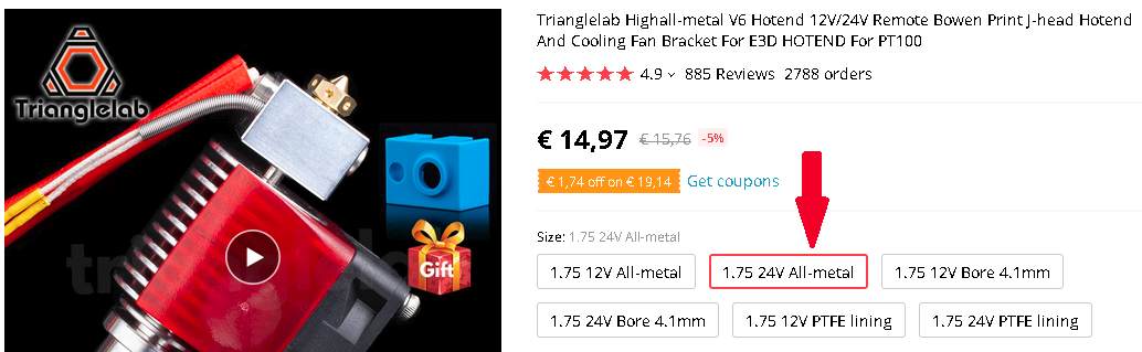

To Trianglelab E3D V6, λέω, αλλά ποιο απ' όλα;
https://www.aliexpress.com/item/32844028127.html?spm=a2g0o.store_home.productList_6000710688029.subject_0
Έχει 12V και 24V. Bore. ξε-bore, με PTFE lining (αυτό πού κολλάει, αφού το PTFE δεν θέλουμε να αποφύγουμε; )...ζαλίστηκα...

1.75 24V All-metal Θέλεις.
1.75 είναι το filament diameter (υπάρχει και 3), 24V είναι η τάση που λειτουργεί το ανεμιστηράκι και το heating element (ο Ender είναι 24V) και το All Metal αυτό που συζητάμε. Bore είναι σαν το τωρινό σου, PTFE lining είναι η πατέντα που κόβεις ένα PTFE όσο είναι το bore length και το βάζεις μέσα (όπως θα μπορούσες να κάνεις στο δικό σου) και το αλλάζεις όποτε καίγεται χωρίς να κοντένεις το bowden σου.
Έχε υπόψη ότι αν πάρεις το V6 θα πρέπει να εκτυπώσεις άλλη βάση.
Άρα αυτό στη φωτό; (μην κάνουμε και κάνα τραγικό λάθος :P)
Σωστά αλλά δες τι γράφω:
Αναφορά σε κείμενο
δεν ταιριάζει σε αυτό που έχει τώρα πάνω ο ender, για αυτό σου πρότεινα το άλλο hotend (swiss) που είναι plug and play. Όχι ότι δεν γίνεται ή ότι είναι δύσκολο, απλά επειδή τώρα ξεκινάς να σε πάμε λάου λάου.

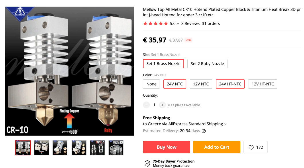

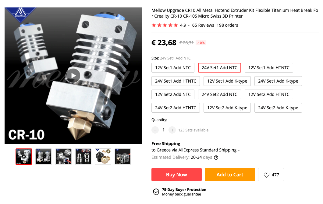

Αν τη βάση πρέπει να την εκτυπώσω σε PLA δεν έχω πρόβλημα. Σιγά το πρόβλημα.  Άμα αυτό είναι το θέμα τότε να πάρω αυτό με τα 14,97€.
(μάλλον εννοείς ότι είναι πολλά απ' ότι βλέπω)
Αν πρέπει να την τυπώσω σε άλλο υλικό (ή ειναι όντως τόσο πολλά τα κομμάτια), τότε να πάρω το Mellow με τα 23,68€ (που έχεις στη φωτό). Είμαι οκ με αυτό, σωστά; (αυτό έχει ενσωματωμένο θερμίστορ απ' ότι καταλαβαίνω; )
Αυτό με τα 35,97€ τι παραπάνω έχει;
(κλίνω προς αυτό με τα 23,68€, αυτό δεν χρειάζεται να προσθέσω καμιά βάση υποθέτω; )
