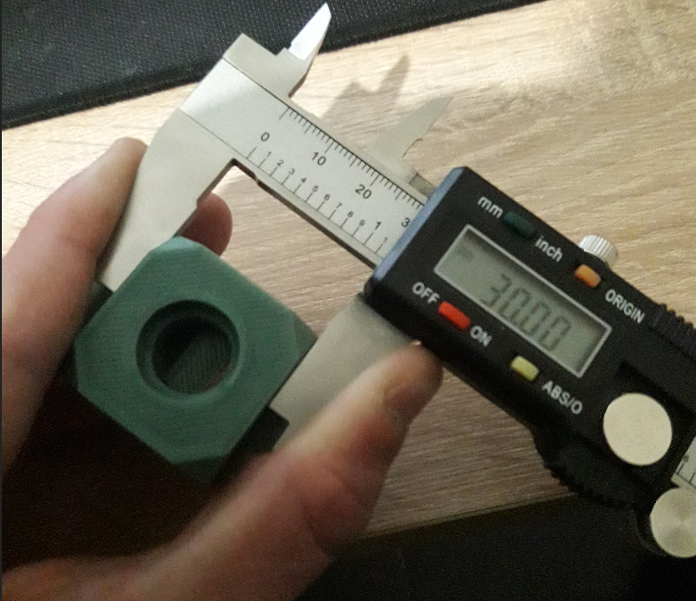

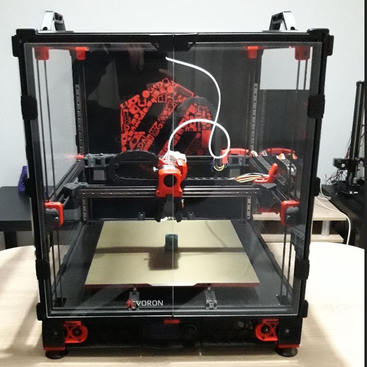

ημουν σε παρομοια κατασταση, ανετ am8 με μετατροπες. εκτυπωσε τα κομματια του voron δεν λεω, αλλα μετα την πρωτη εκτυπωση του voron απλα δεν υπαρχει συγκριση. Σε ποιοτητα, ταχυτητες.
ΥΓ: Η πρωτη μου ever εκτυπωση στον voron ειναι στην φωτο. Μονο extruder calibration εχει γινει. 30x30x30 cube
YΓ2: Ειναι και πραγματικα ενα κοσμημα μονος του. Πισω στην γωνια αχνοφαινεται η ταλαιπωρημενη αλλα μεγαλη αγαπη ανετα.

Κουκλί το έκανες στο μεταξύ, καλορίζικος!!! Τι ABS χρησιμοποίησες για τα parts Esun ή κάτι άλλο; και αν ναι το κόκκινο είναι το απλό ή το fire engine red? Πήγα να πάρω μωβ σκελετό για να ξεφύγω λίγο από τα καθιερωμένα αλλά τελευταία στιγμή το γύρισα στο μαυρο γιατι το κόκκινο μαύρο δε νικιέται.
Τίμια η ανέτα στο background, βλέπω έχει bad hair day (καλώδια παντού) όπως και ο ender μου μετά τα τελευταία mods αν και τον ψιλομάζεψα τώρα.
