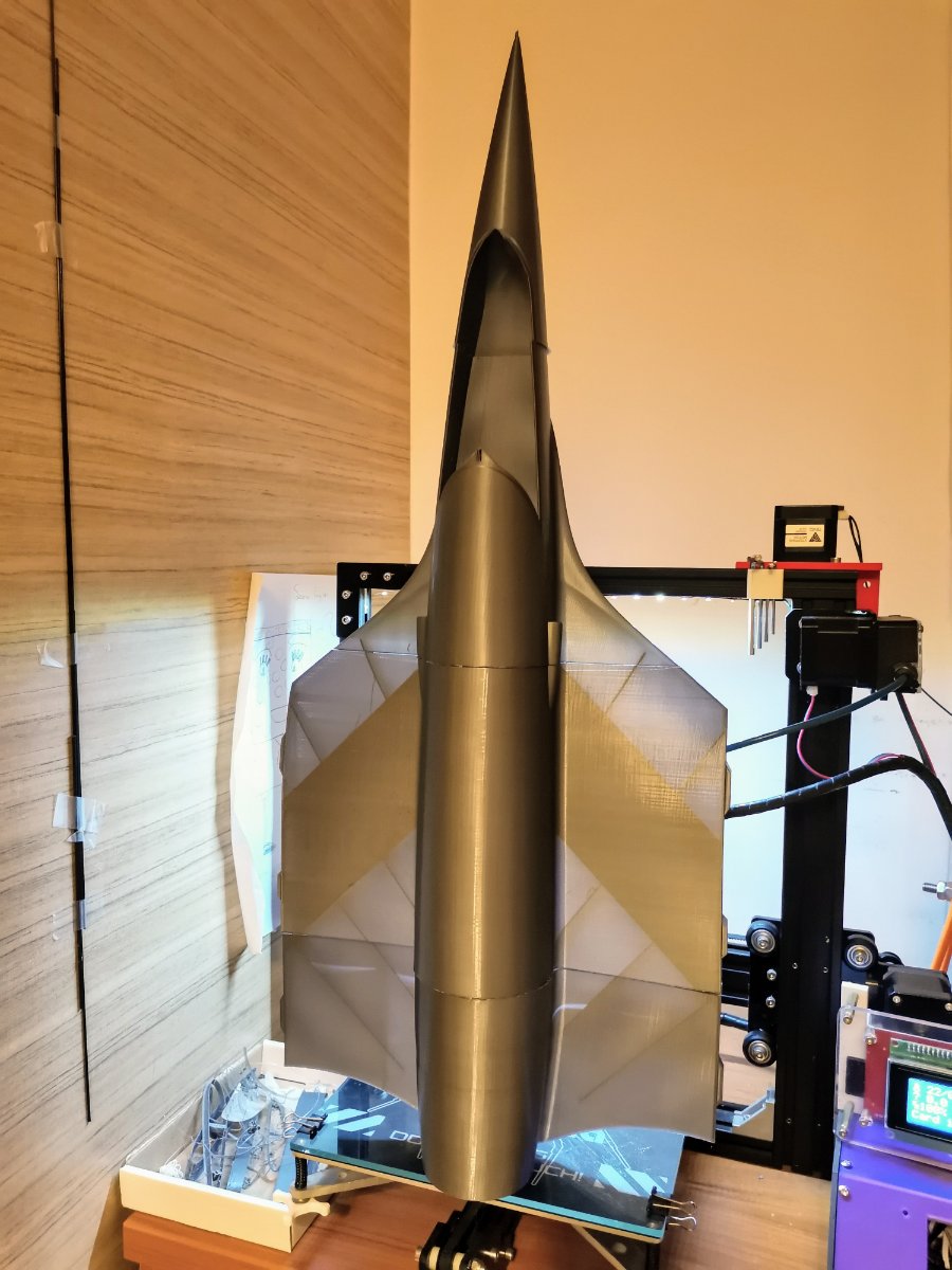

Έπειτα από αρκετό fine tuning και βελτιώσεις στα settings ξεκίνησα να τυπώνω το εξής
https://www.eclipson-airplanes.com/egw-80
Η βασική δυσκολία είναι στο ότι τυπώνεται με ένα μόνο wall και φυσικά χωρίς infill
Έχω ήδη τυπώσει την άτρακτο, υπολείπονται τα φτερά, η καλύπτρα και μερικά ακόμα στοιχεία

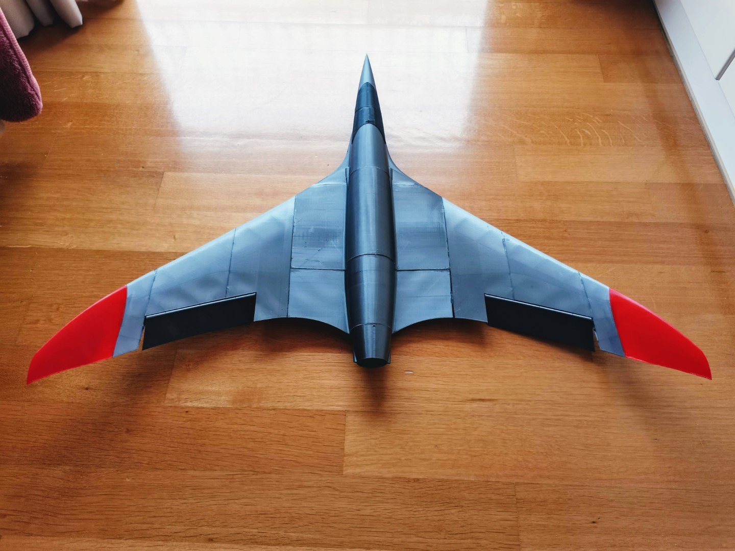

Στις 10/2/2021 στις 9:18 ΜΜ, kakofonixx είπε
finished project!
Σειρά τώρα έχουν κάποια τριψίματα για βελτίωση των αρμών, εγκατάσταση των ηλεκτρονικών και φυσικά πτήση!!

22 ώρες πριν, georgebit είπε
Έχει αγοράσει κανένας απο το official site της creality? Κάνουν και αποστολή απο EU απ'οτι βλέπω.
Δεν είναι official της Creality, η creality δεν έχει store. Πέρα από το παραπλανητικό μάρκετινγκ μια χαρά μαγαζί είναι.

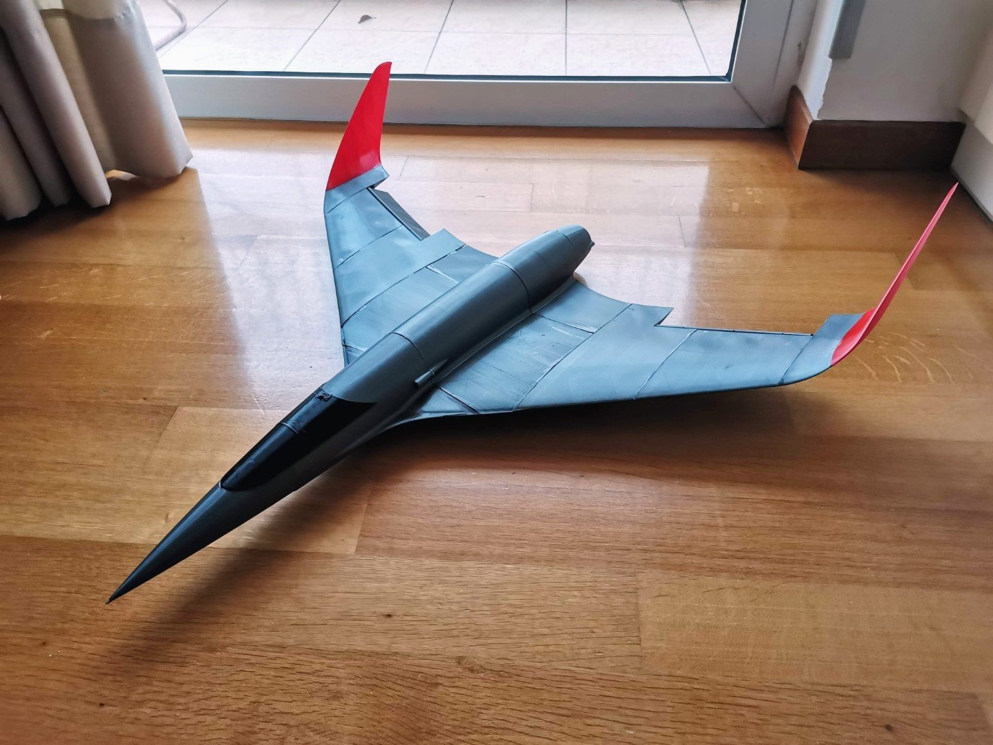

21 ώρες πριν, kakofonixx είπε
finished project!
Κουκλί φίλε, μπράβο. Είχα δει ένα filament που αφρίζει και έτσι είναι super ελαφρύ, νομίζω θα τα έσπαγε για τέτοια εφαρμογή. πχ https://colorfabb.com/lw-pla-black

2 ώρες πριν, mxa055 είπε
Ναι το γνωρίζω, το προτείνει και η ίδια η εταιρία για τα αεροπλάνα της, η ίδια εκτύπωση θα έβγαινε περίπου 50% πιο ελαφριά

27 λεπτά πριν, vasilis123 είπε
Πολύ ωραίο! Πόσες ώρες εκτύπωσης σου πήρε περίπου; (έχω μια τηλεκατευθηνση στο ράφι και λέω να το δοκιμασω )
Δεν κράτησα χρόνους πέρα από το κεντρικό μεγάλο κομμάτι που τύπωσα πρώτο και έκανε κοντά στις 9,5 ώρες, που ήταν και η μεγαλύτερη εκτύπωση
Εκτιμώ μου πήρε συνολικά γύρω στις 30 ώρες με τις ρυθμίσεις και τις ταχύτητες που προτείνει ο σχεδιαστής
