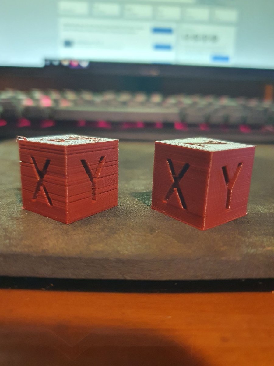

Μιας και προ ημερών σας είχα κουράσει με το πρόβλημα που είχα με κενά σε layers στις εκτυπώσεις μου τελικά να πω ότι το πρόβλημα λυθηκε και κάνω πάρτυ μόνος μου (παθέτικ)... 138086544_227665132309122_1941241518299938542_n.jpg.51b05da7d9429907b01acbc986cb0e8f.jpg
Αριστερά το αρχικό με το πρόβλημα και δεξία η σωστή εκτύπωση.
Για να βοηθήσω και άλλους που μπορεί να έχουν το ίδιο πρόβλημα αφού δοκίμασα τα πάντα, από λύσιμο όλου του πριντερ, από αλλαγή ιμάντων, από άνοιγμα νέου filament, από δοκιμή σε διάφορους slicer με διαφορες ρυθμίσεις κλπ κλπ, τελικά το πρόβλημα ήταν στο firmware το οποίο από ότι φαίνεται η προηγούμενη version που είχα κατεβάσει εμένα μου δημιουργούσε πρόβλημα.
Δεν θυμαμαι πιο μέλος από εδω μου πρότεινε να το κοιτάξω αλλά τον ευχαριστώ όπως και όλους όσους μου δίνανε πιθανές λύσεις.
Τέλος μιας και βλέπω ότι έχει γίνει πολύς λόγος για τα filament, να πώ ότι επέλεξα στη φωτογραφία να βάλω τον κύβο (μιλάω για τον σωστά τυπωμένο) για τον οποίο χρησιμοποίησα Athena PLA της Neema3d το οποίο το έχω ανοιχτό κάτι παραπάνω από ένα χρόνο χωρίς κάποια προσοχή κατά της υγρασίας.

Στις 12/1/2021 στις 8:54 ΜΜ, D1mm1s είπε
σιγουραα καλύτερα από τον πρώτο, καποοιες μικρορυθμισεις και θα είσαι μια χαρά
13 ώρες πριν, kostasbm είπε
Ναι εχω ξεκινησει τις δοκιμές τωρα..!!
