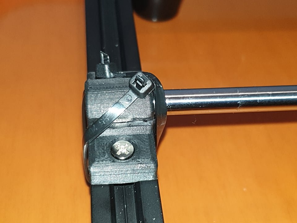

Η πρωτη μου προσπαθεια απετυχε, προσπαθησα να εκτυπωσω τον κλασικο κυβο και ξεκολησε στο τελος απο το bed. Δεν ειχα βαλει τιποτα πανω στο γυαλι ( κολλα ,λακ) και ειχα την θερμοκρασια στην μυτη 200 και στο bed 60. αυτο στην φωτογραφια εσπασε και το ιδιο που εχει και το limit switch.

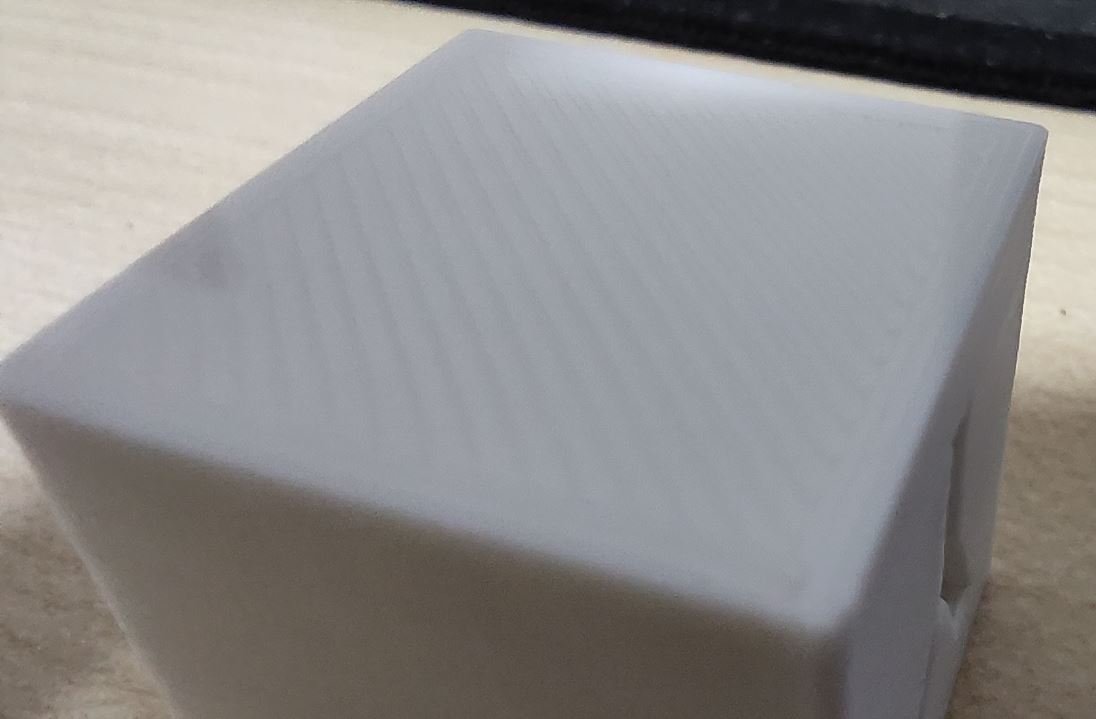

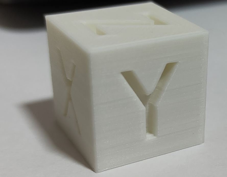

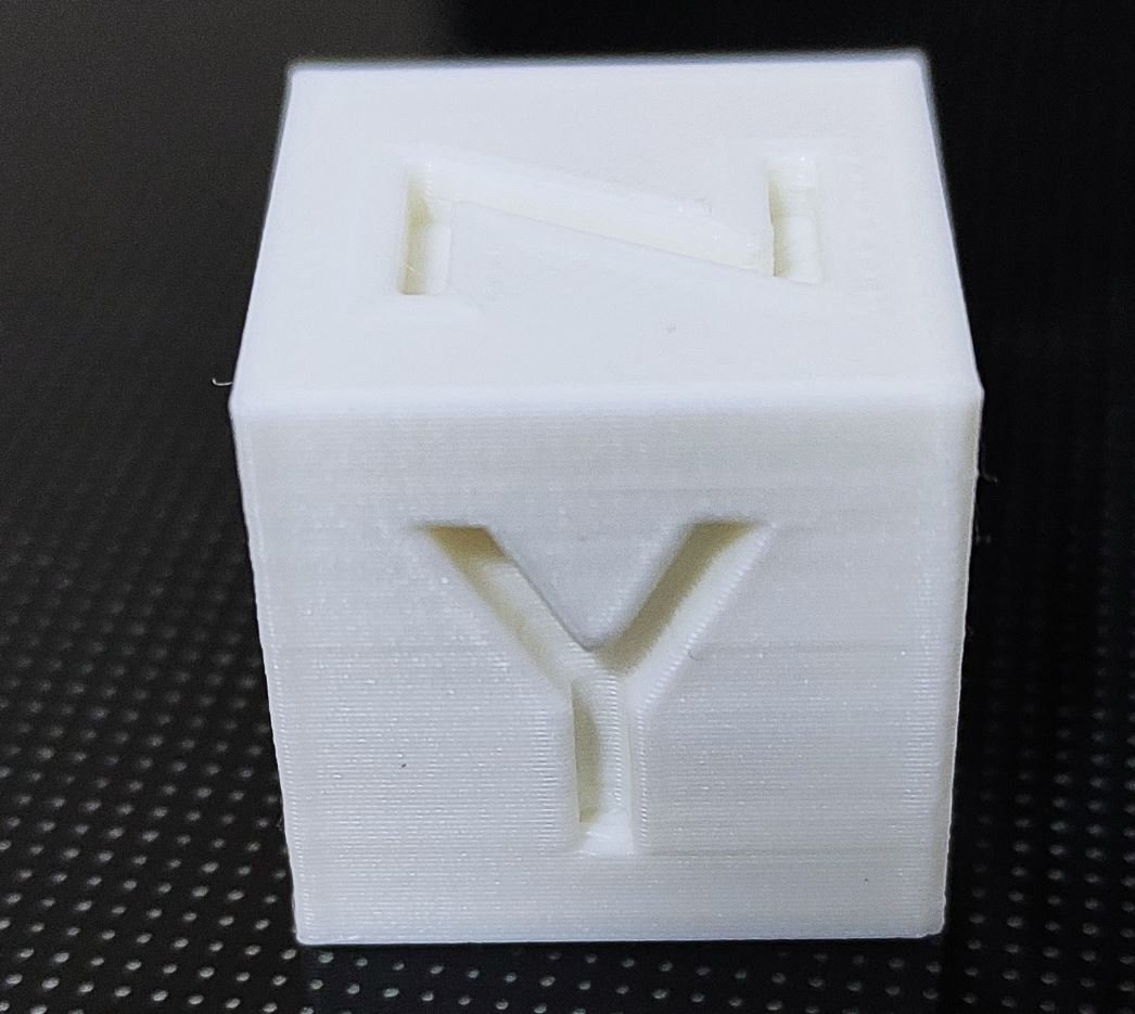

καλημερίζω και καλή εβδομάδα. έβγαλα το 1ο μου κυβάκι πριν λίγο. Καθυστέρησα γιατί συνεχώς μου ξεκόλλαγε όσο καλό bed leveling και αν έκανα αλλά και ψάχνοντας και τις ρυθμίσεις του εκτυπωτή μέσω gcode ή των ρυθμίσεων εκτύπωσης στο slicing μέσω του cura.
Η λύση ήταν τόσο απλή και μπροστά μου και απλά δεν έτυχε να τη δοκιμάσω. Γύρισα το bed στη γυάλινη πλευρά.
Στην άλλη πλευρά ότι και να δοκίμασα φαινόταν από τις πρώτες στρώσεις οτι το υλικό δε κάθεται απόλυτα εκεί που πρέπει και έκανε ανομοιομορφίες στη βάση και μου ξεκόλλαγε άλλες φορές στο πρώτο 5-10% άλλες φορές κοντά στο 30-40%.
Ανεβάζω φωτογραφίες για παρατηρήσεις. Δεν έχω πειράξει τίποτα προς το παρόν πέραν του να δουλέψω το cura με ρυθμίσεις του 3 pro.
α...και ξέχασα και τον πάτο σε όσο καλύτερη macrophoto (με το μπαρδόν)
δοκιμασε κυανοακρυλικη κολλα να το κολησεις, μεχρι να μπορεις να εκτυπωσει αλλο. Εγω με boro κολλα εχω σωθει.
Σε οσους δν κολλανε οι εκτυπωσεις, θελει καλυτερο bed level (μια δυο δοκιμες, πιο κοντα/μακρια) και κολλα uhu. Για τζαμι.
Με τι υλικό εκτυπώνετε; Εμένα δεν έχει καποιο θέμα 9/10 εκτυπωσεις κολλάνε με την μία.
Με 60 βαθμούς στο bed πρέπει να είσαι κομπλέ για PLA. Αν τα ελλατήρια ειναι πολύ χαλαρά είτε κατέβασε το Z stop λίγο πιο κάτω και κανε λεβελ με πιο σφιχτά ελλατήρια είτε βάλε 2 ροδέλες σε κάθε ελλατήριο για να συσπειρωθεί και να γίνει πιο σκληρό.
