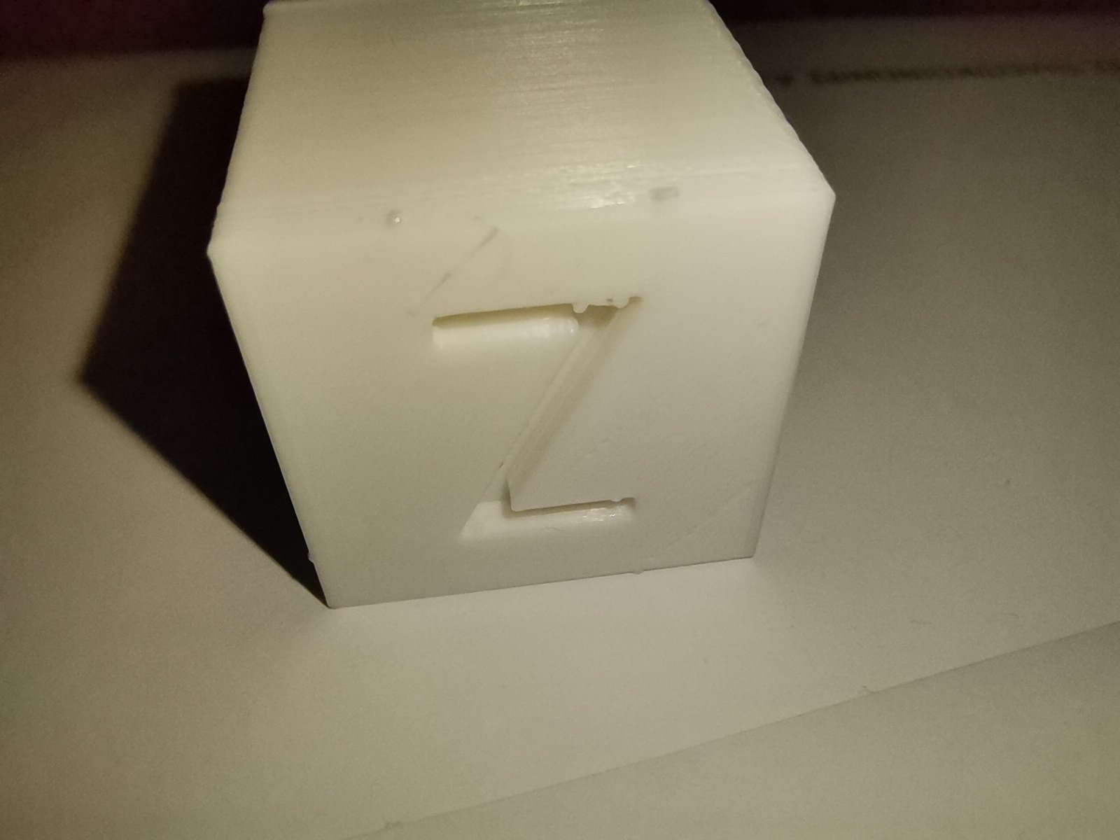

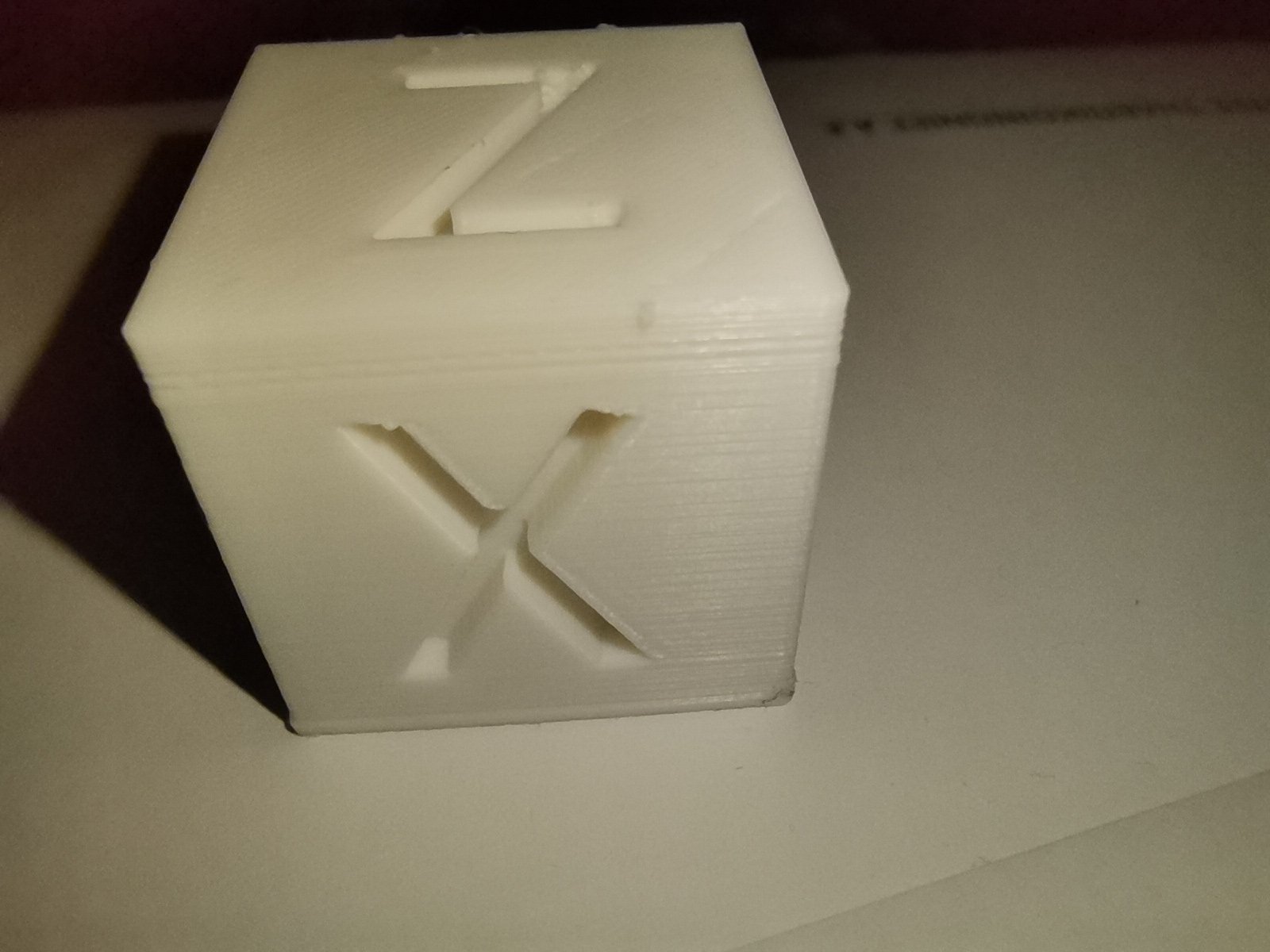

Καλησπέρα. Πρώτο benchy. Τι διορθώσεις πιστευεται θα πρεπει να γινουν στις ρυθμίσεις για βελτιστοποιηση του αποτελέσματος; Ευχαριστω εκ των προτέρων
Cura Settings:
Quality: Standard
Wallthickness: 0.8mm
Wall Line Count: 2
Infill: 10%
Pattern: Gyroid
Print Speed: 50
Επεξ/σία από thyra_7
Το πρωτο layer σα να μη σου κολλαει πολυ καλα.
Επισης σιγουρα θα πρεπει να παιξεις με τις ρυθμισεις του retract μετα απο layer για να μειωσεις τα blobs.
Κατα τα αλλα καλο αποτελεσμα για αρχη.
