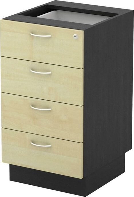

Σε λίγες μέρες θα χτυπήσω τον Ender 3 V2 τελικά. Θα ήθελα γνώμες για το αν είναι καλή ιδέα να τον τοποθετήσω πάνω σε μια MDF συρταριέρα γραφείου με βιομηχανικού τύπου ροδάκια σιλικόνης με φρένο. Η επιφάνεια της συρταριέρας θα είναι λίγο μεγαλύτερη από τα πόδια του εκτυπωτή (32x28 ο ender 34x30 η συρταριέρα). Σε ύψος δε θα πάει ψηλά. Γύρω στα 70εκατοστά ώστε με τα ροδάκια 5εκ να φτάσει τα 75 του γραφείου και να έρθει ίσια. Θα σταθεροποιείται δηλαδή πλήρως από τη 1πλευρά με το γραφείο και με το φρένο στα ροδάκια. Η συρταριέρα σε αυτές τις διαστάσεις δε νομίζω να παίζει στην κίνηση του εκτυπωτή.
Θα μπορούσα να πάρω την συρταριέρα χωρίς ροδάκια αλλά προτιμώ να μετακινώ αν χρειαστεί το σύνολο γιατί έχω και μια ντουλάπα οριακά δίπλα και το φύλλο μπορεί να χρειαστεί να ανοίγει πλήρως.
Ενστάσεις;

Έχω το Εv2 και ειναι αρκετα καλος, εκτυπωνεις σε ικανοποιητικη ποιοτητα day 1. Και εγω τον εχω πανω σε συρταριερα (χωρις ποδια).
