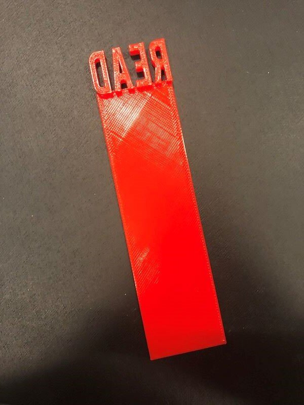

Καλησπερα σε όλους. Εχω τον geeetech i3 pro b και τώρα τελευταία μου εμφανίστηκε ένα θέμα με τις εκτυπώσεις. Ενώ στο σχέδιο είναι κομπλέ στην εκτύπωση μου τα βγάζει οπώς είναι στην φοτο , μου βγάζει τα γράμματα και ίσως κάποιες λεπτομέρειες mirroring, έχω βάλει και άλλους slicers αλλά τελικά το θέμα πρέπει να είναι στο firmware. Δεν έχω πειράξη κάτι στις ρυθμίσεις ούτε στο ultimate cura ,αλλά ούτε και στον εκτυπωτή. Έχει κάποιος ιδέα αν υπάρχει γραμμή στον κώδικα του  firmware που να ρυθμίζει το mirroring? Ευχαριστώ
μπας και το έχεις κάνει mirror στον slicer κατά λάθος ?
καλησπερα. Εχει ρύθμισει ο ultimate cura για mirror γιατί δεν το ξερω. Εγω δεν εχω πeιραξει κάποια ρύθμισει γιατί το κανει και με τον cura engine.
δεν έχω ηδέα από cura απλά μου έχει τύχη στον prusaslicer και αποθηκεύεται και ότι βάλεις μετά είναι mirror και πρέπει να το ξανακάνεις για να φτιάξει.
Το κανει με ολους τους slicer. Σαν να εχω πειραξει το firmware του εκτυπωτη κανει , ενω δεν εχω πειραξει τιποτα. Οταν το κανω ομως το εκτυπώνει οπως στο σχεδιο.
Επεξ/σία από fousekos
 αυτό με το firmware μου ακούγεται άκυρο σε μεγάλο βαθμό,άσχετο τι έχεις κάνει κανε το αρχείο mirror και ξαναδοκίμασε
κανε μου μια χάρη τύπωσε αυτό και τράβα το μια φωτογραφία και κανε το ποστ να δούμε πως θα βγει

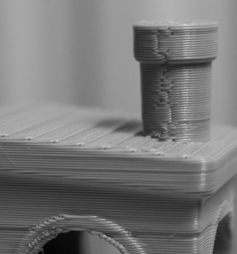

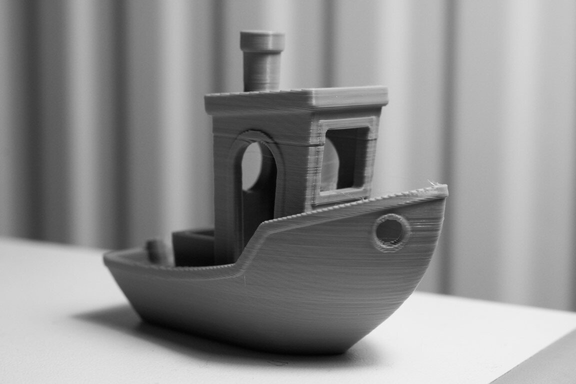

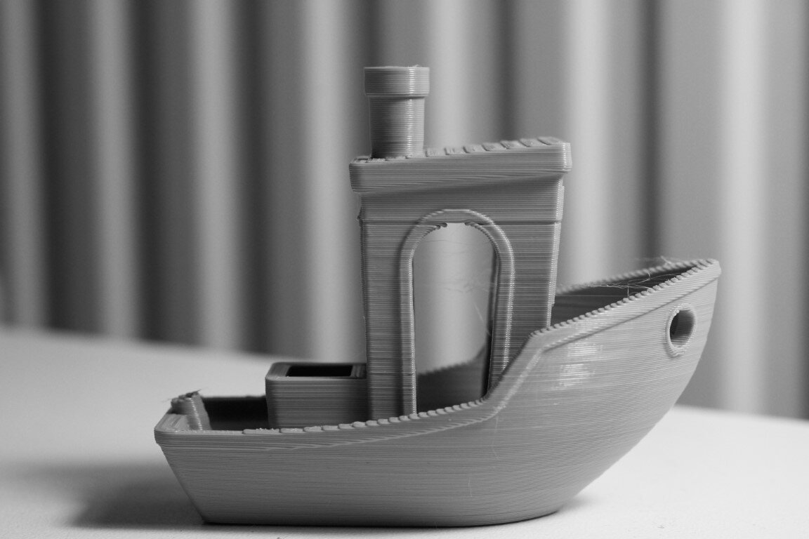

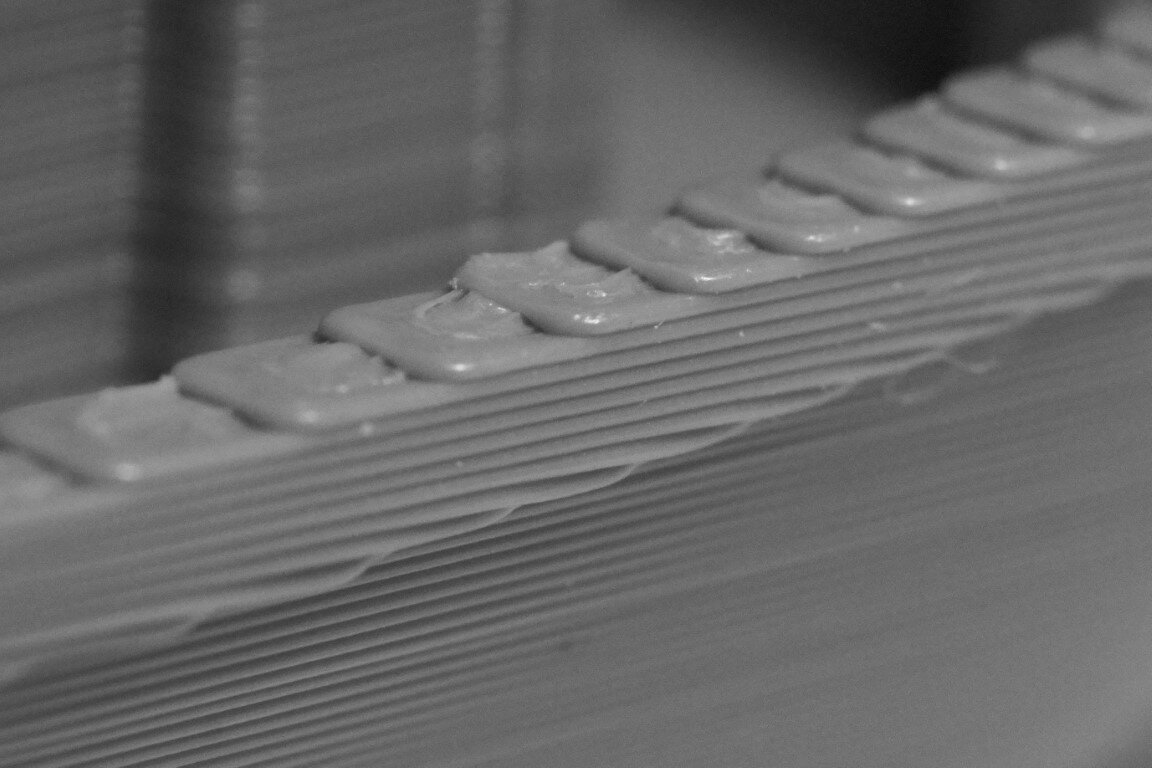

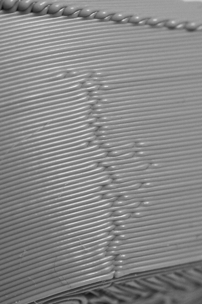

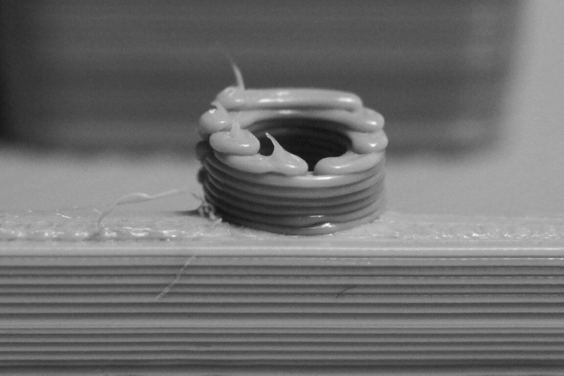

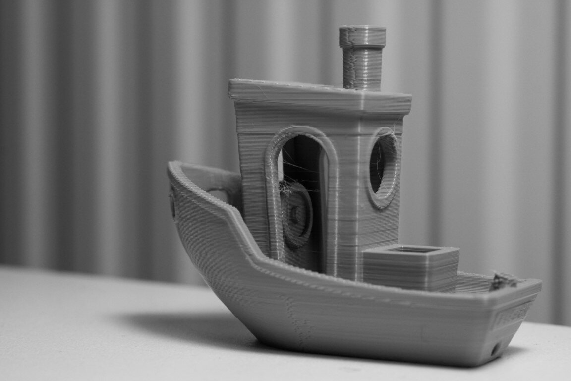

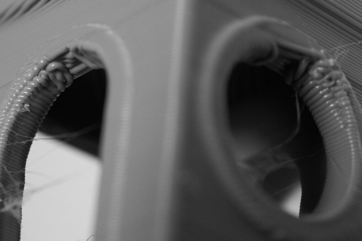

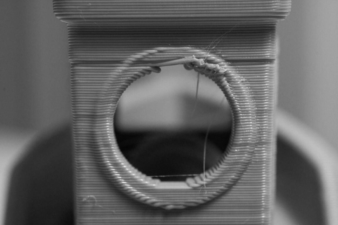

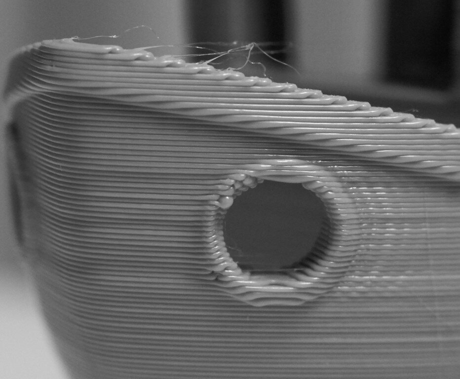

Καλησπέρα! Αγόρασα τον πρώτο μου 3D εκτυπωτή ο οποίος μου ήρθε την Παρασκευή (Ender 3 v2). Τον συναρμολόγησα το Σάββατο, και με ταλαιπώρησε λίγο το όσο πιο ακριβές καλιμπράρισμα των αξόνων, ώστε να είναι όλα κάθετα / παράλληλα μεταξύ τους. Ίσως το πιο προβληματικό σημείο ήταν η ντίζα του άξονα Z, δεν κατάφερα ποτέ το πάνω της άκρο να περιστρέφεται αρκετά ομόκεντρα, όσα τρικ κι αν προσπάθησα.
Σήμερα εκτύπωσα κάποια δοκιμαστικά για να ισιώσω το τραπέζι, μετά τον κλασσικό κύβο XYZ και στο τέλος ένα benchy, του οποίου παραθέτω και μερικές εικόνες. Το προφίλ εκτύπωσης στο cura ήταν το default για τον Ender 3 pro και το νήμα ήταν PLA της Devil Design.
Σχόλια και παρατηρήσεις, ευπρόσδεκτα! Φαίνονται διάφορα θεματάκια στις κοντινές εικόνες.

Μου κανει εντυπωση που σε ταλαιπωρησε να τον ισιωσεις καθως ετσι οπως ειναι με τις βιδες ειναι ευκολο.
Με τι θερμοκρασια εκτυπωνεις?
Γενικα το devil ειναι κακο filament,οποτε εαν εχεις αργοτερα προβληματα που επιμενουν μπορει να φταιει και αυτο.
Την πρώτη φορά που τον συναρμολόγησα (οδηγίες + ένα αναλυτικό βίντεο) και τοποθέτησα το τμήμα του άξονα Χ πάνω στα προφίλ του άξονα Ζ και πέρασα την ντίζα , δεν κατέβαινε ο άξονας Χ προς τα κάτω (κατεύθυνση Ζ) άνετα και ομαλά όταν πίεζα ελαφρά με τα χέρια μου. Στο βίντεο ο τύπος τον πίεζε πολύ ελαφρά και κατέβαινε πολύ άνετα, λέγοντας πως η ευκολία κίνησης είναι δείκτης καλής ευθυγράμμισης. 23:30 στο παρακάτω βίντεο.
Τα έλυσα όλα και τα ευθυγράμμισα εκ νέου, με πολύ "ψείρισμα". Δεν κατάφερα ποτέ να έχω το ίδιο αποτέλεσμα με το βίντεο - γι' αυτό έφαγα πολύ χρόνο δοκιμάζοντας.
Η θερμοκρασία είναι 200 / 60.
Επεξ/σία από nantito
