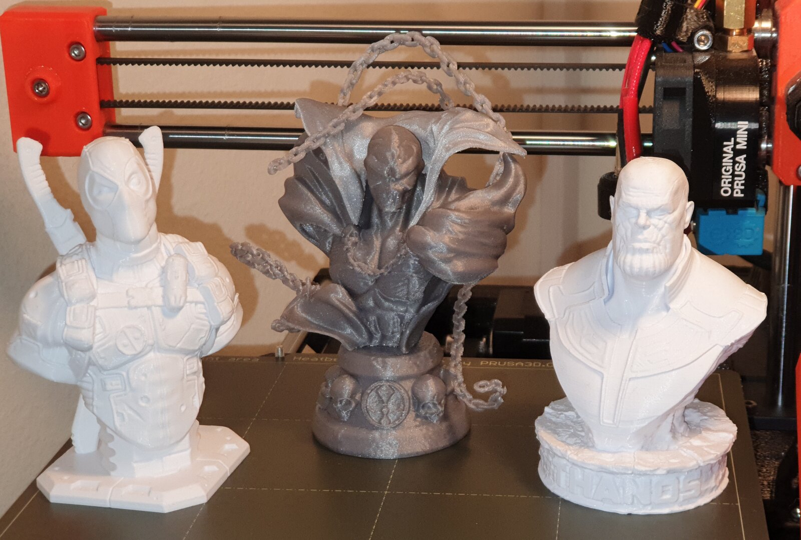

βάλτε ρε παιδιά τίποτα που έχετε τύπωση εγώ αυτόν των καιρό έχω φάει κώλυμα με τα busto,ο deadpool και ο thanos ειναι με esun pla+ 0,1LH 100mm/sec και ο spawn με prusament galaxy silver 0,1LH 100mm/sec

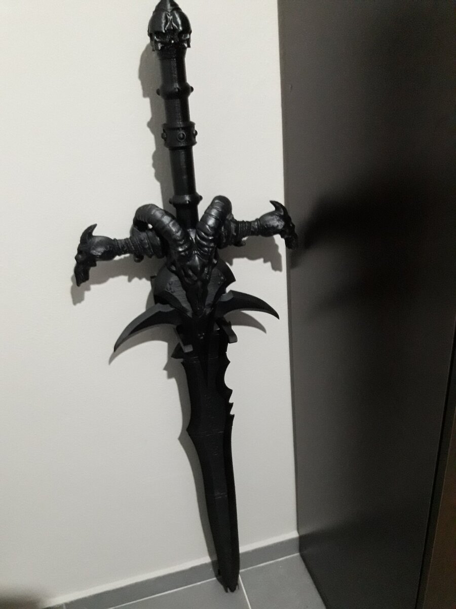

Το καμαρι μου. 1.30m υψος, αρκετες μερες συνολο και πολλα καρουλια νημα
Φυσικά και ειναι πανω σε εκτυπωμενη αυτοσχεδια βαση με λογοτυπο των horde. Δεν ακουμπαει πατωμα
