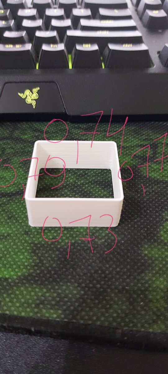

Πολλες διαφορες γνωμες και βιντεο και αναλογα με τα settings. Δεν το πολυ καταλαβαινω. Αλλος λεει πρεπει να βγει το παρακατω που θα βαλω σε φωτο 0,96 αλλος λεει 0,80 με nozzle 0,4.αλλος λεει το διπλο απο το line width. Πως βρισκω το σωστο flow rate?
  Στις 14/9/2020 στις 5:52 ΜΜ, kostasbm είπε
layer height απο 0,2 ξεκινα
κανε 0.4 τα αλλα και δοκιμασε
Αυτο ειναι το creality slicer.
Δοκιμαζω τωρα με cura που εχει default ολα τα αλλα 0,4. Και επανερχομαι
Λοιπον με cura που τα εχει default 0,4 ολα καi layer 0,2 μου βγαζει τις πλευρες 0,78 0,79.
Με layer 0,12 βγαινουν λιγο πιο κατω. Οποτε οταν χρησιμοποιω layer 0,12 πρεπει να ανεβαζω το flow rate?

  Στις 14/9/2020 στις 7:49 ΜΜ, chrisgewrgi είπε
θέλει λίγο να παίξεις....υποτιθεται ότι κατεβαίνεις στο layer height για καλυτερη αναλυση
