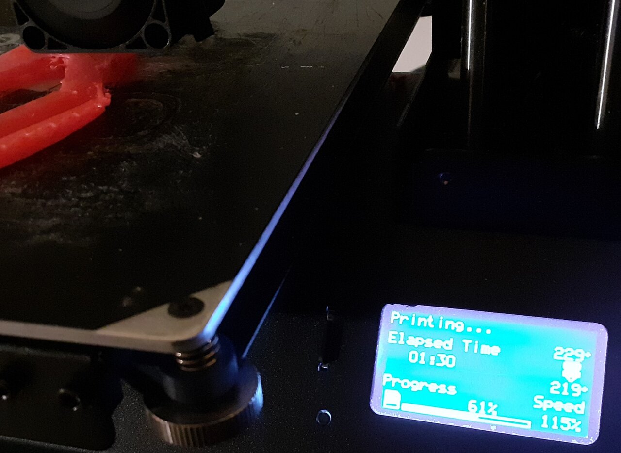

Παιδιά καλησπέρα.  Δεν έχω μεγάλη εμπειρία από 3D printers Αν και τον δικό μου τον έχω 6 μήνες περίπου και προσπαθώ μόνος μου να μάθω ότι μπορώ.
 Έχω έναν creality cr10s pro και αντιμετωπίζω το εξής πρόβλημα..
Μου χάνει αρκετές φορές το leveling και το ρυθμίζω συνεχώς... Από ότι μου είπαν το κουμπί  που λέει "Ζ home"  Όταν το πατάω θα πρέπει το nozzle  να πηγαίνει στην αρχική θέση που του έχω ορίσει. Αυτό όμως δεν γίνεται πάντα. Άλλες φορές χτυπάει ακουμπάει πολύ δυνατά το bed  κι άλλες φορές είμαι πιο πάνω από το κανονικό...
 Δεν μπορώ να καταλάβω αν κάνω εγώ κάτι λάθος... Ανοίγω απλά τον εκτυπωτή πατάω leveling ρυθμίζω τα χιλιοστά που πρέπει Εκεί που θέλω και μετά πατάω print!  Κάνω κάτι λάθος;
Επίσης και με το κουμπί home Όταν το πατάω μου πηγαίνεις ένα άσχετο σημείο. Αυτό προγραμματίζεται κάπως? Η όπου αφήσω τo nozzle και πατήσω home θα το  αποθηκεύσει σαν σημείο home; γιατί δεν μου κάνει κάτι τέτοιο...
Αν μπορει καποιος να βοηθησει γιατι εχω σκασει...

Φίλε έχω διαβάσει μέχρι το 105 περίπου εδώ μέσα και από τι κατάλαβα χρειάζεσαι να εκτύπωσης "ροδελες" Για την βάση τα ίδια θέματα είχα και εγώ κουνιόταν από κραδασμούς το bed και έχανε την ευθυγράμμιση του ,όταν έβαλα τις ροδέλες τέλος δεν ξανάρχισε τις ρυθμίσεις του
Επεξ/σία από NEKROMA
