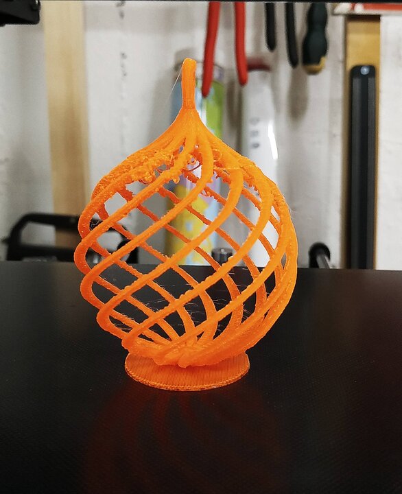

https://www.thingiverse.com/thing:574999

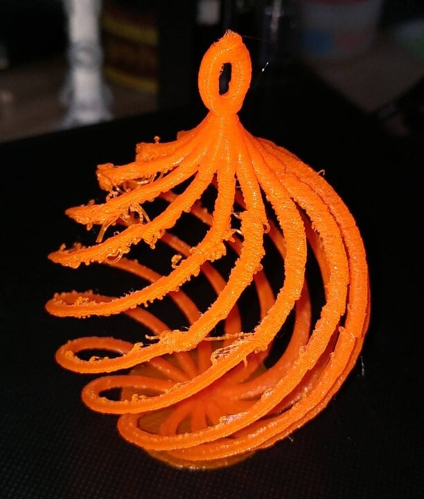

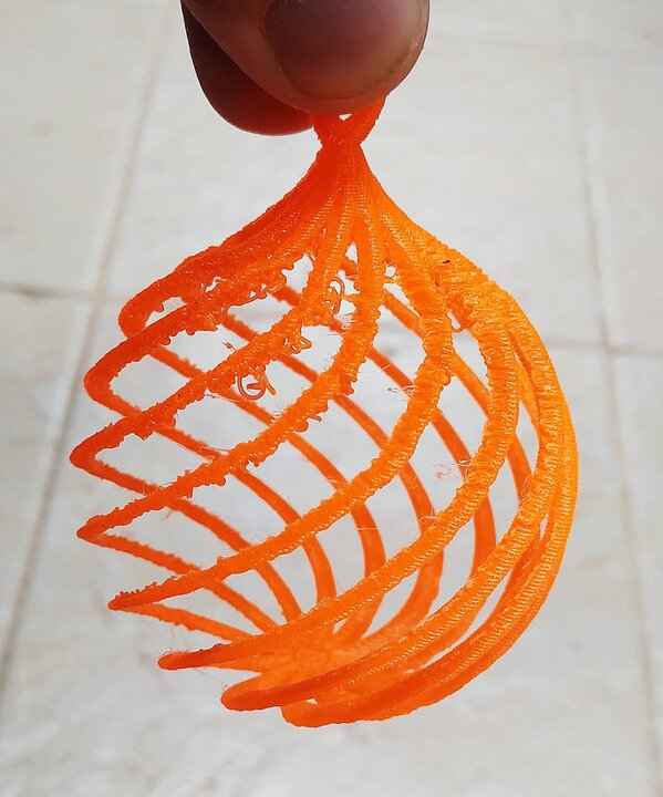

Καλησπέρα! Αν έχει χρόνο καποιος και θελει το challenge ας δει αυτό το σχέδιο.
Όταν το τυπώνω όλα καλά αλλα το τελευταιο 10% της εκτύπωσης κουνάει το nozzle τα "κολωνάκια". Φαίνεται και στη δική του εκτύπωση αλλα ειδικά στα makes. Με fan τελείως off είχα κάποια βελτίωση γτ δν σκλήραινε νωρίς το layer. Λέτε να δοκιμασω z-hop?

1 ώρα πριν, nikniknikniknik είπε
Καλησπέρα! Αν έχει χρόνο καποιος και θελει το changle ας δει αυτό το σχέδιο.
Tετοια σχεδια αν δεν ειναι σεταρισμενος στο μεγιστο που μπορει να αποδοσει ο εκτυπωτης παντα θα υπαρχουν θεματα

δυσκολο το στολιδι να εκτυπωθει θελει fine tuning ο εκτυπωτης και φυσικα να ξερεις ακριβως σε ποια θερμοκρασια το υλικο χρησιμοποιεις δινει την καλυτερη ποιοτητα,
καθε 5 βαθμοι κελσιου αλλαζουν δραματικα τα αποτελεσματα και η ταχυτητα εκτυπωσης οπως και το retraction (string - skip layer κτλ)
Εγω εχω Z hop 0.65 στον δικο μου εκτυπωτη , κανε μια δοκιμη να δεις . Θα κοιταξω να το εκτυπωσω κι εγω και θα ποσταρω φωτο

Δεν πέτυχε  η εκτύπωση Παρόλο που ο εκτυπωτής μου δίνει πολύ καλές εκτύπωσεις με ελάχιστα προβλήματα. Τέλος πάντων εκτύπωση draft 0.3 quality print speed 40mm , αν θα έκανα προσπάθεια να βελτιώσω το αποτέλεσμα θα εκοβα ταχύτητα στο 30mm και θα ανέβαζα την ποιότητα εκτύπωσης στο 0.2 παρόλα αυτά δεν ξέρω αν θα πήγαινε πολύ καλύτερα

Ακριβώς το ίδιο κάνει και εμένα φίλε. Αύριο που θα έχω χρόνο θα δοκιμασω με 30mm, γτ και εγώ με ακριβώς ίδια settings τύπωσα.
Συν z-hop, που δν μπορω να προβλεψω τι θα γίνει.

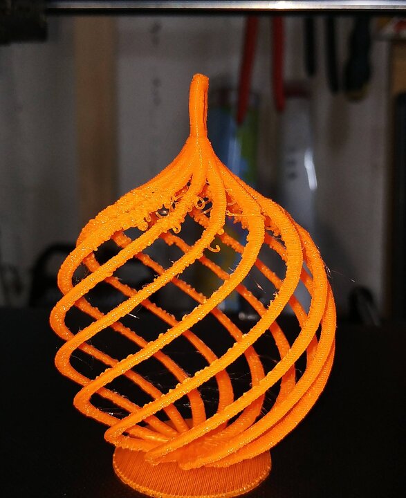

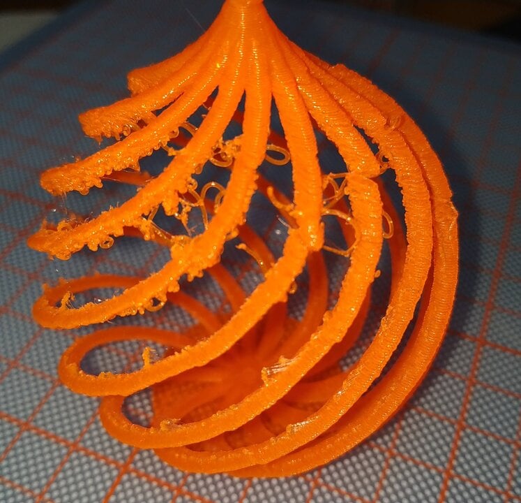

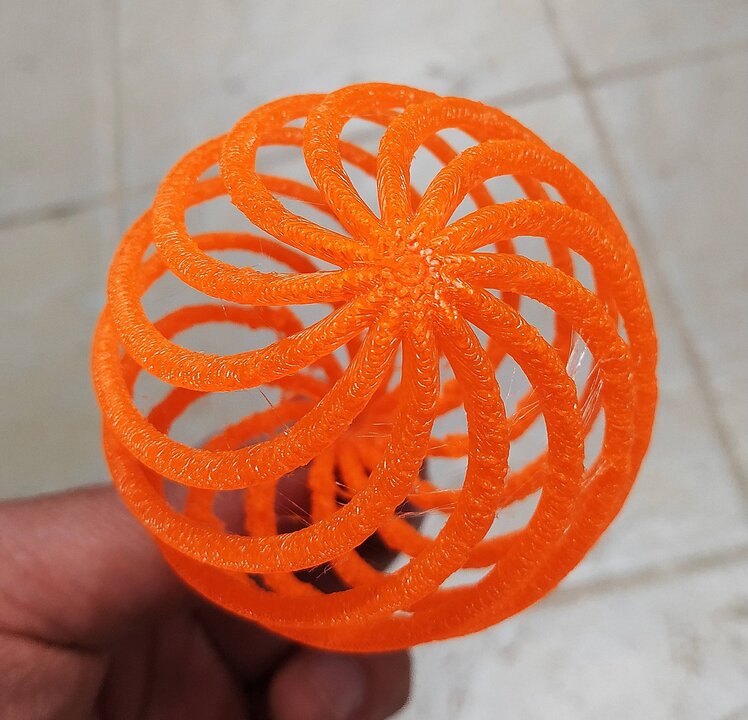

Δεύτερη εκτύπωση τελικά χειρότερη από την πρώτη 0.2 ποιότητα εκτύπωσης ,30mm ταχύτητα εκτύπωσης , retraction 6 ταχύτητα retraction 40mm

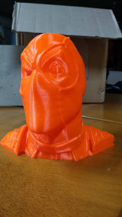

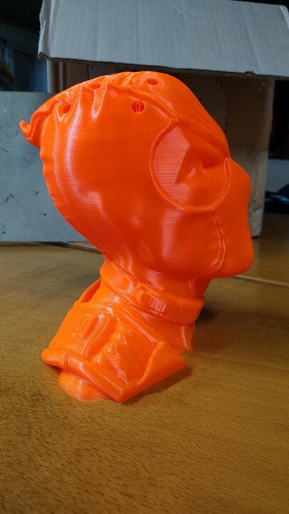

Κατά τα άλλα ο deadpool βγήκε τέλειος ... Ο εκτυπωτής μου είναι ο anycubic i3 mega s με marlin custom firmware από David Ramiro
Στις αρχες ειχα εκτυπωσει κατι πολυ πιο ευκολο βεβαια, αλλα θελω να δοκιμασω τις ιδιες ρυθμισεις. Ειναι μια αλλη προσεγγιση
https://www.thingiverse.com/thing:2829553
Voronoi Eggs
Set travel speed to 200 mm/s
Increase retraction (on Prusa Slic3r 1,2 mm) //default 0,8
turn off the Z lift
decrease the print temp about 5-10 C. I prefer temps about 200C for PLA
@InuyashaΚανε μια εκτυπωση φιλε την παλιομπαλα αυτη να κλαψουμε ΧD, τζαμπα το παλευουμε εδω XD. Μαλλον πρεπει να μπουμε παλι στο firmware
