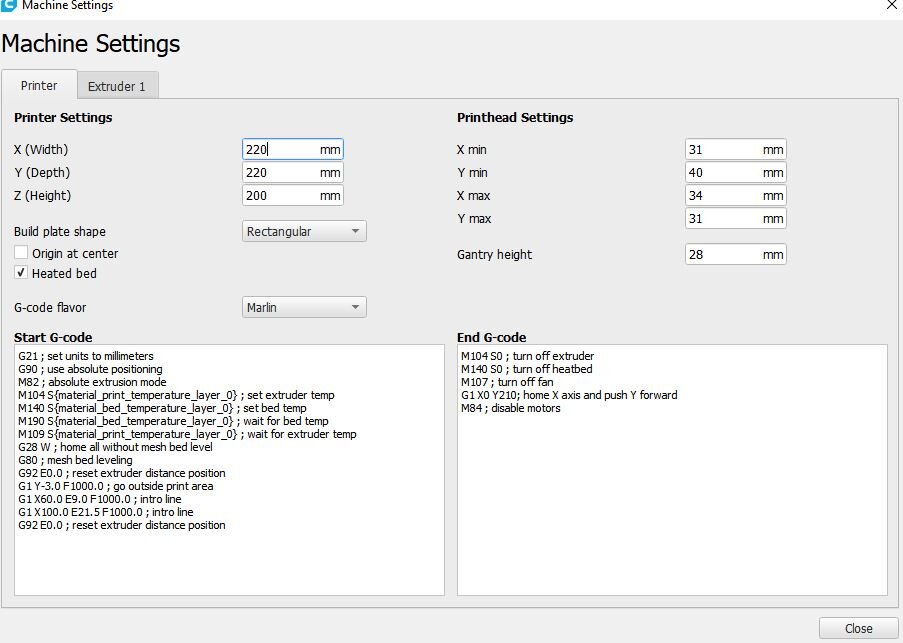

ή εγώ είμαι ηλίθιος ή το μηχάνημα θα με τρελάνει :)  σκέφθηκα να κάνω Auto Home και να πατήσω το Set Home Offset και ηρθε στα "σωστά" του. Τι να πω  🙄
αυτό είναι το gcode του εκτυπωτή βλέπετε κάτι περίεργο?
με τον sliser repetier-host δουλεύει σωστά με τον cura όχι

καλησπερα. μετά από πολύωρο ψάξιμο και το πέταγμα των οφθαλμόν από την οθόνη του pc 😁, κατάφερα και ξανά έβαλα τον εκτυπωτή σε λειτουργία. Ξέρει κάποιος να μου πει αν υπάρχει ρύθμιση ή στον cura ή στον εκτυπωτή ώστε να μην εκτυπωνη σε διαφορετική θέση, από αυτήν που του λέω εγώ μέσω του cura?

τελικά το βρήκα το πρόβλημα δεν ήταν από το marlin αλλά από τον cura .Ήταν κλικαρισμένο η επιλογή να εκτηπώνει στο κέντρο. Μήπως θυμάσε πια επιλογή είναι στο να μην τραβάει το νήμα πολύ πίσω? ευχαριστώ και πάλι
