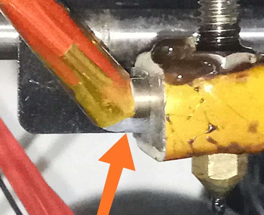

Λογικά εννοείς αυτά τα καλωδιάκια
2) με το auto home άρχισε και το έκανε
Το 4ο βήμα το κάνω από τον sliser;  γιατί η οθόνη του GEEEtech δείχνει 0 και μετά ξεκινά από το +10 δλδ στους +3 πόντους περίπου. Ευχαριστώ για την βοήθεια. :)

1) Ναι πιστεύω ότι σου έχει χαλάσει ένα από τα 2 καλώδια.

Αρχικά θέλει σφίξιμο το Hot end,
Μετά βάλε στο slicer μια εκτύπωση στο κέντρο και δες από εκεί πόσο χάνει, μπορείς με το starting gcode να το διωρθωσεις ώστε να εκτυπώνει σωστά κέντρο

καλημέρα. 1)έχεις δίκιο γιατί όταν το πειράζω λίγο μου βγάζει το error
