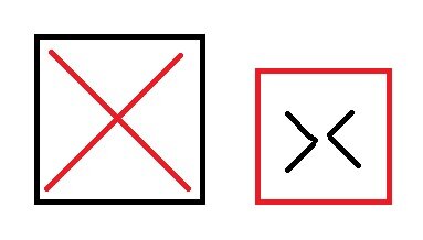

Ξεκινησαμε με Under extrution (Προερχετε απο κακη υλοποιηση extrruder) , για καποιο λογο στην εκτυπωση ειτε αποφασιζει να αγνοησει Infill ειτε κανει skip Ολοκληρα layer  (πχ κυβος των 5cm που γραφει Χ/Ζ/Υ χανει layers οποτε και πιο κοντας βγαινει (δεν μιλαω για θεμα ρυθμισης step των μοτερ)
επειδη δεν βρισκω to κυβακι ελπιζω να καταλαβεις απο την εικονα
στην αρχη ειπα κατι παιζει με το slicer η καρτα μνημης , πηρα νεα καρτα , δοκιμασα ολους τους slicer σε radom σημεια αποφασιζει και κανει skip layer , το θεμα εινια οτι ειναι τελειως random η συμπεριφορα και το κανει 1 στις 3 φορες , και αρχειο που θα εκτυπωθει σωστα μπορει σητν επομενη φορα να βγει σαν αναποδο γαμωτο
