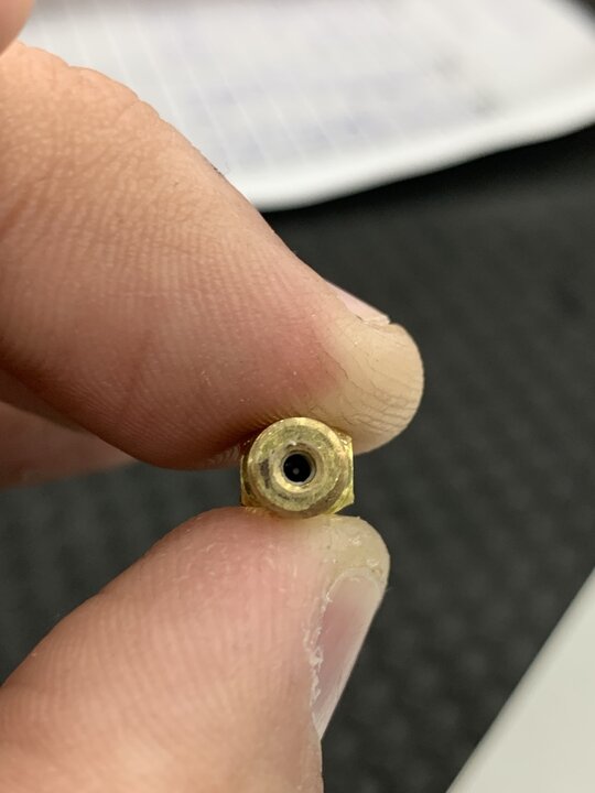

Εντωμεταξυ εγω πηρα την δικια του μυτη στην δουλεια για να την καθαρισω,αλλα δεν το βρηκα βουλωμενο,απλα ειχε ισα ισα στην μυτη μπροστα,τι φαση μπορει να παιζει.

Την μυτη του V6 την καθαρισα πληρως εδω που ειμαι στην δουλεια,αλλα δεν μπορω να καταλαβω παλι γιατι εγινε ολο αυτο,να φαινεται βουλωμενο αλλα να μην ειναι,βεβαια οταν εβγαζα το filament απο μεσα στην ακρη το εβλεπε λιγο ποιο χοντρο,το εκοβα και ξαναπροσπαθουσα.

Ισως παιζει κακη ποιοτητα fillament , ισως το ειχες καιρο εξω και εμασε σκονη , ισως ειναι κακη αποθηκευση απο το εργοστασιο 1 κοκκοσ σκονη ειναι ικανος να μπλοκαρει μερικως τα nozzle
ζεστανε την μυτη (μπορεις και πανω απο ενα κερι) και περνα fillament απο μεσα , οπως περνας τραβα αποτομα προς τα πισω , καντο αρκετες φορες για να βγαλεις οτι υπολοιματα μπορει να εχει μεσα το nozzle
το αλλο που ισως παιζει ειναι κακοκατασκευασμενο nozzle

Τελικά δεν είχα προσέξει ότι είχε μπλοκάρει ο λαιμός και όχι το nozzle,τον ζεστανα,τον καθάρισα και όλα καλά τώρα.

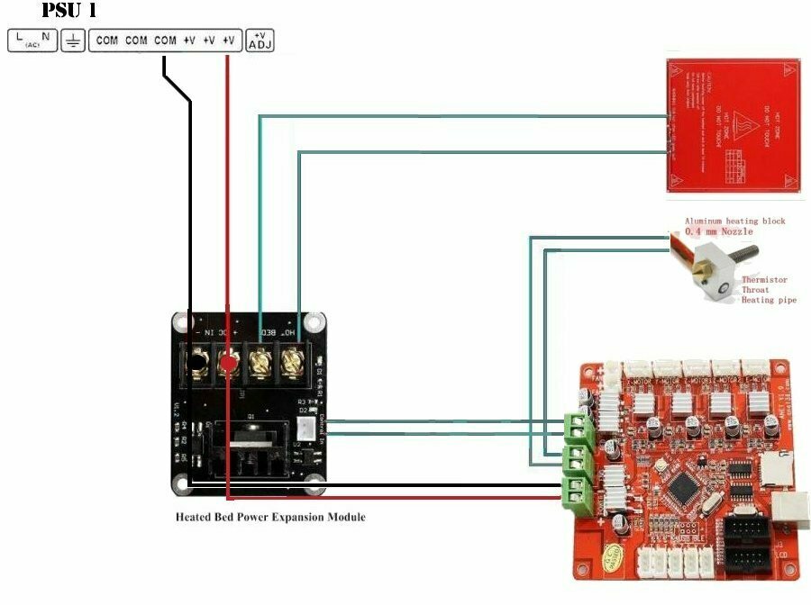

Βλεπω οτι στο mosfet βαζεις τα καλωδια που πανε στην μητρικη και απο την ιδια φισακι τραβας καλωδιο στην μητρικη,διπλα βαζεις το κρεββατι και στην θεση του κρεβατιου στην μητρικη βαζεις το δυπινο που ειναι μαζι με το mosfet.
Σωστα?!

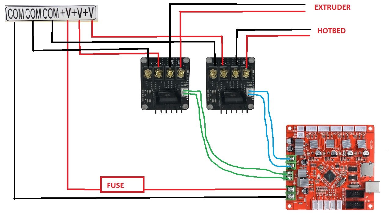

Για μένα, όπως και για πολλούς, είναι λάθος να μπει παράλληλα η μητρική με το Mosfet. Στον δικό μου χρησιμοποιώ 2 Mosfets και πλέον 2 τροφοδοτικά που μοιράζονται τα φορτία. Αρχικά, με το ένα που ήρθε με τον εκτυπωτή, η συνδεσμολογία μου ήταν όπως στο σχέδιο που βλέπεις...
Καταλαβα,οποτε δηλαδη θα τραβηξω αλλο καλωδιο απο το τροφοδοτικο και θα το βαλω στο mosfet.
Όταν εννοείς παράλληλα τι εννοείς? Να πάρεις ρεύμα τροφοδοτικό, από εκεί να δώσεις σε mosfet? Αν βάλεις σωστής διατομής καλώδιο για την τροφοδοσία δεν θα έχεις κανένα πρόβλημα
Όσο για τα 2 τροφοδοτικα είναι υπερβολές εκτός αν υπάρχει κάποιος άλλος λόγος (πχ έχεις μπλέξει 12 βόλτα εξαρτήματα και 24 βόλτα εξαρτήματα στον ίδιο εκτυπωτή

@Inuyasha
Παράλληλα, εννοώ όπως την φωτό που ανέβασε το παλικάρι (βλέπε από κάτω). Για μένα είναι λάθος και η μητρική είναι καλύτερα να είναι σε δικό της rail. Όσο για τα τροφοδοτικά, καλύτερα να έχω το κεφάλι μου ήσυχο παρά να πάρω καμμιά φωτιά. Φυσικά, ο καθένας κάνει ότι νομίζει, δεν είπα ότι είναι και απαραίτητο...

20 λεπτά πριν, SaFiS είπε
@Inuyasha
Τα τροφοδοτικα ειδικά του τύπου που έχουν οι εκτυπωτές, έχουν ένα μοναδικό rail που απλά με την κλεμμα που έχει σου δίνει παραπάνω εξόδους
για εμένα όπως αναφέρθηκε πιο πάνω 1000 φορές να πάρω ένα πιο ποιοτικό τροφοδοτικό πχ 40 amp πάρα να έχω 2 20αρια
Εξαίρεση είναι αν έχει κάποιος τα τροφοδοτικα να κάθονται (πχ εγώ έχω μαζέψει πλέον 5-6σε διαφορά μέγεθοι)
Αν κάποιος μπει στη διαδικασία να αγοράσει καλύτερα ένα μεγάλο καλύτερης ποιότητας
