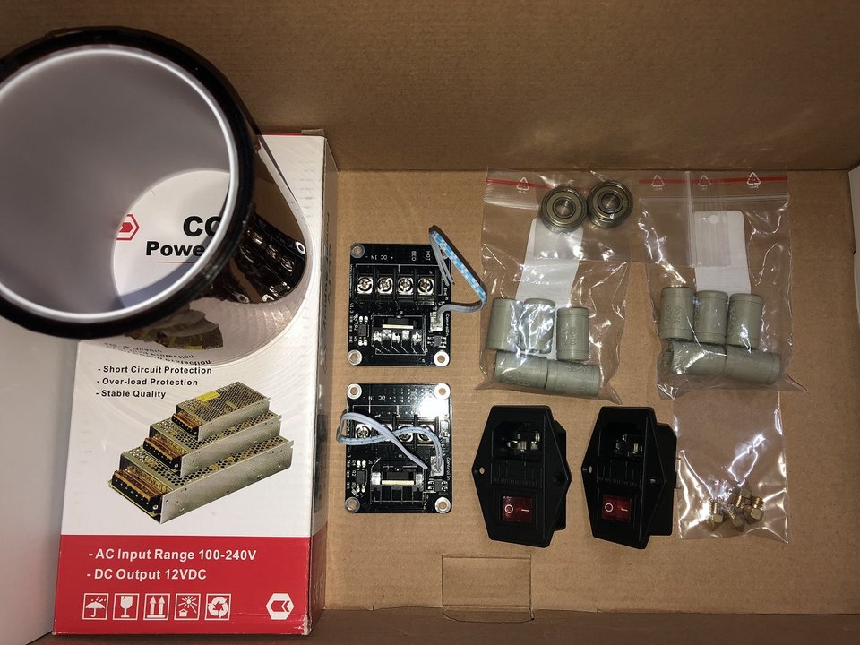

Περιμένοντας τον Α8 να έρθει από Γερμανία, παρέλαβα και τα πρώτα πραγματάκια, για την εξαρχής αναβάθμισή του...
Μεγειές φίλε!
Αλλά θα σου πρότεινα, πριν αρχίσεις τις αναβαθμίσεις με τα bearings να παίξεις λίγο με τα stock... Τα ignus είναι μπελάς, πρέπει οι άξονες να είναι ολόισιοι.
Να σου προτείνω και αλλαγή των idlers με οδοντωτούς? Και αναβάθμιση των "ταινιών" του χ και y άξονα...

Ευχαριστώ. Τα γνωρίζω αυτά που λες. Έχω κάνει έντονα crash courses μέσα σε μια βδομάδα. Έχω παραγγείλει fiber glass ιμάντες από Κίνα και τους περιμένω, οπότε θα αλλαχτούν / εκτυπωθούν και τα idlers / tensioners σιγά σιγά. Εννοείται πως θα ξεκινήσω με τα δικά του και αργότερα που θα πάω και σε μεταλλικό σασί (έχω φιλαράκι με υδροκοπή και laser), θα γίνει πλήρης αναβάθμιση...
