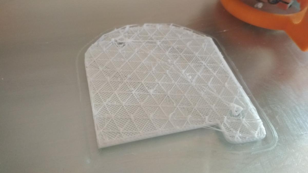

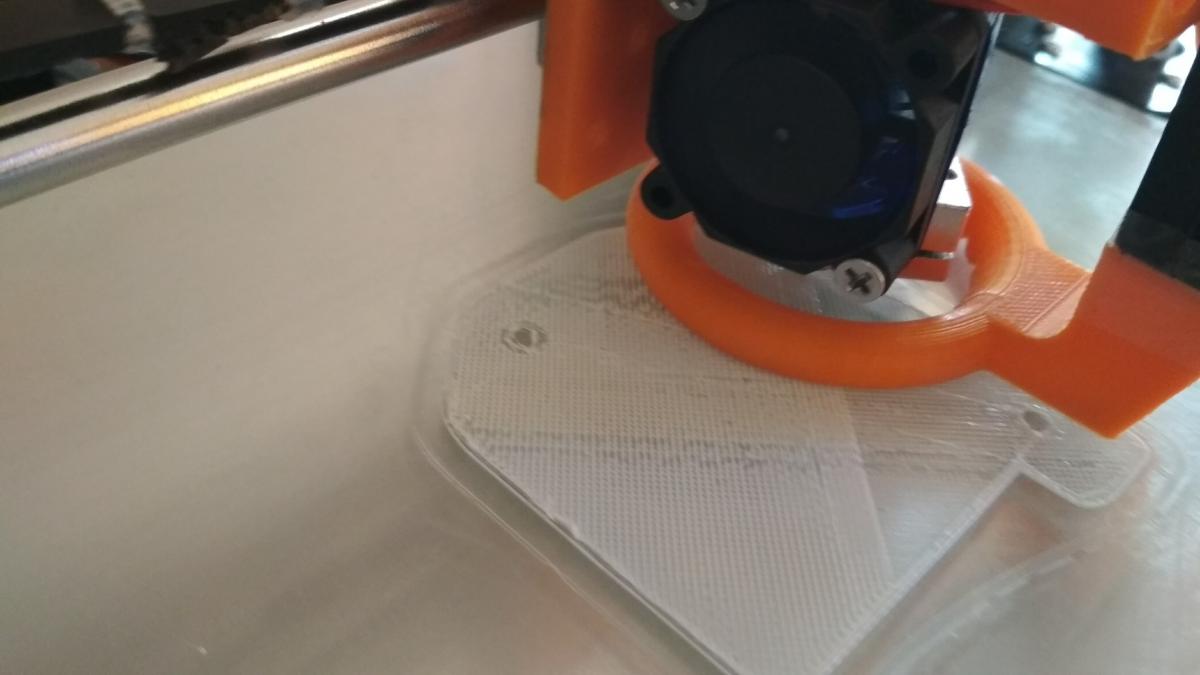

μετα την αλλαγη σε e3d στον Α8 και μετατροπη σε bowden εχω απαραδεκτες εκτυπωσεις.....
παρατηρησα επισης οτι μετα απο μερικα layers η μυτη σταματαει να βγαζει filament !!
τι μπορει να φταιει? help...

Αν μιλάμε για κλώνο αυτά που μπορώ να σκεφτώ
1 καλό throat, 2 κακό nozzle η για κάποιο λόγο ακόμα δεν τι έβαλες είναι ψιλό βουλωμένο
Τώρα που πήγες σε bowden θέλει να παίξεις με το retraction μπορεί να τραβάει πολύ γρήγορα το fillament και να κολλάει στο throat
Αν εκτυπώνεις pla και abs /petg πάρε throat με teflon (πχ https://www.cableworks.gr/3d-printers/extruders/stainless-steel-v6-throat-with-teflon-tube-for-1.75mm-filament/)

 underextrusion (οπότε όλα τα παραπάνω όπως ανέφερε ο Inuyasha + ρυθμίσεις όπως μέγεθος νήματος - flow rate etc) μήπως έχει ξεχαστεί τίποτα
ευχαριστω παιδια
μαλλον underextrusion ειναι το προβλημα....
Εκανα ενα calibrate συμφωνα με αυτη τη σελιδα
https://www.matterhackers.com/articles/how-to-calibrate-your-extruder
και ειδα οτι οντως εβγαζε λιγοτερο νημα απο οτι επρεπε
default ειχε 95 steps/mm και το διορθωσα βασει του παραπανω τεστ σε 97,9 steps/mm
τωρα τυπωνω το ιδιο αντικειμενο που εβαλα στις φωτος παραπανω και ηδη τα πρωτα layers φαινονται αρκετα βελτιωμενα, ισως ομως να θελει λιγο παραπανω steps/mm

και γω νομίζω βουλωμένο nozzle. Τι υλικό τυπώνεις και τι μέγεθος nozzle έχεις;
  • Moderators
pla 1,75mm / nozzle 0,4mm
Αν έχει μεταλλικό throat, είτε δοκιμάζεις ένα σαν τι παραπάνω με τεφλον, είτε αγόρασε ντουκόχαρτα (1500 και πάνω) τύλιξε ελάχιστο σε μια οδοντιγλυφιδα και προσπάθησε να τριψεις το εσωτερικό του throat, στο τέλος με μια αλοιφή γιαλισματος βάζεις στην οδοντιγλυφιδα και τριξε όσο μπορείς το εσωτερικό
