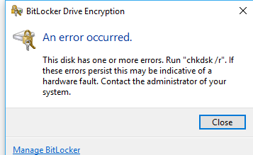

smoke0man2 Δημοσ. 30 Μαΐου 2017 Δημοσ. 30 Μαΐου 2017 καλησπέρα παιδια μολις εχθες εκανα φορματ και σημερα αρχισαν τα προβλήματα όταν ανοιγω explorer και γενικα όταν ψαχνω κατι στο search των windows κολλαει και άλλες φορες δεν ανταποκρίνεται... επισης σε άλλο δισκο που ειχα κανει bit lcok εχθες ηθελα να το βγαλω γιατι αργουσε και μολις εφτασε στο 99.6% bit locker decryption εβγαλε ένα error δουλευει κανονικα αλλα βγαζει αυτό το ερρορ κάθε φορα που ανοιγω το πσ σας παρακαλω απαντησε μου γιατι ειλικρινα εχω ασχοληθεί 3 μερες και δεν εχω βρει ακρη.. σας ευχαρστω για το χρονο σας

smoke0man2 Δημοσ. 31 Μαΐου 2017 Μέλος Δημοσ. 31 Μαΐου 2017 Απεγκατέστησε ότι εφαρμογές έχεις βάλει επάνω μετά το φορματ. Βάζεις μία μία στη συνέχεια για να δεις έτσι ποια εφαρμογή(εάν κάποια είναι το πρόβλημα) δημιουργεί το πρόβλημα? Τσέκαρε την υγεία του δίσκου με κάποια εφαρμογή όπως το hd Sentinel ή το HD Tune. Μήπως κατέβασες από τορρεντ κάποιο antivirus και το εκγατέστησες? ΥΓ: Προτείνεται η απεγκατάσταση των εφαρμογών να γίνει με το revo uninstaller ή με το iobit uninstaller (free εκδόσεις) δεμ ακουμπησα καν το δισκο ισα ισα εβγαλα 2 φακελους με φωτογραφιες τις δουλειας..για να μην της χασ να αναφερω ότι η υγεια του δισκου επεσε στο 89% οσο για το άλλο πρόβλημα που εχω παιδια τι λετε να φταει ραμ η ο σσδ? (σημερα κατι καινουργιο που μ εκανε είναι ότι στο welcome screen που βαζω το κωδικο ..πατησα στο λογαριασμο και φορτώνεται φορτώνεται και κωδικο δε με αφηνε να βαλω. και μετα από λιγο με πετασει πισω εκει που επιλεγω λογιαρσμουσ...)
smoke0man2 Δημοσ. 31 Μαΐου 2017 Μέλος Δημοσ. 31 Μαΐου 2017 πως μπορω να τεσταρω να δβ τι στο καλο φταει επιτελους ?λογικα ο σσδ δεν ειναι ρε παιδια /
