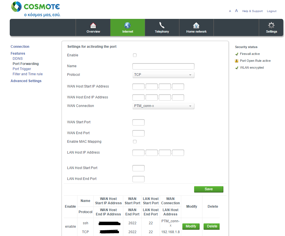

aparadektos7 Δημοσ. 30 Μαΐου 2017 Δημοσ. 30 Μαΐου 2017 Καλησπέρα παιδιά έχω το ρούτερ του τίτλου (οτε) θέλω να κάνω port forward την 2022 πχ θύρα βάζω την εξωτερική ip βάζω την local ip αλλά τίποτα. Μπαίνω σε site να τσεκάρω αν άνοιξε η θύρα και μ λεει πάντα κλειστή. Έχετε καμια λύση;
Επισκέπτης Δημοσ. 30 Μαΐου 2017 Δημοσ. 30 Μαΐου 2017 Τι θέλεις να κάνεις?? δεν έχεις σταθερή ip οπότε δε χρειάζεται να βάλεις , θέλεις να ανοίξει την 22 utp+tcp στην εσωτερική 192.168.1.108 σωστά?? και λογικά θα πρέπει να 'ρίξεις' και την αυξημένη ασφάλεια στο site της Cosmote.
aparadektos7 Δημοσ. 30 Μαΐου 2017 Μέλος Δημοσ. 30 Μαΐου 2017 Γεια σου φιλαράκι. Δεν εχω static ip και εβαλα 1.1.1.1 - 254.254.254.254. Θέλω απ έξω να ανοίξω πχ την 2022 και στην εσωτερικη στον υπολογιστή 192.168.1.8 την 22 θύρα. Πως ρίχνω την αυξημένη ασφάλεια;
Επισκέπτης Δημοσ. 30 Μαΐου 2017 Δημοσ. 30 Μαΐου 2017 Καλησπέρα και από μένα, έχει πέσει το site από ότι είδα θα μπεις με τα στοιχεία σου στο λογαριασμό σου και θα βρεις το κατάλληλο πεδίο αυτό είναι λάθος->1.1.1.1 - 254.254.254.254 δεν έχω τέτοιο rouer αυτή τη στιγμή να δοκιμάσω εάν στα ζητάει θα βάλεις αυτά που έχει, όχι τα παραπάνω.
aparadektos7 Δημοσ. 30 Μαΐου 2017 Μέλος Δημοσ. 30 Μαΐου 2017 Ναι το είδα και γω. Θα βάλω την εξωτερικη ip(το έχω ξαναδοκιμάσει χωρις θετικο αποτελεσμα) στο wan πεδίο θα απενεργοποιήσω την αυξημένη ασφάλεια και θα ξαναπροσπαθήσω και θα ξαναστείλω. Ευχαριστώ πολύ Έκανα όλα τα βήματα και τπτ τα ίδια πάλι δεν μου ανοίγει καμια πόρτα
Επισκέπτης Δημοσ. 30 Μαΐου 2017 Δημοσ. 30 Μαΐου 2017 είσαι σίγουρος ότι δεν το κόβει κάποιο πρόγραμμα προστασίας? και επανεκκίνηση το router
aparadektos7 Δημοσ. 30 Μαΐου 2017 Μέλος Δημοσ. 30 Μαΐου 2017 Έχω κλείσει και το firewall του υπολογιστή και του router
