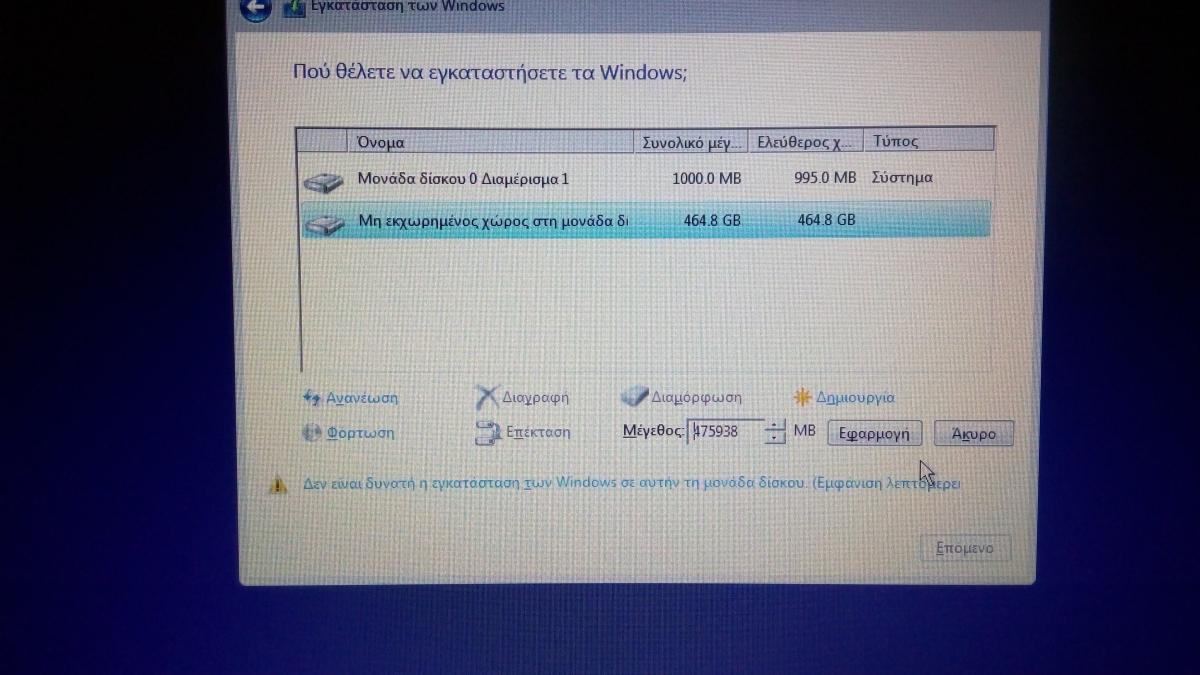

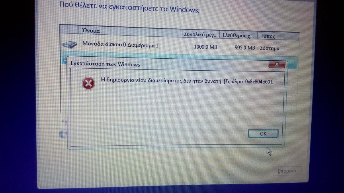

procostas1 Δημοσ. 30 Μαΐου 2017 Δημοσ. 30 Μαΐου 2017 καλημέρα παιδιά μια μικρή βοήθεια προσπαθώ να εγκαταστήσω τα win 10 σε ένα lenovo v110 που πήρα την δευτέρα έκανα ενα boot usb με το rufus μπήκα bios το έβαλα να bootάρει απο usb και ξεκινάει κανονικά η διαδικασία.... στο σημείο που διαλέγουμε που θα γίνει η εγκατάσταση έχω το θέμα ...... στο μη εκχωρημένο χώρο πατάω δημιουργία και μετά εφαρμογή αλλα δεν έκανε τίποτα τις 2-3 φορές που το έκανα όταν το ξαναδοκίμασα μου πέταξε μνμ λάθους τη πρέπει να κάνω???? μήπως έχει πρόβλημα ο δίσκος????
Xristaras12 Δημοσ. 30 Μαΐου 2017 Δημοσ. 30 Μαΐου 2017 στην πρώτη εικόνα σου γράφει οτι δεν ειναι δυνατή η εγκατάσταση στο συγκεκριμένο διαμέρισμα,δες για ποιον λόγο το αναφέρει. το πρώτο πράγμα που σκέφτομαι ειναι ο δισκος να ειναι διαμορφωμένος σε GPT και εσύ να έχεις φτιάξει bootable stick με MBR σύστημα.
BlueBlood7 Δημοσ. 30 Μαΐου 2017 Δημοσ. 30 Μαΐου 2017 Διέγραψε τα διαμερίσματα ώστε να γίνει ένα μόνο διαμέρισμα. Αφού είναι καινούργιο προφανώς δεν έχεις αρχεία μέσα ε?
procostas1 Δημοσ. 30 Μαΐου 2017 Μέλος Δημοσ. 30 Μαΐου 2017 έκανα μια να το διαγράψω αλλά μου έβγαλε μνμ ότι θα χάσω ότι πληροφορίες έχει βάλει ο κατασκευαστής και το άφησα!!!! νομίζω μου έβγαλε κάτι για GPT αλλά δεν θυμάμαι πολύ καλά ..... θα το ξανακάνω το μεσημέρι και θα σας πω.... με το δημιουργία και μετά εφαρμογή δεν θα έπρεπε να τον διαμορφώσει απο την αρχή????
BlueBlood7 Δημοσ. 30 Μαΐου 2017 Δημοσ. 30 Μαΐου 2017 Οι πληροφορίες του κατασκευαστή είναι recovery partition + τους drivers. δεν είναι κάτι που θα φέρει καταστροφή στο μηχάνημα.
procostas1 Δημοσ. 30 Μαΐου 2017 Μέλος Δημοσ. 30 Μαΐου 2017 έχεις δίκιο blueblood7... θα το δω το μεσημεράκι - απόγευμα και θα επανέλθω
procostas1 Δημοσ. 30 Μαΐου 2017 Μέλος Δημοσ. 30 Μαΐου 2017 ευχαριστώ πολύ παιδιά... τελικά διέγραψα το partition και όλα οκ thanks

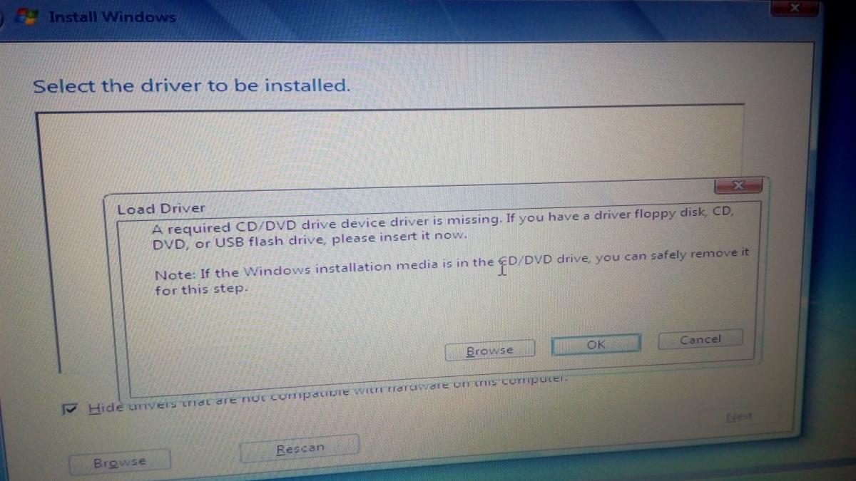

procostas1 Δημοσ. 31 Μαΐου 2017 Μέλος Δημοσ. 31 Μαΐου 2017 καλησπέρα παιδιά... πάλι θέμα..... του έβαλα τα 10άρια για δοκιμή και όλα οκ.... τώρα που πήγα να του περάσω 7άρια στην αρχή της εγκατάστασης μου ζητάει drivers..... ποιούς πρέπει να κατεβάσω για να συνεχιστεί η εγκατάσταση????
Comic maniak Δημοσ. 31 Μαΐου 2017 Δημοσ. 31 Μαΐου 2017 Καλησπερα,προσπαθησες να ψαξεις την ονομασια του λαπτοπ σου στο ιντερνετ,μπες στην ιστοσελιδα της lenovo και κοιταξε τι drivers διαθετει για τα windows 7
procostas1 Δημοσ. 1 Ιουνίου 2017 Μέλος Δημοσ. 1 Ιουνίου 2017 θα πρέπει να τους περάσω στον c:??? αν πατήσω στο browse μου βγάζει μόνο τον c: , το cd και ένα drive x: που το γράφει boot γιατί ενώ στα 10άρια δεν ζήτησε τίποτα και έγινε η εγκατάσταση κανονικά τώρα στα 7άρια ζητάει drivers?????
Comic maniak Δημοσ. 1 Ιουνίου 2017 Δημοσ. 1 Ιουνίου 2017 Το λαπτοπ που εχεις ισως δεν ειναι σχεδιασμενο για windows 7.Αν βεβαια τα ειχες πιο παλια και δουλευαν,ισως εχεις κρασαρει τα files των drivers.Μιας και δεν εχω εξειδικευμενη γνωση,θα προτεινα ενα απλο φορματ για να δεις αν μετα μπαινουν τα windows 7.Αν αυτο δεν δουλεψει.Κοιταξε τι drivers διαθετει η lenovo για τα windows 7 στο συγκεκριμενο λαπτοπ.Αν ουτε αυτο δουλεψει,καλυτερα να επικοινωνησεις με καποιον ειδικο Απο οτι ξερω τα drivers θα περαστουν αυτοματα.Αλλα αν εχουν μεινει ακομα στον δισκο τα drivers των windows 10 ισως παρουσιαστει προβλημα.Θα προτεινα να ψαξεις το θεμα αυτο στο youtube ή να δεις τι εκανε καποιος αλλος σε παρομοια περιπτωση σε αυτην την ιστοσελιδα(ειναι εμπιστη) http://www.tomshardware.com

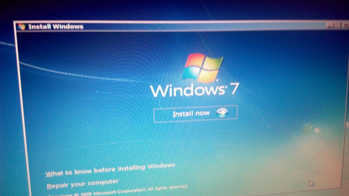

procostas1 Δημοσ. 2 Ιουνίου 2017 Μέλος Δημοσ. 2 Ιουνίου 2017 (επεξεργασμένο) θα το πετάξω απ' το παράθυρο...... λοιπόν .... έκανα άλλο usb με το rufus win 7 ultimate κατέβασα όλους τους drivers των win7 απο την σελίδα της lenovo για το v110 τους πέρασα στον c: (τους είχα και στο usb) πάλι τα ίδια ..... ζητάει drivers και δεν μπορώ να συνεχίσω....... το κλείνω.... μπουτάρω με το usb win 10 ξεκινάει κανονικά, στο σημείο που διαλέγουμε σε ποιον δίσκο θα γίνει η εγκατάσταση διαγράφω όλα τα παρτισιον που είχαν δημιουργηθεί και ακυρώνω την διαδικασία (μήπως είχε θέμα με τα partitions) ξανά boot με το usb win7 τα ίδια ξανά ...... μετά το instal now ζητάει drivers........ το λινκ με τα χαρακτηριστικά του laptop...http://www.cosmodata.gr/product/287877/lenovo-v110-15isk-intel-core-i3-6006u-4gb-ram-500gb-hdd-free-dos τη να κάνω???? Επεξ/σία 2 Ιουνίου 2017 από procostas1
μπουρτζοβλαχος Δημοσ. 2 Ιουνίου 2017 Δημοσ. 2 Ιουνίου 2017 Εχω την υποψια οτι βαζεις το στικακι με τα 7 σε θυρα usb3, βαλε το σε usb2, τα 7 θελουν ενσωματωση (slipstream) drivers usb3 για να εγκαταστησεις σε θυρα usb3
