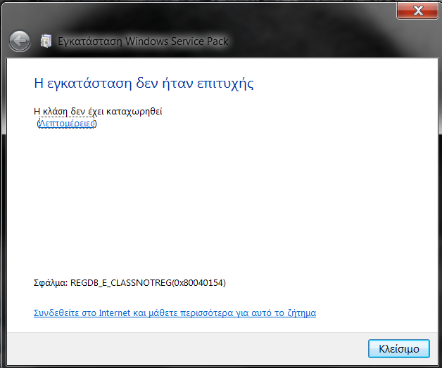

cupranick Δημοσ. 28 Μαΐου 2017 Δημοσ. 28 Μαΐου 2017 Καλησπερα σας,εχω windows 7 ultimate 64 και δε μπορω να κανω την εγκατασταση του service pack1 κατεβαζω το αρχειο αλλα μου γραφει οτι απετυχε.Ξερει καποιος να δωσει λυση?

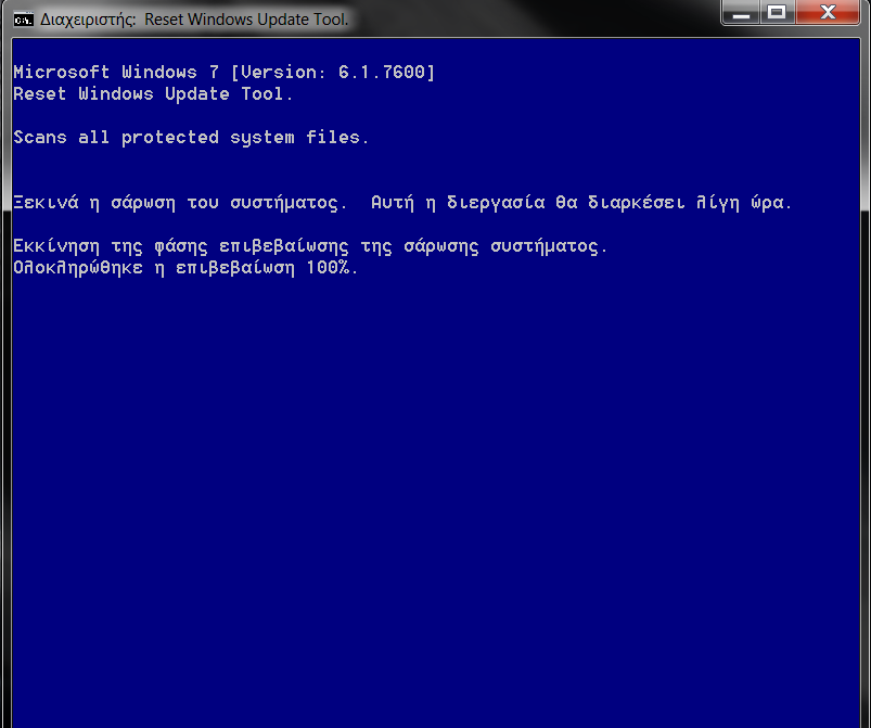

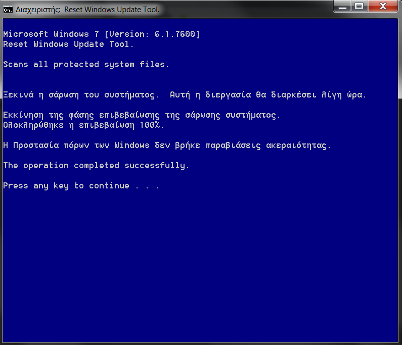

Επισκέπτης Δημοσ. 28 Μαΐου 2017 Δημοσ. 28 Μαΐου 2017 Καλησπέρα, κατέβασε αυτό το Site: script και 'τρέξε' το σαν διαχειριστής το ResetWUEng.cmd και τις επιλογές 2,3,5 εάν στο 5 είναι εντάξει ξαναγράφεις.. διαφορετικά θα πρέπει να βρεις γιατί δεν έχει καταχωρηθεί στο μητρώο αυτό?? και ποιο?? που προσπαθεί να γίνει εγκατάσταση για το service pack 1

Επισκέπτης Δημοσ. 29 Μαΐου 2017 Δημοσ. 29 Μαΐου 2017 Καλησπέρα, κατέβασε αυτό το Site: script και 'τρέξε' το σαν διαχειριστής το ResetWUEng.cmd και τις επιλογές 2,3,5 εάν στο 5 είναι εντάξει ξαναγράφεις.. διαφορετικά θα πρέπει να βρεις γιατί δεν έχει καταχωρηθεί στο μητρώο αυτό?? και ποιο?? που προσπαθεί να γίνει εγκατάσταση για το service pack 1 Το θεμα ειναι οτι παω να κανω ενημερωση αλλα κολαει με τις ωρες και δεν κανει τιποτα Όταν ολοκληρώσεις με τα βήματα που σου έγραψα τότε περνάς αυτές τις ενημερώσεις Windows6.1-KB3135445-x64 και Windows6.1-KB947821-v34-x64 και θα αρχίσει κανονικά να παίρνει ότι ενημέρωση χρειάζεται το σύστημα σου γι αυτό σου έγραψα να ξανά γράψεις μετά..

cupranick Δημοσ. 30 Μαΐου 2017 Μέλος Δημοσ. 30 Μαΐου 2017 https://gallery.technet.microsoft.com/scriptcenter/Reset-Windows-Update-Agent-d824badc/file/172062/1/ResetWUEng.zip Διαφορετικά ->google search αυτό ResetWUEng.zip εχω ολοκληρωσει με το βημα 5 προχωραω? Δες τι λέεω στο παρακάτω thread. http://www.insomnia.gr/topic/629347-windows-update-%CE%BA%CE%AC%CE%BD%CE%B5%CE%B9-%CE%AC%CF%80%CE%B5%CE%B9%CF%81%CE%B5%CF%82-%CF%8E%CF%81%CE%B5%CF%82-%CE%B3%CE%B9%CE%B1-%CE%BF%CE%BB%CE%BF%CE%BA%CE%BB%CE%AE%CF%81%CF%89%CF%83%CE%B7-%CF%84%CF%89%CE%BD-updates/?do=findComment&comment=55316737 Αυτό κάνω στα 7άρια και το έχω κάνει σε πάνω από 5 εγκαταστάσεις win 7 με 100% επιτυχία. Μετά τα τρία updates και την επανεκκίνηση βάλτο να σε ειδοποιεί πριν κάνει λήψη και εγκατάσταση και άστο κανά μισάωρο να ψάχνει. Πάνω από μισή ώρα δε μου χρειάστηκε σε καμιά εγκατάσταση. Θα πάρει κάποια πρώτα updates τα οποία θα κάνεις κανονικά και όταν σου βγάλει ότι έχει το service pack κάντο χειροκίνητα από το αρχείο που έχεις ή άστο να τα κατεβάσει αυτόματα ότι έχει. Ειλικρινά όμως, αν το μηχάνημα αντέχει (διπύρηνο με πάνω από 2gb ram) βάλε 10άρια 64bit να τελειώνεις. Αδερφε μαλλον για εκει με βλεπω win10 να τελειωνουμε https://gallery.technet.microsoft.com/scriptcenter/Reset-Windows-Update-Agent-d824badc/file/172062/1/ResetWUEng.zip Διαφορετικά ->google search αυτό ResetWUEng.zip εχω ολοκληρωσει με το βημα 5 προχωραω? Αδερφε μαλλον για εκει με βλεπω win10 να τελειωνουμε εχω ολοκληρωσει με το βημα 5 προχωραω? Αδερφε μαλλον για εκει με βλεπω win10 να τελειωνουμε Όταν ολοκληρώσεις με τα βήματα που σου έγραψα τότε περνάς αυτές τις ενημερώσεις Windows6.1-KB3135445-x64 και Windows6.1-KB947821-v34-x64 και θα αρχίσει κανονικά να παίρνει ότι ενημέρωση χρειάζεται το σύστημα σου γι αυτό σου έγραψα να ξανά γράψεις μετά.. Οι ενημερωσεις που μου αναφερεις να κανω μου βγαζει μυνημα οτι δεν ισχυουν για τον υπολογιστη μου
Επισκέπτης Δημοσ. 30 Μαΐου 2017 Δημοσ. 30 Μαΐου 2017 Το έβαλες μετά το 5 βήμα που είναι οκ! να πάρει ενημερώσεις αυτόματα και δεν προχώρησε ή δοκίμασες να εγκαταστήσεις το service pack και σου έβγαλε σφάλμα?? ...αυτές που έδωσα είναι εφόσον περάσεις το Services Pack 1 και κολλήσει στις ενημερώσεις για να παίρνει από κει και πέρα. η επόμενη κίνηση είναι να πάρεις backup τα αρχεία για κάθε αποφυγή δυσσαρεστ.. και να κάνεις αναβάθμιση την έκδοση σου με ενσωματωμένο το service pack 1 στο σύστημα{x86,x64} που έχεις και στη γλώσσα που έχεις εγκατεστημένη. το iso θα το βρεις Site: εδώ με αυτό Windows ISO Downloader.exe ή και Site: εδώ το κατεβάζεις exctract και το τρέχεις και κάνεις αναβάθμιση<-upgrade διαφορετικά κάνεις αναβάθμιση σε windows 10 εάν δε θέλεις να συνεχίσεις.
