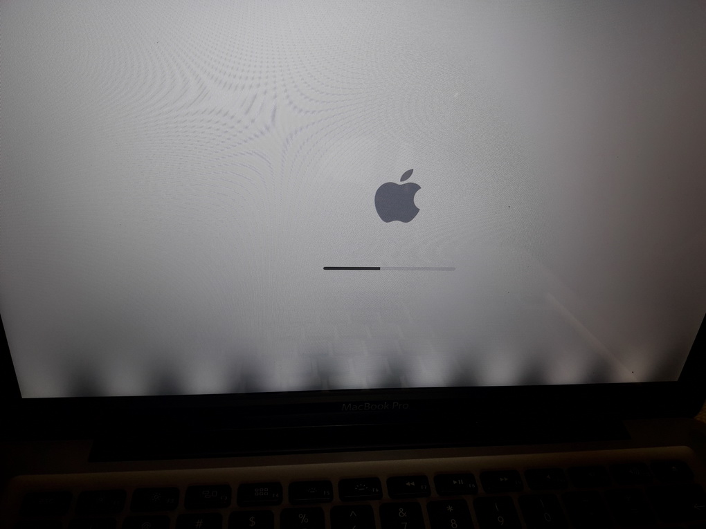

Γιάννης Platano Δημοσ. 3 Ιουνίου 2017 Μέλος Δημοσ. 3 Ιουνίου 2017 Ανοιξε το mac μολις . Αλλαγη πληκτρολογιου με εργασια και αποδειξη 90 ευρω . Αλλαγη μπαταριας με εργασια και αποδειξη 45 ευρω με ΦΠΑ Δεν δουλευει ομως το back light που με ενημερωσαν στο παρα παντε της αλλαγης οτι μπορει να δουλευει αλλα μπορεις και οχι και δεν ειναι μερος του πληκτρολογιου αλλα επηρεαζεται απο την ..επεμβαση . Νομιζα οτι δεν θα δουλευει το back light του πληκτρολογιου το οποιο δουλευει αλλα δεν δουλευει της οθονης. Μου εδωσαν πισω τα αντικαταστημενα κομματια .
sil_unique Δημοσ. 3 Ιουνίου 2017 Δημοσ. 3 Ιουνίου 2017 να τους πεις να κάνουν επανατοποθέτηση του καλωδίου της οθόνης στην μητρική - κάτι δεν κάνει καλή επαφή 1
Γιάννης Platano Δημοσ. 3 Ιουνίου 2017 Μέλος Δημοσ. 3 Ιουνίου 2017 (επεξεργασμένο) να τους πεις να κάνουν επανατοποθέτηση του καλωδίου της οθόνης στην μητρική - κάτι δεν κάνει καλή επαφή Ευχαριστω.Δευτερα πρωι με το ανοιγμα θα ειμαι εκει . Αυτο που δεν καταλαβα..... Αυτο που μου ειπε οτι ισως δεν λειτουργει σωστα το back light αφορουσε το προβλημα ή τον φωτισμο του πληκτρολογιου που δουλευει κανονικα ? Επεξ/σία 3 Ιουνίου 2017 από Γιάννης Platano
