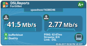

sndev Δημοσ. 6 Ιουνίου 2017 Δημοσ. 6 Ιουνίου 2017 να πω κατι που δε μου στεκει καθολου (D7000) ειχα και γω το γνωστο (πλεον!) bufferload και εβγαζε F ok πριν καμια βδομαδα εβαλα και εγω οριο στο qos και πηγε στο C τι δε μου στεκει τωρα.. κανω το τεστ -- Bufferload C βαζω sqm , βγαζω το οριο απο το qos δε κανω αλλη ρυθμιση απολυτως κανω παλι το τεστ και παιρνει Α με πεσμενο το download κατα 2-3 mb (αντε πες τυχαιο αυτο) τι φαση? δε θα επρεπε να ορισω καποια τιμη ? στο upload? :S

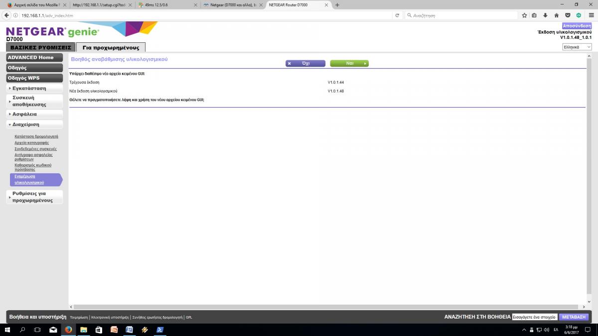

achilles_g_ Δημοσ. 6 Ιουνίου 2017 Δημοσ. 6 Ιουνίου 2017 να πω κατι που δε μου στεκει καθολου (D7000) ειχα και γω το γνωστο (πλεον!) bufferload και εβγαζε F ok πριν καμια βδομαδα εβαλα και εγω οριο στο qos και πηγε στο C τι δε μου στεκει τωρα.. κανω το τεστ -- Bufferload C βαζω sqm , βγαζω το οριο απο το qos δε κανω αλλη ρυθμιση απολυτως κανω παλι το τεστ και παιρνει Α με πεσμενο το download κατα 2-3 mb (αντε πες τυχαιο αυτο) 16380346.png τι φαση? δε θα επρεπε να ορισω καποια τιμη ? στο upload? :S Χρησιμοποίησες κάποια από εντολή? πχ anc nvram set qos_enable 1 qos_uplink_rate 400 qos_dwlink_rate 15000 δώσε την εντολή για να δούμε: anc nvram get qos_enable qos_uplink_rate qos_dwlink_rate Εντωμεταξύ συμβαίνει κάτι κουλό. Έχω την τελευταία αναβάθμιση V1.0.1.48. Αν κάνω έλεγχο αναβάθμισης μου βγάζει ότι υπάρχει νέα ενημέρωση (V1.0.1.48) και ότι έχω την V1.0.1.44.....

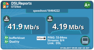

AlexanderK Δημοσ. 7 Ιουνίου 2017 Δημοσ. 7 Ιουνίου 2017 με vdsl 50 ote Και ενεργοποιήμενο το qos με 4600 έχω τα κάτωθι Πιστεύω είμαι καλά
rfc Δημοσ. 7 Ιουνίου 2017 Δημοσ. 7 Ιουνίου 2017 Στο down ποσο συχρονιζεις γιατι φαινεται να ειναι λιγο ομως. Το αλλο που θελω να ρωτησω ειναι κατα ποσο χρειαζεται ο καθενας να μην εχει bufferbloat. Αλλο QOS και αλλο bufferbloat. Μη χανετε τσαμπα bandwidth αν πραγματικα δε χρειαζεται να χανεται. Το bufferbloat δεν ειναι κατι κακο. Αλλοι που θελουν να πιασουν υψηλο throughput πρεπει να εχουν και μαλιστα υψηλο bufferbloat. Για να εχεις bufferbloat και αρα μεγιστo downloading χρειαζεται να υπαρχουν πολλα πακετα in queue με το αναλογο tcp window. Για το αναποδο ισχυουν και τα αναποδα φυσικα. Εν ολιγοις, το ποσο bufferbloat θελεις να εχεις, πότε, κ.λ.π. ειναι τεχνικη που εφαρμοζεται συστηματικα στα δικτυα.......... και οχι προβλημα. Εκει θελω να καταληξω. 3
