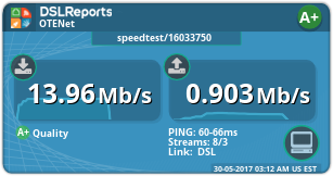

trabakoulas Δημοσ. 31 Μαΐου 2017 Δημοσ. 31 Μαΐου 2017 Είπα να μην περιμένω άλλο και δοκίμασα το sqm package.Λοιπόν με το QoS SQM package οντως το Bufferbloat φεύγει στο D7000. Στο test βλέπω κι εγώ grade A πλέον, αλλά το βασικό είναι ότι είναι σα να έχω άλλη γραμμή πλέον, καμία σχέση με πριν η εμπειρία χρήσης. Μπορώ να κάνω upload και ταυτόχρονα browsing άνεταα πια, streaming ακόμα και 1080p παράλληλα, ενώ πριν μπορεί να κόλλαγε και στα 240 Τώρα αυτό που πραγματικά προκαλεί απορία, είναι με ποια λογική η Netgear στο D6220 ας πούμε (πιθανώς και σε άλλα μοντέλα) χρησιμοποιεί SQM στο QoS του ή του έχει περάσει αντίστοιχα patches τέλος πάντων, ενώ στο D7000 όχι.Δηλαδή πάλι καλά που πήραμε το D7000 ως το "καλύτερο" της Netgear... Να'ναι καλά το παλικάρι στο github Παράλληλα περιμένω ακόμα να δω τι θα μου πουν και από το support της Netgear, είναι ακόμα ανοιχτό το ticket

trabakoulas Δημοσ. 1 Ιουνίου 2017 Δημοσ. 1 Ιουνίου 2017 μπορείς να μας πεις τι έκανες ή δώσε ένα link και για μας To link το έχω δώσει και παραπάνω https://github.com/negan07/ancistrus/wiki Μπαίνεις με telnet στο router (pass: root), βάζεις το initialization script σύμφωνα με τις οδηγίες Μετά βάζεις το qos-sqm package με opkg install qos-sqm Τσεκάρεις τις βασικές ρυθμίσεις, πως χρησιμοποιείται το qos-sqm Το βασικό να ρυθμίσεις το uplink rate, εμένα χρειάστηκε να το πάω στα 900 (για adsl πάντα) Τις αποθηκεύεις, κάνεις enable/restart το qos και λογικά είσαι οκ Στο μεταξύ μου απαντήσανε από το support ότι βγήκε καινούριο firmware, το 1.0.1.48, να το δοκιμάσω κι αν έχω πάλι θέμα, να τους στείλω πάλι screenshot με το test result Αυτό έχω, αλλά τώρα βαριέμαι να το ξαναφλασάρω από την αρχή να είναι καθαρό, να ξανακάνω τη διαδικασία μόνο Είναι τόσο δύσκολο κι αυτό να περάσουν τα qos patches στο firmware; Τα οποία τα έχουν περάσει σε άλλα router τους, αλλά σε αυτό όχι;! Βασικά μέσα από όλη αυτή τη διαδικασία αυτό θα ήθελα να πετύχω, που είναι απλά το αυτονόητο

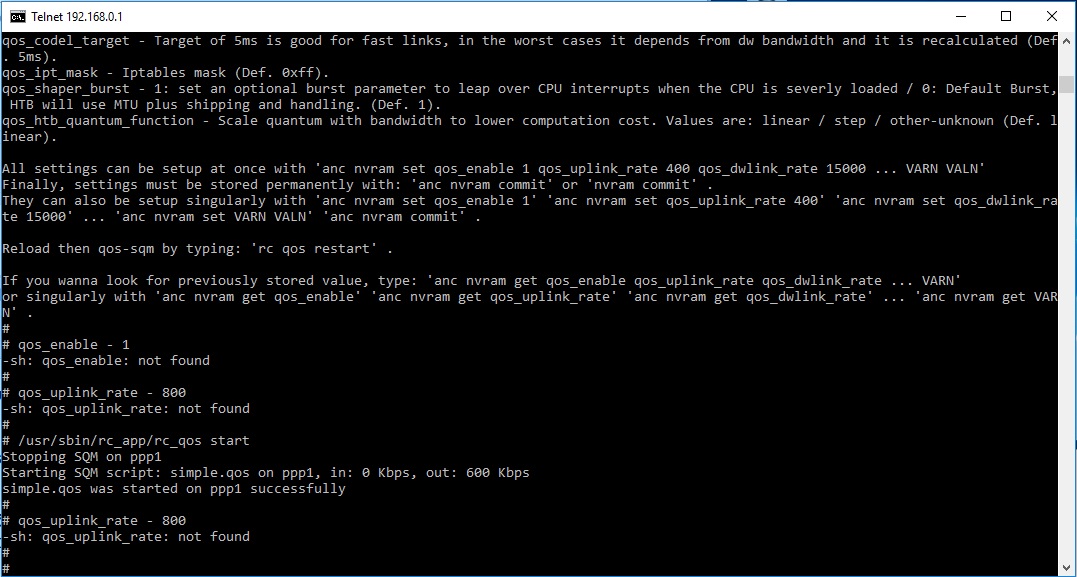

bubu Δημοσ. 1 Ιουνίου 2017 Δημοσ. 1 Ιουνίου 2017 To link το έχω δώσει και παραπάνω https://github.com/negan07/ancistrus/wiki Μπαίνεις με telnet στο router (pass: root), βάζεις το initialization script σύμφωνα με τις οδηγίες Μετά βάζεις το qos-sqm package με opkg install qos-sqm Τσεκάρεις τις βασικές ρυθμίσεις, πως χρησιμοποιείται το qos-sqm Το βασικό να ρυθμίσεις το uplink rate, εμένα χρειάστηκε να το πάω στα 900 (για adsl πάντα) Τις αποθηκεύεις, κάνεις enable/restart το qos και λογικά είσαι οκ Έκανα install και όλα καλά. Είδα στο help τι εντολές πρέπει να δώσω για να κάνω αλλαγές στα settings αλλά δεν τις παίρνει. Γράφω qos_uplink_rate - 800 και μου βγάζει -sh: qos_uplink_rate: not found Το ίδιο και όταν γράφω qos_enable - 1 ( βγάζει -sh: qos_enable: not found) Η μόνη εντολή που μάλλον πέτυχε ήταν όταν έγραψα /usr/sbin/rc_app/rc_qos start Μου έβγαλε Stopping SQM on ppp1 Starting SQM script: simple.qos on ppp1, in: 0 Kbps, out: 600 Kbps simple.qos was started on ppp1 successfully Υπάρχει περίπτωση να μου πεις τι κάνω λάθος και δεν μπορώ να αλλάξω τις ρυθμίσεις; Γιατί τώρα το bufferbloat έφυγε από το upload (το download έχει ακόμα) και από F είμαι στο C τώρα, όμως το upload μου από 900 πήγε στα 500
