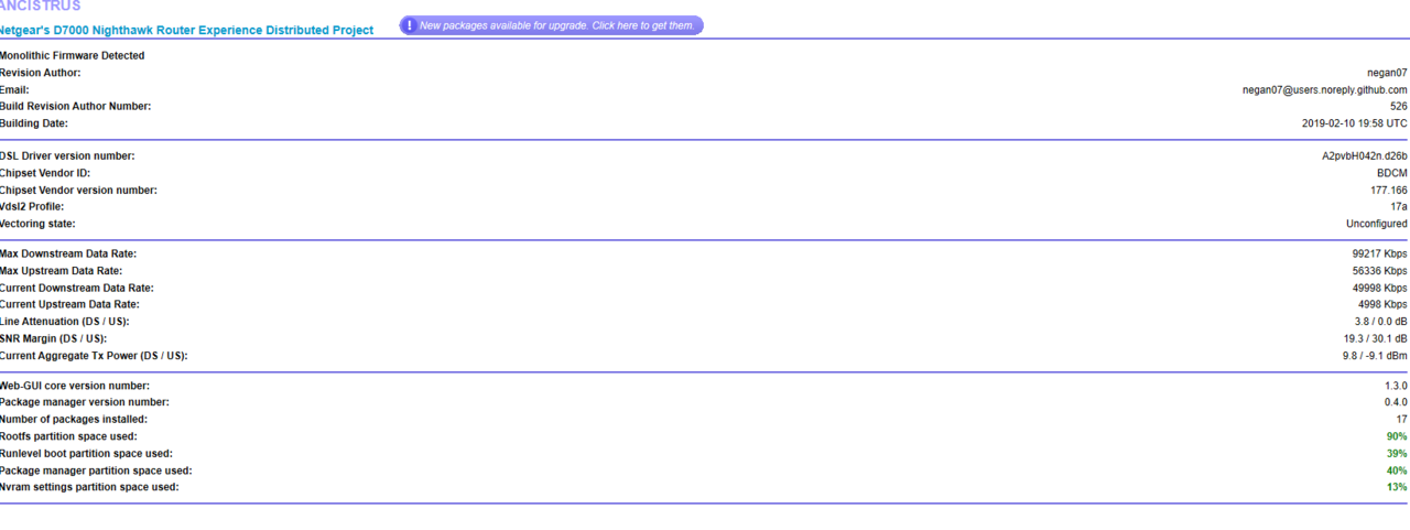

sndev Δημοσ. 2 Μαρτίου 2019 Δημοσ. 2 Μαρτίου 2019 ισχύει, έκλεισα μια βδομαδα με το συγκεκριμένο firmware και ολα λειτουργούν άψογα και χωρις bufferbloat σταθεροτατο και το χω και φορτωμένο το router. 14 wifi συσκευές εξωτερικός σκληρός για share βέβαια το μονο που πείραξα ηταν το qos sqm τα αλλά δε ξέρω τι είναι και δε θέλω να τα πειράξω 1
achilles_g_ Δημοσ. 3 Μαρτίου 2019 Δημοσ. 3 Μαρτίου 2019 (επεξεργασμένο) Στις 22/2/2019 στις 9:38 ΜΜ, sndev είπε υπάρχει ενα image firmware που περιλαμβάνει πολλά πακετα μαζι με το qos-sqm https://github.com/negan07/ancistrus/releases στο τεστ μου τα έβγαλε όλα Α επισης πρόσθεσε επιπλέον καρτέλα στο μενου του ρουτερ κ πληροφορίες με ένα καρο ρυθμίσεις. https://github.com/negan07/ancistrus/releases ancistrus-core-1.0.8 (including nvram-0.1.4 ) - WEB-GUI busybox-1.29.3 iproute2-4.19.0 qos-sqm-2.0.0-18 network-test-0.9.5-271 (including netperf-2.7.1-697 ) zlib-1.2.11-001 openssl-1.0.2q curl-7.62.0 opkg-0.3.6-102 (including libarchive-3.3.3 ) openvpn-2.4.6-102 (including lzo-2.10 ) hdparm-9.58 smartmontools-6.7-r4845 utelnetd-0.1.11 openssh-7.9p1-102 mini-snmpd-1.5-pre-127 https://github.com/negan07/ancistrus/releases Αν και είμαι κατά των πειραγμένων firmware το πέρασα κι εγώ, ενεργοποίησα το qos και όλα Α στο dsl report. Να υπενθυμίσω στο wifi βάζουμε χώρα Ηνωμένες Πολιτείες για καλύτερη εμβέλεια. Επεξ/σία 3 Μαρτίου 2019 από achilles_g_ 1

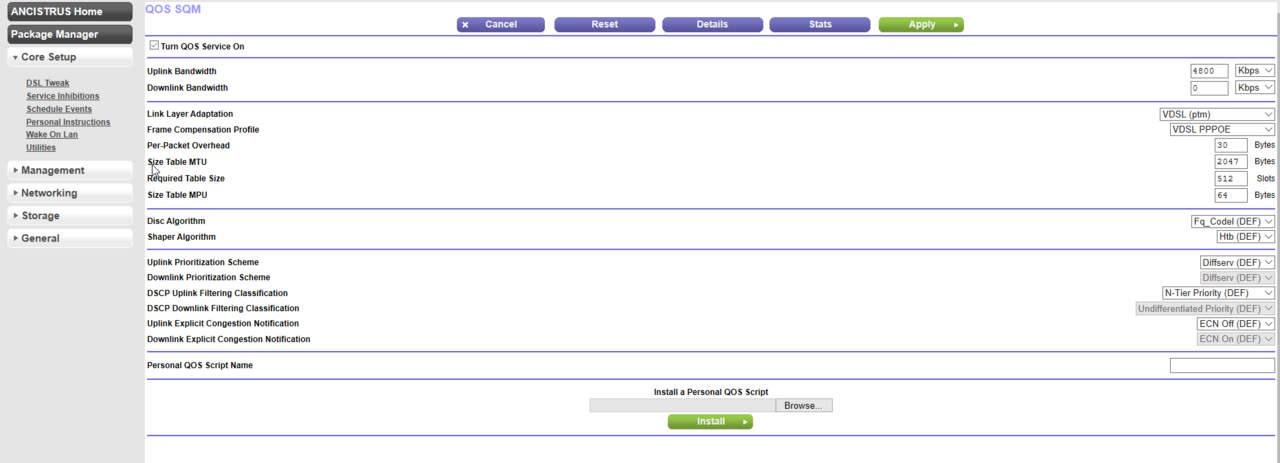

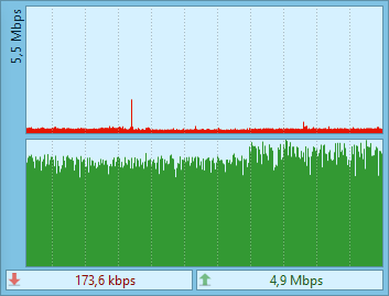

SantoPtol Δημοσ. 14 Απριλίου 2019 Δημοσ. 14 Απριλίου 2019 Πέρασα και γω το firmware του ancistrus και έχω να πω ουάου. Το μόνο που έκανα ήταν να ενεργοποιήσω το QOS-SQM στην καρτέλα του ancistrus στα 4800 Kbps για το Uplink Bandwidth (έχω VDSL 50/5). Είτε βάλω torrent χωρίς κόφτες στο πρόγραμμα, είτε ανεβάζω αρχεία στο mega.nz μέσω της desktop εφαρμογής πάλι χωρίς κόφτες δεν καταλαβαίνω τίποτα ούτε εγώ ούτε η οικογένεια που εκείνη την ώρα σερφάρει. Μέχρι και online game έτρεξα παράλληλα με τα ανεβάσματα και το ping ήταν στο 75, όπως είναι χωρίς να ανεβάζω κάτι παράλληλα. 1
