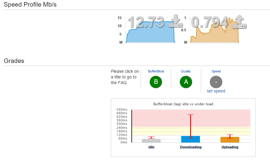

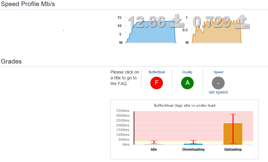

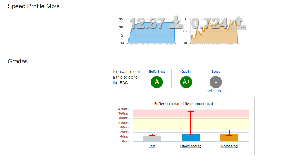

Παρελαβα και εγω χθες ενα netgear - οχι αυτο του τιτλου. Δεν γνωριζα καν τα περι bufferbloat. Κανω το τεστ σημερα και βλεπω και εγω το "F" :( !
Κανω μια αναζητηση 5 λεπτα και σκεφτηκα μια λυση πειραζοντας κατι απλο:
Μετα ξανα:post-83099-0-35370200-1495630642_thumb.png  15751002.png
Η λυση; Απλα ενεργοποιησα το QoS και εβαλα οριο upload 850 αφου ετσι και αλλιως εκει πιανει!

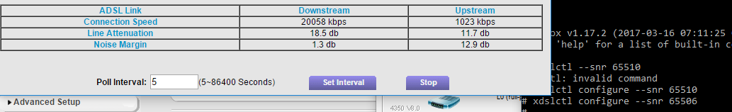

  • Moderators
Ενα "βημα" πιο κατω το snr, με "65525" , στα 2.4dB τωρα (ηταν σταθεροτατο στα 3.7dB), συγχρονιζω στα 19,25Mbps σχεδον 1Κμ μακρια απο το ΑΚ, νουμερο που δεν ειχα δει με adsl στην γραμμη μου ουτε πριν 7-8 χρονια, τοτε που ημουν με altecnet λιγο πριν κλεισει, shared, και ειχα 18-18.5Mbps χωρις να πειραξω τιποτα:

Τα λογια ειναι περιττα, "κατηφορος" του snr :) :
Ριχτε του στα αυτια δεν καταλαβαινει!
