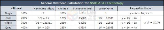

ssd93 Δημοσ. 26 Μαΐου 2017 Δημοσ. 26 Μαΐου 2017 Καλησπέρα παίδες, ανοίγω καινούργιο θέμα γιατί πρόκειται για σύγκριση και όχι απλά για αναβάθμιση. Εξηγώ αμέσως. Θέλω να προχωρήσω σε αναβάθμιση της κάρτας για να συμβαδίζει με την 4Κ οθόνη μου. Πιο συγκεκριμένα θα ήθελα να μπορώ να έχω μια σταθερή ροή εικόνας στα 30hz με τα graphics settings των παιχνιδιών στα φουλ. Επειδή ξέρω ότι θα γίνει ερώτηση για το υπόλοιπο σύστημα μου να πω ότι αν κρίνω μετά την αγορά της κάρτας χρειάζεται και κάτι άλλο αναβάθμιση θα το προχωρήσω. Σε αυτή τη φάση με ενδιαφέρει η κάρτα να ανταποκρίνεται στις απαιτήσεις μου. Επειδή όμως δεν πιστεύω ότι θα με καλύψει μια μόνο κάρτα λέω να πάω σε sli/cfx. Ξεκινάω λοιπόν με βάση τους πίνακες που έχω προσθέσει στα συνημμένα. H AMD δείχνει να αποδίδει καλύτερα όσο προστίθενται κάρτες είμαι ανάμεσα σε 2 ή 3 RX580 παρά σε μια GTX1080 TΙ. Μιας και δεν με ενδιαφέρουν τα υψηλά fps, ( οκ αν ήθελα fps προφανώς θα πήγαινα στη 1080), αλλά η ποιότητα των γραφικών θέτω τη συγκεκριμένη ερώτηση.
thor777 Δημοσ. 26 Μαΐου 2017 Δημοσ. 26 Μαΐου 2017 Καλό είναι να καθορίσεις πρώτα το budget. Γενικά καλύτερα είναι να έχεις μία δυνατή κάρτα παρά 2 αδύναμες είτε πρόκειται για SLI είτε για Crossfire (έχουν θέματα και τα δυο). Αν προτιμάς amd περίμενε για τις Vega, για μένα δεν αξίζει να πας σε 2x580 ή 3x580 σε καμία περίπτωση.

seithan Δημοσ. 27 Μαΐου 2017 Δημοσ. 27 Μαΐου 2017 Με κλειστά τα μάτια για την υπερκάρτα 1080ti εάν σου βγαίνουν τα γκαφρά. Εάν σκέφτεσαι για υψηλής ποιότητας 4Κ, τότε 2χ 1080Τί. Επίσης να προτείνω να γυρίσεις την οθόνη σε 1080\60Ηζ και εντός του παιχνιδιού επιλέγεις 4Κ ανάλυση
madfury Δημοσ. 27 Μαΐου 2017 Δημοσ. 27 Μαΐου 2017 4Κ @60Hzγίνεται με μονές κάρτες όπως GTX 1080, GTX 1080Ti, Titan XP SLi 980Ti (μτχ, τρελό vfm) και προφανώς για 100fps SLi GTX 1080, 1080Ti και προφανώς Τιταν ΧP Mε δύο rx 580 θα παίζεις στα ίδια με στοκ 1080 πάνω κάτω, οπτικά 2 κάρτες στο κουτί είναι πανέμορφες αλλά αν θες να πaς σε διπλές κάρτες καντο σωστά, γενικά η πιο οικονομική λύση είναι μτχ gtx 980Ti SLi, αλλά θες πολύ καλό αερισμό του κουτιού λόγω θερμοκρασιών προφανώς

thor777 Δημοσ. 27 Μαΐου 2017 Δημοσ. 27 Μαΐου 2017 Η οθόνη σου υποστηρίζει 4K / 60 ΗZ και μέσο hdmi κα μέσο display port απλά χρειάζεται να έχεις την κατάλληλη κάρτα. Τα 100 fps μπορεί να είναι υπερβολή αλλά και 25 - 30 fps είναι λίγα. Αφού θες να έχεις max setting στα τωρινά παιχνίδια αλλά σε κάποια που θα βγουν αργότερα πρέπει να σκέφτεσαι από 1080 Τi και πάνω. Για παραπάνω επιδόσεις υπάρχουν οι SLI επιλογές για 1080 (~1000 €) και 1080 Τi (~1500 €). Τωρα το να πας σε μια καλύτερη gaming οθόνη με χαμηλότερη ανάλυση 1440p που λέει ο φίλος παραπάνω είναι και αυτό μια σκέψη οπότε μετά μπορέις να κοιτάξεις και πιο κάτω σε κάρτα γραφικών (π.χ. 1080 / 1070)
