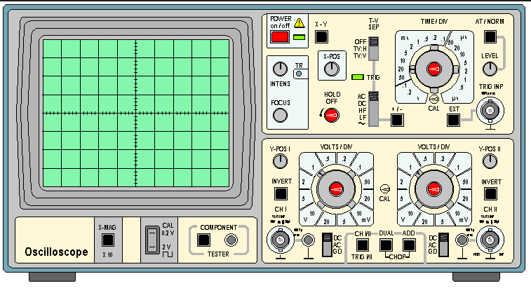

GiwrgosP- Δημοσ. 26 Μαΐου 2017 Δημοσ. 26 Μαΐου 2017 Υπάρχει κανένα δωρεάν προγραμμα προσομοιωσης παλμογραφου και γεννητριας συχνοτητων ώστε να κανω εξασκηση μιας και δεν μπορω να εχω προσβαση στο εργαστηριο του πανεπιστημιου; Θα ήθελα ΑΝ υπαρχει κάτι με αυτο το layout που βλεπετε στην φωτογραφια (καθως στο πανεπιστήμιο ετσι ειναι οι παλμογραφοι).
flik Δημοσ. 26 Μαΐου 2017 Δημοσ. 26 Μαΐου 2017 Το multisim έχει virtual παλμογράφο, tektronix νομίζω.Στα βασικά σημεία (και παραπάνω απο βασικά ίδιοι είναι). Σκοπός είναι να μάθεις να χειρίζεσαι το volts/div, time/div, τον διακόπτη εναλλαγής ground, dc, ac, άντε και το x-y mode μετά.Σκέψου πρώτα τι μπορεί να κάνει το καθένα, τι περιμένεις αν το αλλάξεις, και επιβεβαίωσε τη σκέψη σου όταν τα πειράζεις. Το multisim θα σε βοηθήσει. Δεν είναι δωρεάν, ίσως κάτι παίζει με student έκδοση.
Haldol Δημοσ. 26 Μαΐου 2017 Δημοσ. 26 Μαΐου 2017 Κατέβασε το Multisim Blue των Mouser / NI. Δωρεάν είναι και βασίζεται στο 'κανονικό' Multisim. Το χρησιμοποιούμε κι εμείς στη σχολή για να δείχνουμε προσομοιώσεις αναλογικών κυκλωμάτων στους φοιτητές, κι έχει τα πάντα από όργανα. Ο παλμογράφος του είναι ένα κλικ διαφορετικός, αλλά σιγά, τις ίδιες λειτουργίες έχει σ' άλλο μέρος. 1
GiwrgosP- Δημοσ. 26 Μαΐου 2017 Μέλος Δημοσ. 26 Μαΐου 2017 Ευχαριστω πολυ! Θα τα δοκιμασω και τα 2 και θα κρατησω οποιο βολευει περισσοτερο!
