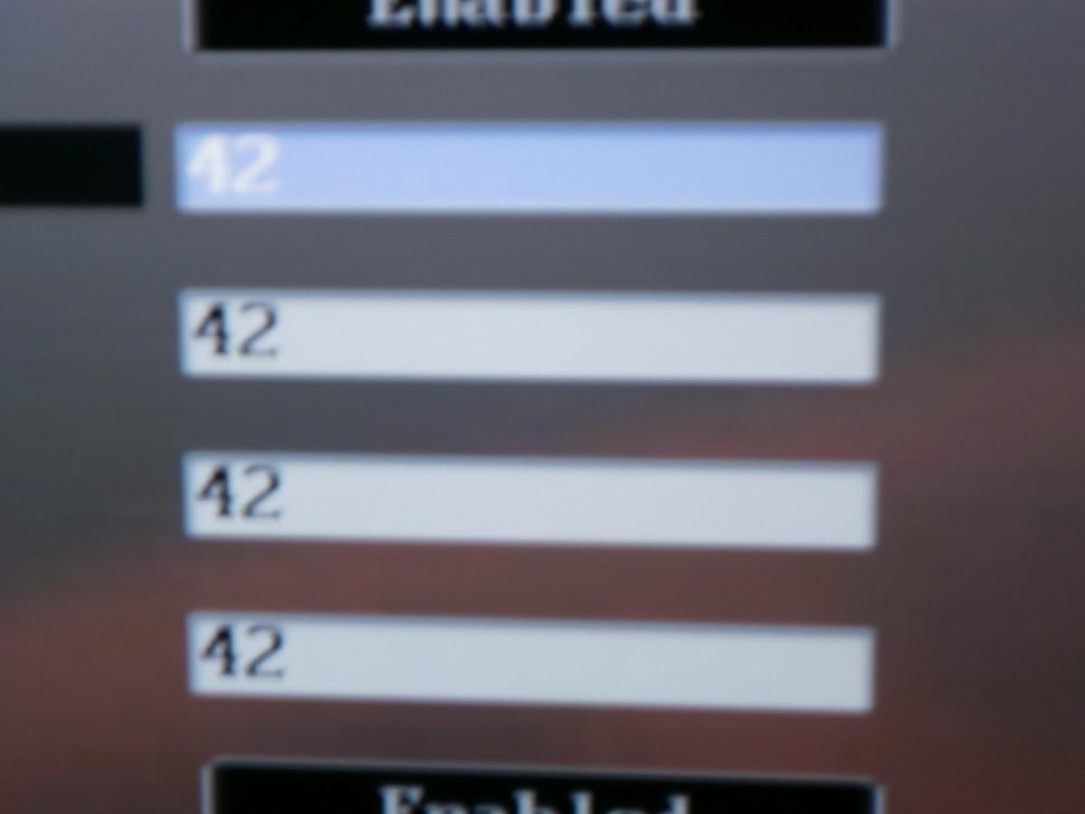

Cotsos13 Δημοσ. 26 Μαΐου 2017 Δημοσ. 26 Μαΐου 2017 καλησπερα παιδες..εχω εναν ι7 2600 και mobo gigabyte p67 και ενω μου λεει οτι μπορω να βαλω το cpu μεχρι x42 το βαζω αλλα οταν ανοιγω το pc μου το παει μονο του στο x39!!τι συμβαινει γτ δεν μπορω να clockαρω μεχρι 4.2??παρακαλω βοηθειστε...

Cotsos13 Δημοσ. 26 Μαΐου 2017 Μέλος Δημοσ. 26 Μαΐου 2017 ευχαριστω για την απαντηση παιδες !γτ με αφηνει να το παω απο x34 σε x39 ομως και μετα δεν ανεβαινει αλλο??αμα ηταν κλειδωμενο θα επρεπε να μην με αφηνει καθολου να το κανω ετσι δεν ειναι?? για παραδειγμα το παλικαρι στο video το εχει κανονικα x42!εγω εκανα καποιες προσπαθειες και με αφηνει να το παω x42 μονο οταν εχω τις μνημες στο standard profile αλλα και παλι δεν ειναι x42 σταθερα για ολους τους πυρηνες...οταν το βαζω ομως τις μνημες σε X.M.P. στα 2133 mhz τοτε μου παει x39 απο μονο του σε ολους τους πυρηνες και ας το εχω βαλει στο x42...!!

Cotsos13 Δημοσ. 27 Μαΐου 2017 Μέλος Δημοσ. 27 Μαΐου 2017 γεια χαρα και παλι...με χαμηλα τις μνημες ανεβαινει οτα το βαζω στο x42 αλλα μονο για εναν πυρηνα..και μολις κανω stress test μου παει και τους 4 πυρηνες στο x39....επισης εδωσα και ρευμα μεχρι και 1.5v αλλα δεν αλλαξε κατι...επομενως για overcloak και στους 4 πυρηνες εχω ταβανι το x39...επισης θελω αν μπορει να μου εξηγησει καποιος τι ειναι το VID ?αν καταφερω να εχω αυτο σταθερο νομιζω θα μπορεσω να παω στο 4.2!!
Cotsos13 Δημοσ. 27 Μαΐου 2017 Μέλος Δημοσ. 27 Μαΐου 2017 Εκτος αν δινω λαθος ρευμα..εγω αυξανω το vcore αλλα αυτο το vid που σας λεω δεν ειναι σταυθερο...οποτε τι γινεται ??κανω κατι λαθος??

Cotsos13 Δημοσ. 27 Μαΐου 2017 Μέλος Δημοσ. 27 Μαΐου 2017 παιδια τζιφος!!μεχρι 3.9 σε ολα τα cores...εχετε να προτεινεται κατι ?μηπως να ανεβασω το vcore ?αλλα ποσο?

Cotsos13 Δημοσ. 27 Μαΐου 2017 Μέλος Δημοσ. 27 Μαΐου 2017 εχω τηv CoolerMaster Hyper TX3 EVO!! και πριν κραξετε ξερω οτι δεν σηκωνει πολυ OC απλά ηθελα να δω αν μπορω να κανω τον επεξεργαστη να τρεξει στα 4.2 σε ολους τους πυρηνες!! αλλα δυστυχως νομιζω δεν γινεται γενικα αυτο γτ οπως ειπατε ειναι κλειδωμενο..μπορω μονο με BCLK ομως δεν θα μπορω να εχω τις μνημες σε X.M.P. !!Οποτε προτιμω 3.9 και μνημες στα 2133 παρα 4.2 και μνημες στα 1600 και κατω...διορθωστε με αν κανω λαθος η αν ειναι προτιμοτερο να εχω τον cpu στα 4.2!!
