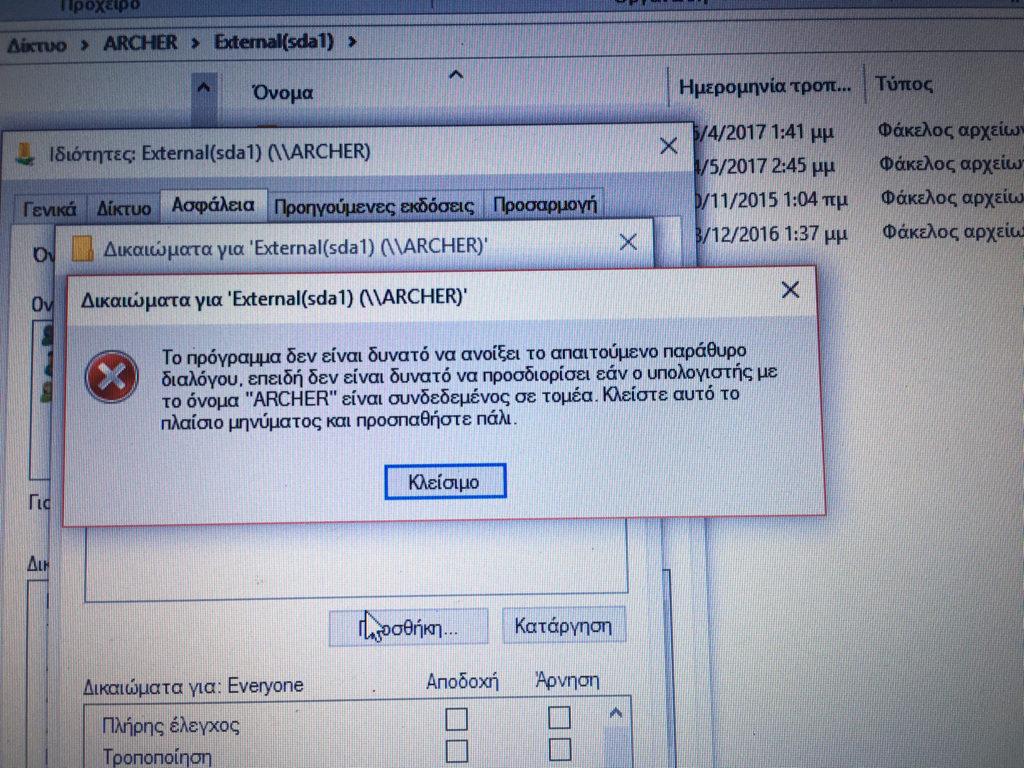

iron727 Δημοσ. 25 Μαΐου 2017 Μέλος Δημοσ. 25 Μαΐου 2017 Έδωσα πλήρη δικαιώματα σε όλους ...όταν όμως πατάω προσθήκη μου βγάζει το παρακάτω
