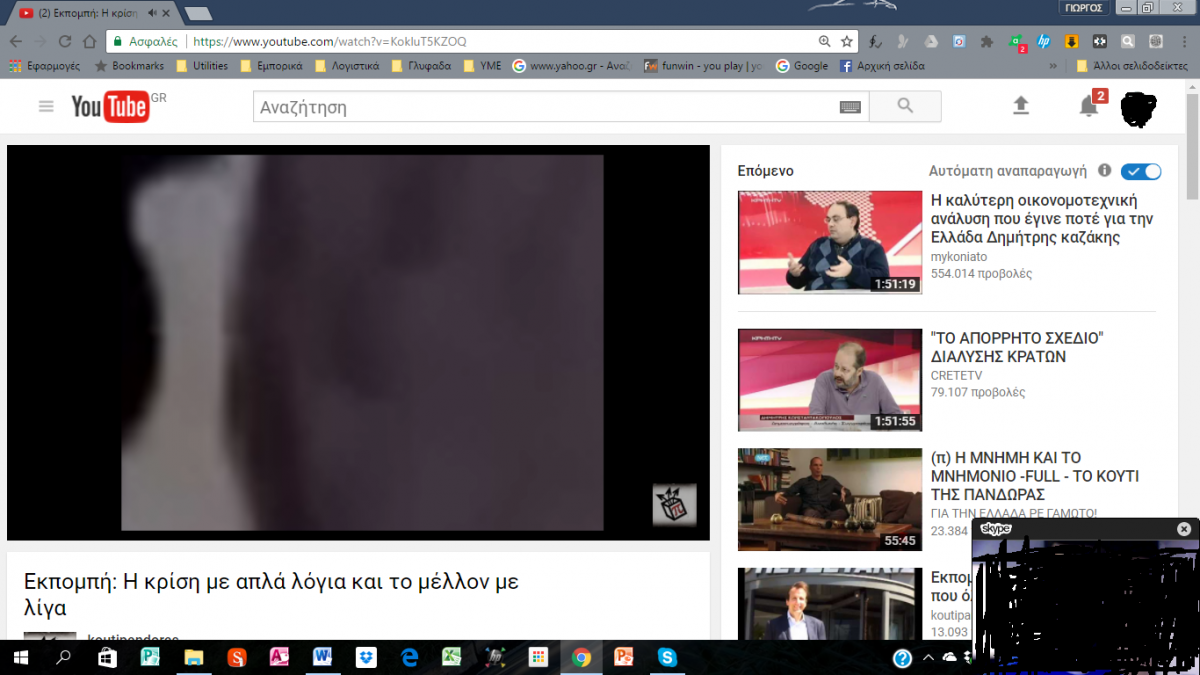

Θα ήθελα μια βοήθεια αν γνωρίζει κάποιος.

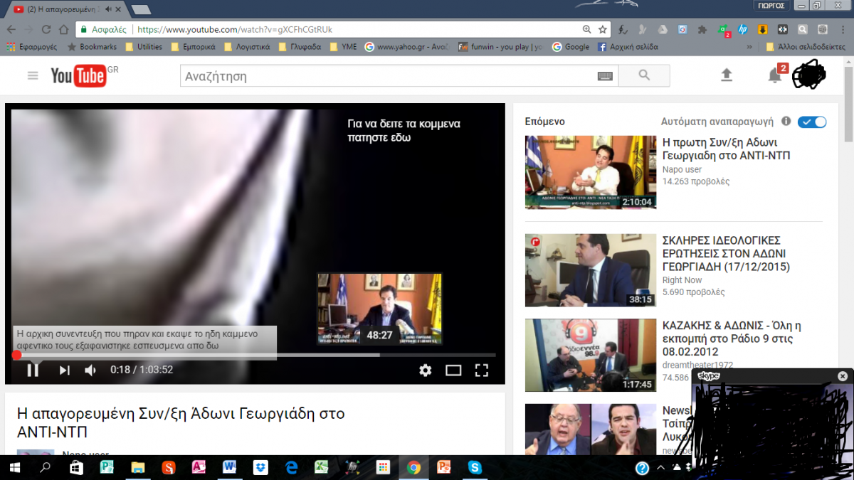

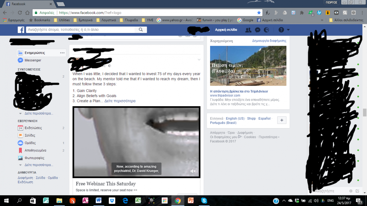

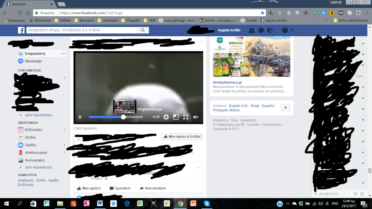

Όταν πατάω play σε ορισμένα video στο laptop, είτε είναι από youtube, είτε είναι από video που μου στέλνουν φίλοι στο facebook, τα video ανοίγουν και η ανάλυση είναι εντελώς αλλοιωμένη. Βασικά φαίνεται σαν να έχει κάνει υπερβολικά μεγάλο ζουμ και δεν έχω πλήρη εικόνα. Δεν συμβαίνει σε όλα τα βιντεάκια, αλλά έχω επισυνάψει μερικά παραδείγματα να δείτε.
Δοκίμασα να τα ανοίξω και με διαφορετικό brοwser, αλλά το αποτέλεσμα είναι το ίδιο.
Έχει συμβεί σε κάποιον από εσας ή μήπως έχετε καμία ιδ'εα τι μπορεί να φταίει και πώς μπορώ να το διορθώσω?

Αν πατήσεις για full screen πάλι είναι ζουμαρισμένο;
Στο τελευταίο screen πάτησες το τρίτο κουμπάκι από δεξιά;
