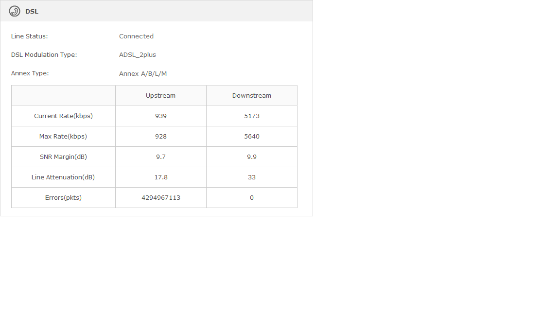

panagiotisky Δημοσ. 24 Μαΐου 2017 Μέλος Δημοσ. 24 Μαΐου 2017 Μετακόμισα μόλις τώρα ???? . Πριν επιανα 14 και τώρα 4. Μου έστειλε η wind μύνημα ότι εντόπισε πρόβλημα στο βρόχο και θα έχω νέα σε 24 ώρες. Τώρα τι θα κάνουν, ούτε που ξέρω. Θέλω να ξέρω όταν θα τελειώσουν και δε θα μπορούν να κάνουν κάτι άλλο, εάν θα μπορώ να κάνω εγώ. Είτε από ρυθμίσεις στο μόντεμ είτε από τίποτα άλλο. Οι τιμες μέσα απο το router είναι....... Το μακρυναρι upstream errors τι είναι ?
konstantin79 Δημοσ. 26 Μαΐου 2017 Δημοσ. 26 Μαΐου 2017 είναι bug το νουμερο που βλέπεις. μου το βγάζει και εμένα καμια φορά μετά απο επανεκίνηση(2-3 φορές συνολικά). με ενα ρεσταρτ θα στρώσει
