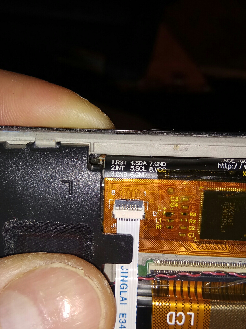

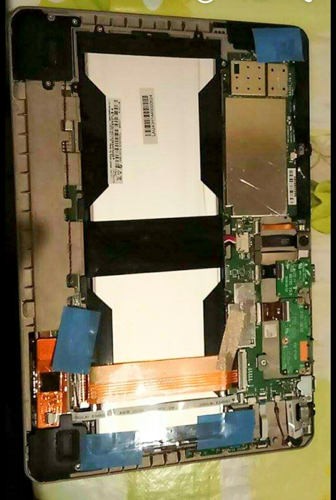

gkarabid Δημοσ. 23 Μαΐου 2017 Μέλος Δημοσ. 23 Μαΐου 2017 Καταρχην ευχαριστω πολυ για τον χρονο σου. Εκατσα πριν απο λιγο και ξεκουμποσα το πισω μερος μηπως και βρω καποιον χρησιμο κωδικο για την οθονη. Ανεβαζω φωτο (αν δεν φαινεται να κανω καποιο ζουμ) μηπως και μπορεις να με βοηθησεις ωστε να κανω την παραγγελια απο αυτο που εστειλες. Ενας φιλος πριν απο λιγο μου ειπε οτι πρεπει να βγαλω την οθονη αφου απο πισω θα εχει καποιο σειριακο αριθμο του ανταλλακτικου,αλλα δυστιχος δεν ειμαι γνωστης και πιστευω οτι θα το παω αμεσα για ανακυκλωση Edit Σε περιπτωση που προσπαθησω να την βγαλω πρεπει να ξεκουμποσω την πλακετα ολοι (βιδες κλπ) η απλως σιγα σιγα την ξεκολαω? Ευχαριστω
coolerman Δημοσ. 23 Μαΐου 2017 Δημοσ. 23 Μαΐου 2017 Κάτω αριστερά λογικά έχει κάποιο p/n η καλωδιοταινία απο το digitizer(ανέβασε ποιό "καθαρή" κοντινή) βγάζεις το καλώδιο απο την μπαταρία πρώτα,ζεσταίνεις(εξωτερικά)το frame/πλαίσιο στην οθόνη..και με ευλαβικές κινήσεις θα την αφαιρέσεις(όχι μαχαίρια/αιχμηρά αντικείμενα) περιμετρικά τραπουλόχαρτα και ζεστό αέρα με κάποιο πιστολάκι μαλλιών. δες youtube υπάρχουν άπειρα video 1

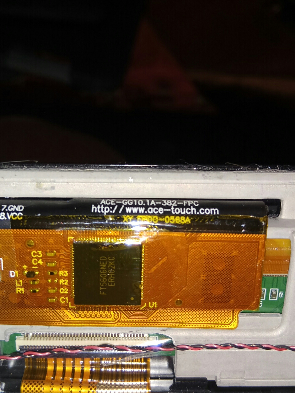

gkarabid Δημοσ. 23 Μαΐου 2017 Μέλος Δημοσ. 23 Μαΐου 2017 (επεξεργασμένο) Πρέπει να είμαι σε καλό δρόμο Νομίζω ότι έβγαλα τώρα στις σωστές φωτο με τους κωδικούς για την οθόνη. Τώρα έμεινε η σύγκριση μεταξύ τους και η αγορά. Πιστεύεις ότι είναι αυτό που ξαχνω ; Για το βγάλσιμο είδα καμία 20 βίντεο και φαίνεται να είναι στα μέτρα μου ACE-GG10.1A-382-FPC FPDC-0568A Replacement Touch Screen Digitizer Glass White Black 10.1-inch For Tablet http://s.aliexpress.com/2UbUrM3a (from AliExpress Android) Τώρα έκανα αναζήτηση με βάση των κωδικό .... Επεξ/σία 24 Μαΐου 2017 από gkarabid 1
coolerman Δημοσ. 24 Μαΐου 2017 Δημοσ. 24 Μαΐου 2017 alliexpress ace-gg10.1a-382-fpc ebay ace-gg10.1a-382-fpc το γυαλί (digitizer) έχει σπάσει?επειδή αναφέρεις :οθόνη 1
