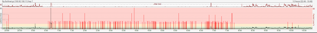

chrisfox Δημοσ. 22 Μαΐου 2017 Δημοσ. 22 Μαΐου 2017 Καλημέρα σε όλους! Θα ήθελα να σας αναφέρω το πρόβλημα που συναντώ και να μου πείτε αν το έχετε συναντήσει ποτέ, γιατί κοντεύω να τρελαθώ...Έχω forthnet και μένω στον Εύοσμο Θεσσαλονίκης. Τον τελευταίο μήνα, ενώ συγχρονίζω κανονικά στα 12mbps, τις βραδινές ώρες μέχρι και τις πρώτες πρωινές ώρες (δηλαδή 21:00 - 08:00) το download μου κατεβαίνει στα 50ΚΒ/s!!! Δεν έχω κάποια συσκευή που να κατεβάζει κάτι, έχω αλλάξει κωδικό στο wifi, έχω αλλάξει router, έχω μιλήσει με την υποστήριξη της forthnet, αλλά τίποτα δεν έχει λύσει το πρόβλημα. Στην συνημμένη εικόνα, θα δείτε την εικόνα της γραμμής μου όπως την απεικονίζει η εφαρμογή pingplotter. Δηλαδή full packet loss... Αυτό συμβαίνει κάθε μέρα εκείνες τις ώρες, τον τελευταίο μήνα...
