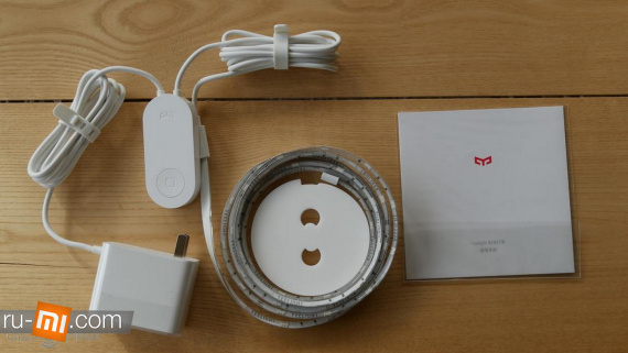

billyray Δημοσ. 22 Μαΐου 2017 Δημοσ. 22 Μαΐου 2017 Καλησπερα παιδια πριν λιγο καιρο ειχα αγορασει την συγκεκριμενη led ταινια απο κινα, μετα απο συνολικη χρηση ενος μηνα επαψε να αναπαριστα καποια χρωματα, η συγκεκριμενη ητανε RGB και την χρησιμοποιουσα απο το app της xiaomi και συνηθως εβαζα ασπρα χρωματα η κιτρινο η κοκκινο, πλεον επαψε να αναπαριστα αυτα τα χρωματα η τις αποχρωσεις αυτων των χρωματων και πλεον εμφανιζει μονο μπλε και πρασινο και τις αντιστοιχες αποχρωσεις (τιρκουαζ). Εχει τυχει σε καποιον αλλον παρομοιο περιστατικο? Δοκιμασα να την κανω και reset αλλα δεν διορθωθηκε το προβλημα. Δωστε μου τα φωτα σας ρε παιδια γιατι απογοητευτικα πολυ
NikosKallithea Δημοσ. 22 Μαΐου 2017 Δημοσ. 22 Μαΐου 2017 (επεξεργασμένο) Μπορεί να μην φταίει η ταινία αλλά ο μηχανισμός αλλαγής χρώματος Το κουτάκι αυτό βγάζει 4 καλώδια δες όταν είναι στο άσπρο αν τα τρια καλώδια σε σχέση με το μαυρο εχου και τα 3 12V Επεξ/σία 22 Μαΐου 2017 από NikosKallithea
Antonis3d Δημοσ. 22 Μαΐου 2017 Δημοσ. 22 Μαΐου 2017 (επεξεργασμένο) το ιδιο ειχα παθει σε μια αλλη rgb ταινια κινεζικη οχι της xiaomi, σταματησαν τα δουλευουν τα κοκκινα led και ετσι εμειναν μονο τα μπλε και πρασινα οποτε το μονο που μπορεις να εμφανισεις ειναι συνδυασμοι αυτων των δυο... Επεξ/σία 22 Μαΐου 2017 από Antonis3d
billyray Δημοσ. 22 Μαΐου 2017 Μέλος Δημοσ. 22 Μαΐου 2017 Μπορεί να μην φταίει η ταινία αλλά ο μηχανισμός αλλαγής χρώματος Το κουτάκι αυτό βγάζει 4 καλώδια δες όταν είναι στο άσπρο αν τα τρια καλώδια σε σχέση με το μαυρο εχου και τα 3 12V Δεν μπορω να πειραξω τιποτα απο την ταινια ειναι ολη συμπαγης και δεν εχει πουθενα εκτεθειμενα pins. Δες και στην εικονα και θα καταλαβεις.
NikosKallithea Δημοσ. 22 Μαΐου 2017 Δημοσ. 22 Μαΐου 2017 Δεν μπορω να πειραξω τιποτα απο την ταινια ειναι ολη συμπαγης και δεν εχει πουθενα εκτεθειμενα pins. Δες και στην εικονα και θα καταλαβεις. Oi ταινιες αυτες κόβονται, εχουν ένδειξη με το σχήμα ενος ψαλιδιού, περαν αυτου γιατί αγοράζεται τετοια κιτ, παρε μια ταινία και ενα μηχανισμό αλλαγής χρώματος και εισαι οκ
