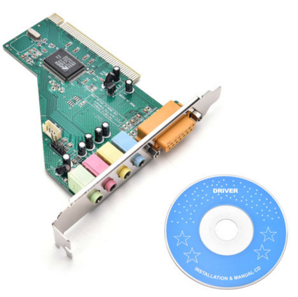

Kostas.karras Δημοσ. 20 Μαΐου 2017 Δημοσ. 20 Μαΐου 2017 Δοκιμασε με αλλη καρτα , λογικα η μητρικη εχει θεμα αφου ολα τα αλλα τα εχεις κανει σωστα.

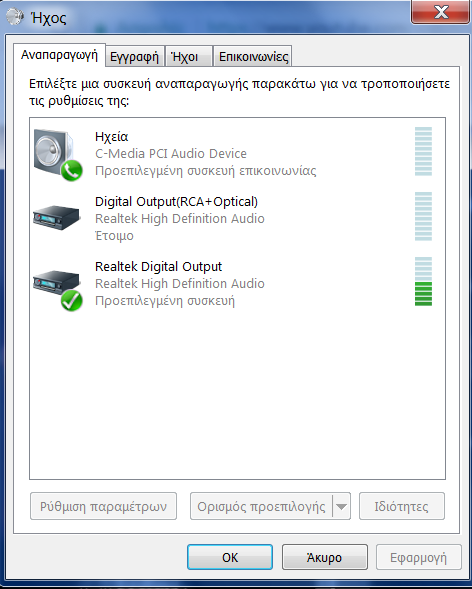

flasher27 Δημοσ. 7 Ιουνίου 2017 Δημοσ. 7 Ιουνίου 2017 Στην φωτογραφια που εχεις βαλει δεν ειναι τα ηχεια επιλεγμενη εξοδος ηχου αλλα η ψηφιακη.
takoulou Δημοσ. 7 Ιουνίου 2017 Μέλος Δημοσ. 7 Ιουνίου 2017 Καλημερα.. Και πως γινεται; Αλλαζει αυτο; Ναι ειναι το προβλημα....

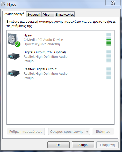

Χάρης Μυλωνίδης Δημοσ. 7 Ιουνίου 2017 Δημοσ. 7 Ιουνίου 2017 Καλημερα σας.. Καμια βοηθεια... Εχω προβλημα με τον ηχο στον υπολογιστη μου ... Απο τα εξωτερικα ηχεια που εχω συνδεσει... Δεν ακουω κατι... Δεν βγαινει κανενας ηχος.. Τι μπορει να φταιει; Απο τι φωτό που ανέβασες κάνε κλικ στα ηχεία και μετά κλικ ορισμός προεπιλογής και θα έχεις ήχο.
takoulou Δημοσ. 7 Ιουνίου 2017 Μέλος Δημοσ. 7 Ιουνίου 2017 Ελα καλησπερα... Σε ποα ηχεια λες; Νομιζω ανοιχτα τα εχω... Δεν ακουω κατι...
