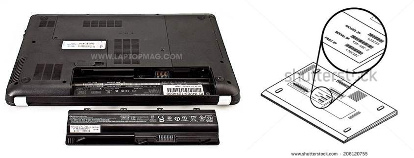

ss13 Δημοσ. 20 Μαΐου 2017 Δημοσ. 20 Μαΐου 2017 Μοντέλο laptop ( στην βάση του ή στην θήκη της μπαταρίας ) , μπορεί να είναι οι οδηγοί της κάρτας γραφικών , τι λειτουργικό έχεις ;
thleorasakias Δημοσ. 20 Μαΐου 2017 Μέλος Δημοσ. 20 Μαΐου 2017 Μοντέλο laptop ( στην βάση του ή στην θήκη της μπαταρίας ) , μπορεί να είναι οι οδηγοί της κάρτας γραφικών , τι λειτουργικό έχεις το μοντελο ειναι hp250 g3 το λειτουργικο το γραφω και ποιο πανω ειναι τα 10αρια-και μου το κανει μονο στο τελευταιο μεγαλο update,το λαπτοπ το εχω μονιμως στην μπριζα το μοντελο ειναι hp250 g3 το λειτουργικο το γραφω και ποιο πανω ειναι τα 10αρια-και μου το κανει μονο στο τελευταιο μεγαλο update,το λαπτοπ το εχω μονιμως στην μπριζα,εαν γυρισω στα αρχικα 10αρια εχω μεγαλο θεμα με το wifi adapter εχουν βγει σχεδον προβληματικοι σε αυτο το λαπτοπ
