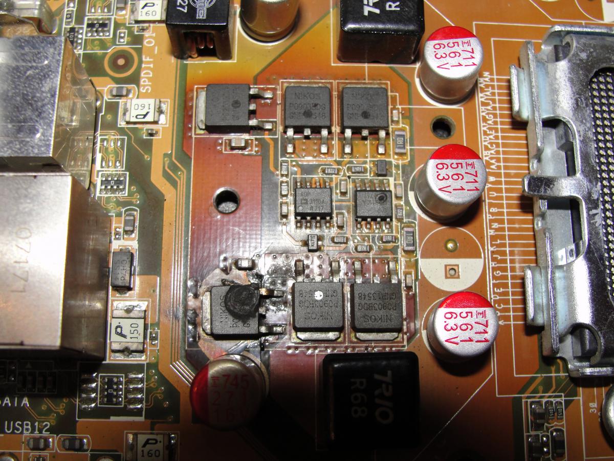

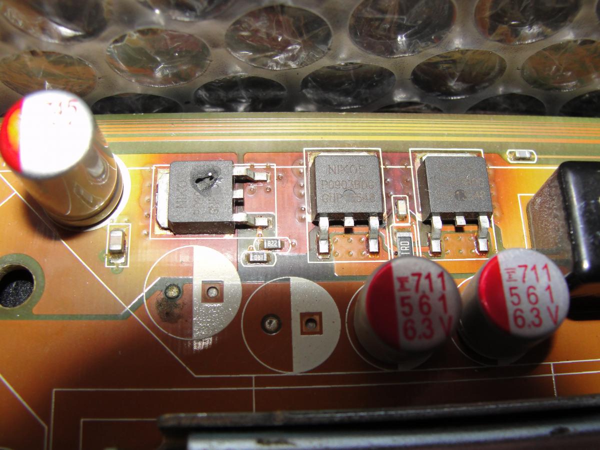

toyo73 Δημοσ. 19 Μαΐου 2017 Μέλος Δημοσ. 19 Μαΐου 2017 Την Κ την εφαγε ενα θηριο που το λενε Χ5460.Ειχε και τα χρονακια τις βεβαια.Αλλα η Q και εγω απορω.Βεβαια την πηρα μεταχειρισμενη οποτε δεν ξερω την χρηση εκανε ο προηγουμενος.Κρατουσε την Χ5460 στα 4.0ghz με 1.25v δροσερο και κρυο. Και αυτη σε δροσερο περιβαλλον.Επαιζε ο μικρος ενα πολυ ελαφρυ παιχνιδακι, επιπεδου CSGO.Μαλιστα τον ειχα μαμα 3.16 στα 1.05v.Με το που ανοιγω το υπολογιστη τρωω πρωτα μια μυρωδια καμμενου.Μετα απο καμια ωρα κλεινω και ξαναανοιγω και ακουσα κατι τσικ-τσικ μεσα.Αλλα το pc δουλευει. Η φωτο παρακατω ειναι απο την Κ.Και ομως η μητρικη δουλευει. Ανοιγει κανονικα και σερφαρεις.Απο τις 3 φασεις, μπουμ 1 Mosfet απο τις 2.
Sheogorath Δημοσ. 19 Μαΐου 2017 Δημοσ. 19 Μαΐου 2017 Nikos mosfet, δεν μου κάνει εντύπωση. Από τον χρωματισμό φαίνεται είχε αρπάξει από θερμοκρασίες. Φτιάχνει εύκολα φυσικά, και αξίζει να φτιάξει. 2

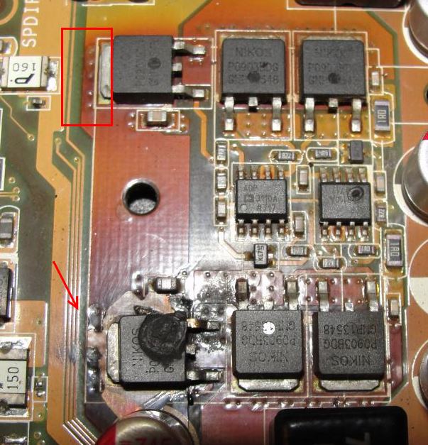

Fubar.gr Δημοσ. 20 Μαΐου 2017 Δημοσ. 20 Μαΐου 2017 Είναι περίεργο που κάηκαν και στις δύο περιπτώσεις τα high side mosfet. Αυτά διαχειρίζονται μικρότερο ρεύμα και συνήθως δέν χαλάνε. Και απ ότι φαίνεται έχουν καεί ώς ανοιχτό κύκλωμα και όχι βραχυκύκλωμα, γι αυτό συνεχίζει και δουλέυει η μητρική. Η μία περίπτωση φαίνεται να σώζεται με αλλαγή του mosfet. Στην άλλη φωτογραφία όμως έχει γίνει μόνιμη ζημιά στην πλακέτα: Στο τετραγωνάκι φαίνονται τα vias, δηλαδή οι μικρές τρυπίτσες στο χαλκό. Αυτές συνδέουν την πάνω με την κάτω επιφάνεια χαλκού, οπότε μπορεί να περάσει παραπάνω ρεύμα και επιπλέον λειτουργούν σαν ψύκτρα απάγοντας θερμότητα. Στο κάτω mosfet στο σημείο που είναι το βελάκι όμως φαίνεται σαν να έχει ξεφλουδίσει ο χαλκός σε αυτό το σημείο, οπότε δέν υπάρχει σύνδεση με την άλλη πλευρά της μητρικής. Επομένως, ακόμα και αν βάλεις καινούριο mosfet εκεί, θα δουλεύει προβληματικά και θα ζεσταίνεται πιό πολύ σε σχέση με το άλλο, με αποτέλεσμα να καεί σύντομα.
