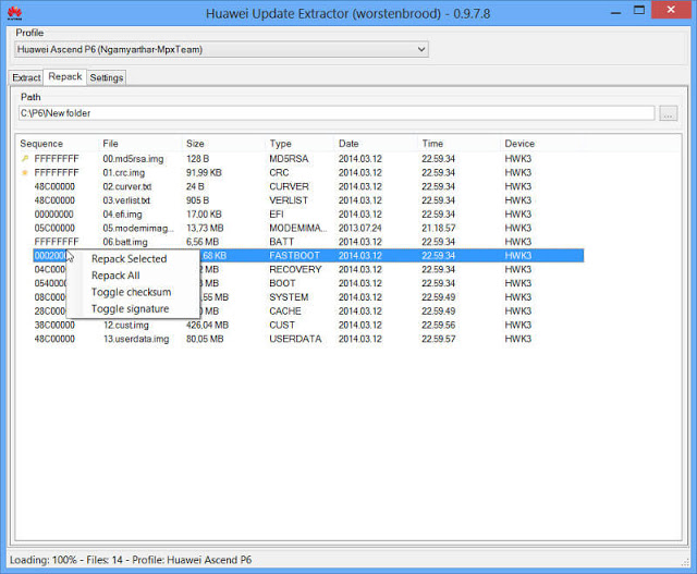

• Αποσυμπιέζουμε το firmware της Huawei, το Update Extractor και το αρχείο που περιέχει το ADB και το Fastboot.
• Ανοίγουμε το δεύτερο και στην επιλογή 'Profile' βρίσκουμε τη συσκευή μας (αν δεν υπάρχει το αφήνουμε στο 'Unknown').
• Στο πεδίο 'Update file' βρίσκουμε και προσθέτουμε το αρχείο 'UPDATE.APP', το οποίο είναι στο φάκελο του firmware.
• Αν όλα τα έχουμε κάνει σωστά θα δούμε στο Extractor όλα τα image αρχεία που προορίζονται για τα αντίστοιχα partition της συσκευής. Κάνουμε δεξί κλικ σε οποιοδήποτε από αυτά και επιλέγουμε 'Extract all'.
•Τα αρχεία που μας ενδιαφέρουν είναι το boot.img, το recovery.img, το cust.img και το system.img. Τα επιλέγουμε και τα μεταφέρουμε στο φάκελο που βρίσκεται το Fastboot.
