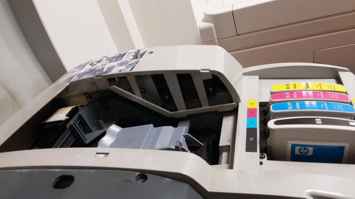

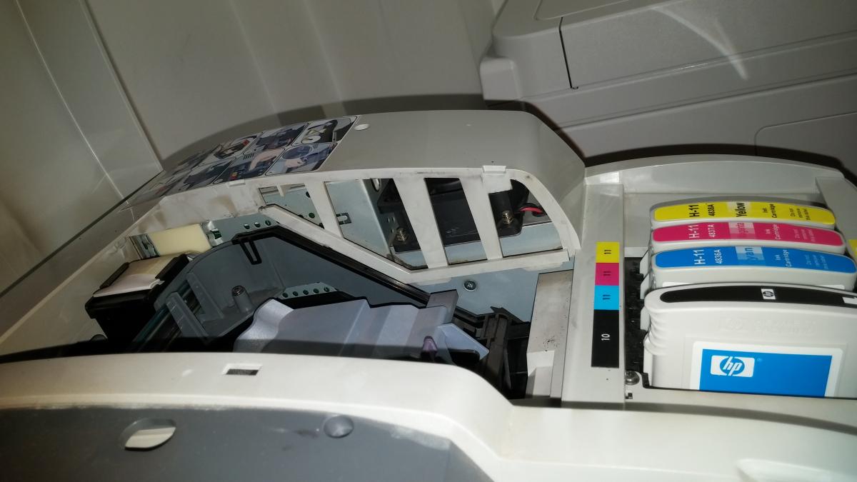

Philippe Δημοσ. 18 Μαΐου 2017 Share Δημοσ. 18 Μαΐου 2017 (επεξεργασμένο) Σε δύο ολόιδια hp 110 plotters μεταχειρισμένα, το ένα 5ετίας και το άλλο 8ετίας, άλλαξα κεφαλές και μελάνια με καινούργια, τα έσβησα και τα άφησα στην πρίζα (για να μην ξεραθούν οι κεφαλές δεν τα έβγαλα από την πρίζα). Την άλλη μέρα ήταν και τα δύο ζεστά στην αφή στο compartment του μετασχηματιστή, ενώ το ένα από τα δύο μύριζε καμμένο πλαστικό. Και τα δύο μηχανήματα κάνουν συνεχώς ένα μπζζζζζζζζζζ αρκετά έντονο όσο είναι στην πρίζα, ας είναι σβηστά. Δυστυχώς δεν έχω μέτρο σύγκρισης για να πω αν το έκαναν παλιότερα ή αν έτσι κάνουν όλα τα plotters.. Θα μπορούσε να φταίει κάτι στο δίκτυο ηλεκτρισμού του χώρου μου ή στην συγκεκριμένη πρίζα; Να χάλασαν οι μετασχηματιστές και των δύο ταυτόχρονα; Η έκλυση θερμότητας είναι ένδειξη ανησυχίας; Κάνω έκκληση για βοήθεια! Επεξ/σία 18 Μαΐου 2017 από Philippe Συνδέστε για να σχολιάσετε Κοινοποίηση σε άλλες σελίδες άλλες επιλογές

Philippe Δημοσ. 24 Μαΐου 2017 Μέλος Share Δημοσ. 24 Μαΐου 2017 Άνοιξα το ένα από τα δύο και θα πάρω από ebay κινέζικο power supply να δω μήπως σταματήσει ο θόρυβος. Απ' ό,τι φαίνεται το 'χει πάθει πολύς κόσμος. Συνδέστε για να σχολιάσετε Κοινοποίηση σε άλλες σελίδες άλλες επιλογές
