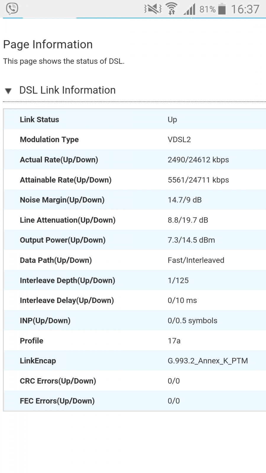

jkoukos Δημοσ. 19 Μαΐου 2017 Δημοσ. 19 Μαΐου 2017 H σύνδεσή σου δεν είναι ADSL αλλά VDSL και μάλλον έχεις το πακέτο 30/2,5Mbps. Και αυτό φαίνεται ξεκάθαρα από το Upstream που είναι 2,5Mbps. Βασικά σύμφωνα με τα στοιχεία που δείχνει, σε φυσιολογική γραμμή είσαι για τουλάχιστον 40Mbs και πρέπει να κοιτάξεις λίγο την εσωτερική σου εγκατάσταση, διότι χάνεις σε συγχρονισμό.

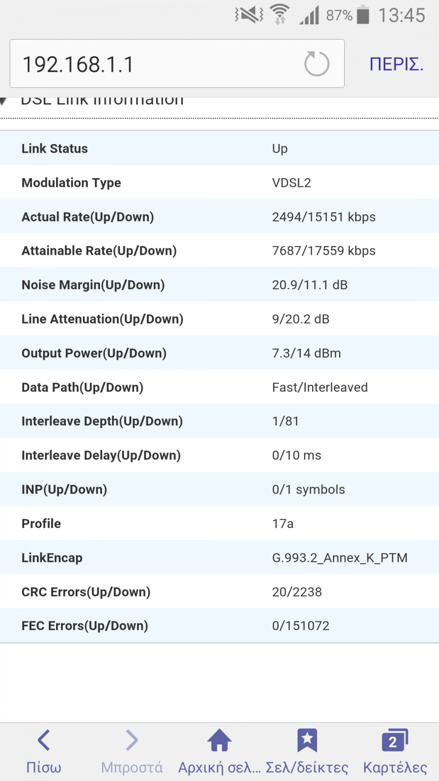

kaklikos Δημοσ. 19 Μαΐου 2017 Μέλος Δημοσ. 19 Μαΐου 2017 Χαχα πτολεμαιδα ειναι rfc. Δηλ το καταστημα εχει vdsl το πακετο των 30 και απλα εχει κλειδωσει στα 15 ? Υπαρχει τροπος να βελτιωθει η γραμμη?
rfc Δημοσ. 19 Μαΐου 2017 Δημοσ. 19 Μαΐου 2017 Ναι αν μπει το ρουτερ στη πρωτη πριζα του χωρου απο το καλωδιο του οτε που ερχεται απ εξω. Εκει πρεπει να μπει αν γινεται.Αν ειναι ετσι τοτε δεν εχετε σωστα καλωδια, ή το τηλ. καλωδιο που κουμπωνει στο ρουτερ σας ειναι αυτο το πλακε της πλακας και αρκετα μακρυ. Ή και ολα μαζι αυτα που ανεφερα.

jkoukos Δημοσ. 19 Μαΐου 2017 Δημοσ. 19 Μαΐου 2017 Ναι, έχει το πακέτο VDSL 30/2,5. Χρειάζεται έλεγχος της εσωτερικής εγκατάστασης και αν δείξει ότι αλλού είναι το πρόβλημα, να δοθεί βλάβη στον πάροχο να κοιτάξουν την γραμμή λόγω χαμηλού συγχρονισμού. Για τον εσωτερικό έλεγχο, βρίσκεις στον κατανεμητή της οικοδοής το ζεύγος που έρχεται από τον ΟΤΕ και κάνεις εκεί μέτρηση, απομονώνοντας την γραμμή προς το μαγαζί. Αν έχεις ίδιο συγχρονισμό με μέσα, δίνεις βλάβη στον πάροχο και ζητάς έλεγχο της γραμμής. Αν έχεις μεγαλύτερο και φυσιολογικό συγχρονισμό, κοιτάς την εσωτερική σου εγκατάσταση ή περνάς νέο καλώδιο UTP μέχρι έκει που είναι το modem/router. Σε κάθε περίπτωση προσέχεις το τηλεφωνικό καλώδιο (και το modem/router) να έχει μια ελάχιστη απόσταση (> 20cm) από ηλεκτρικά καλώδια και συσκευές που επηρεάζουν το σήμα (μοτέρ, μετασχηματιστές κλπ).
kaklikos Δημοσ. 19 Μαΐου 2017 Μέλος Δημοσ. 19 Μαΐου 2017 Λοιπον παιδια με μια γρηγορη τοποθετηση του ρουτερ στην πρωτη πριζα με καλωδιο 6 μετρων πηρα τα παρακατω αποτελεσματα. Αν το κοντινω και αλλο θα ειμαστε καλυτερα? Επισης. Το τηλεφωνο περναει μεσω ρουτερ. Αν το καλωδιο π φευγει απο ρουτερ για τηλεφωνο ειναι μεγαλο χανουμε σε συγχρονισμο ?
jkoukos Δημοσ. 19 Μαΐου 2017 Δημοσ. 19 Μαΐου 2017 Έχεις ακόμη δρόμο να διαβείς! Προφανώς έχεις VoIP τηλεφωνία από τον ΟΤΕ. Όχι, δεν έχει σημασία στον συγχρονισμό, πόσο μακρύ είναι το τηλεφωνικό καλώδιο από τον router έως το τηλέφωνο. Σημασία έχει να μην υπάρχουν άλλες συνδέσεις στην κύρια γραμμή μέχρι τον router, ώστε να απομονώνεται αυτή.
