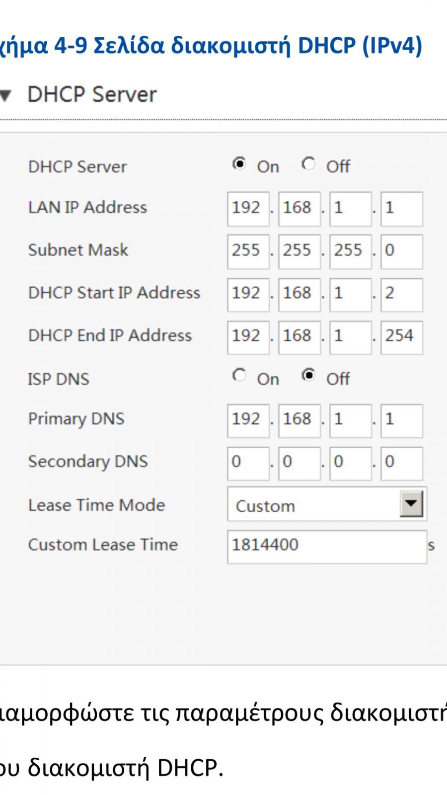

rfc Δημοσ. 18 Μαΐου 2017 Δημοσ. 18 Μαΐου 2017 Ρυθμισε το dhcp lease να ανανεωνεται ανα 10 λεπτα σε πρωτη φαση και δες αν βοηθαει αυτο. Αν σου εχει dhcp clients βαλε ενα μεγαλο νουμερο. Κανε restart μετα τις αλλαγες. Αν αυτο δε βοηθησει παρτε αλλο μετα.
kaklikos Δημοσ. 18 Μαΐου 2017 Μέλος Δημοσ. 18 Μαΐου 2017 Το απογευμα που θα βρισκομαι στο καταστημα θα κοιταξω. Αλλα η αληθεια ειναι πως θα χρειαστω λιγη παραπανω βοηθεια βλεποντας τις ρυθμισεις απο το pdf του ρουτερ.
rfc Δημοσ. 18 Μαΐου 2017 Δημοσ. 18 Μαΐου 2017 το custom lease time βαλτο 600 (δευτερολεπτα). δες και αν καπου αλλου εχει dhcp clients και βαλτο max.
kaklikos Δημοσ. 18 Μαΐου 2017 Μέλος Δημοσ. 18 Μαΐου 2017 Μπηκα στις ρυθμισεις και η αληθεια ειναι πως η λιστα με τους clients ηταν σιγουρα 150 αυομα με remaining lease time 500hrs. Πλεον που το εκανα 10 λεπτα η λιστα καθαρισε. Ελπιζω να στρωσει! 1
rfc Δημοσ. 18 Μαΐου 2017 Δημοσ. 18 Μαΐου 2017 Ελπιζω να εκανες ρεσταρτ να σου σβησει τα παλια leases....... εκτος και αν σβηστηκαν με το που αλλαξες το time. Δε ξερω τι παιζει με το καθε μηχανακι.
kaklikos Δημοσ. 18 Μαΐου 2017 Μέλος Δημοσ. 18 Μαΐου 2017 Ναι φιλαρακι μου εκανα ρεσταρτ και σβηστηκαν ολα τα παλια. Μεχρι τωρα κανενα θεμα. Αν αντιμετωπισω παλι προβλημα θα ποσταρω. Σε ευχαριστω και παλι! 1
