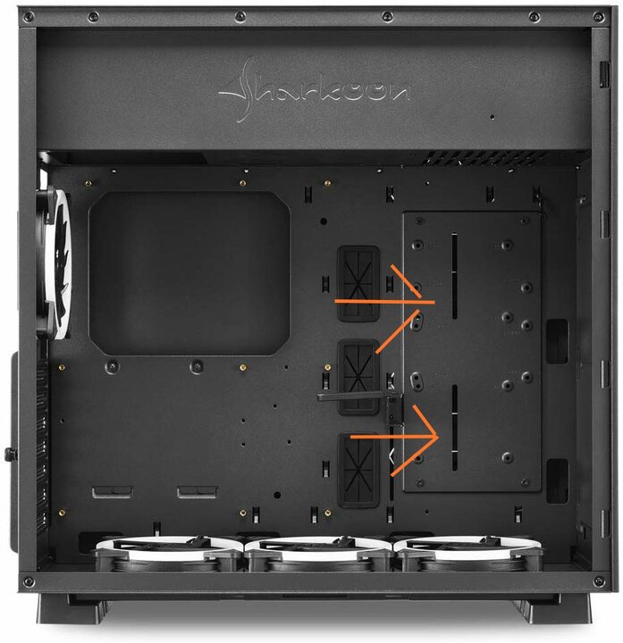

mcrae13 Δημοσ. 27 Δεκεμβρίου 2019 Δημοσ. 27 Δεκεμβρίου 2019 (επεξεργασμένο) Στις 24/12/2019 στις 5:15 ΜΜ, Skrez1982 είπε Τελικά αγόρασα 2 fans https://www.amazon.de/gp/aw/d/B07MCVFQTN/ref=ox_sc_act_image_1?smid=A3JWKAKR8XB7XF&psc=1# σαν αυτά που έχει από την μάνα του το κουτί μου από amazon για να τα βάλω στις θέσεις που έχω τα βελάκια. Το ερώτημα είναι : να τα βάλω να βγάζουν τον αέρα από το κουτί , έτσι δεν είναι ? Στην παρούσα φάση η εισαγωγή αέρα γίνεται από τους 3x12 fans από κάτω προς τα πάνω. Χτυπάνε κατευθείαν πάνω στην κάρτα γραφικών. Και ένας πίσω βγάζει αέρα. Δεύτερο ερώτημα : υπαρχει κάποιο κόλπο να μπορώ να τους συνδέσω πάνω στην tomahawk max μιας και τα 4 sysfan είναι πιασμένα από τους υπάρχοντες ανεμιστήρες ? Δηλαδή κάποιου είδους σπλιτερ 2 σε ένα που να πηγαίνει πάνω στα headers της μητρικής και να μπορώ να συνδεω 2 ανεμιστήρες σε ένα header sysfan ? Αν βάλεις 2 fans εκει για έξοδο,αυτομάτως είναι σαν να καταργείς τον δεξί από τους τρεις που βάζουν κάτω.Γιατί σκέψου πως ο αέρας όπως θα μπάινει θα βγαίνει κατευθείαν και θα χάσεις ροή φρέσκου αέρα που προφανώς θα χρειάζεται η αερόψυξη,αφού οι 2 αριστεροί θα δίνουν τον περισσότερο αέρα στην κάρτα και θα δουλεύουν στην ουσία 2 fans εντελώς τσάμπα. Έχε υπ'όψιν επίσης πως στο συγκεκριμένο κουτί,ρόλο εξαγωγής έχει και το τροφοδοτικό. Στα λέω γιατί και προφανείς είναι αλλά επειδή έχω το ίδιο κουτί και έχω κάνει δοκιμές. Όταν είχα αέρα είχα βάλει τον πάνω από τους δύο που θες να βάλεις στο πλαινό αφαιρόντας το μεταλλικό κάλυμα και είχα φτιάξει ένα "μισό" δικό μου από σκληρό πλαστικό για να μην φαινεται κενό.Πιο πολύ το είχα κάνει για αισθητικούς και όχι πρακτικους λόγους αλλά τουλάχιστον ο ένας δεν "έκλεβε" όλο τον εισερχόμενο αέρα λόγω απόστασης.Πλέον έχω βάλει στην θέση αυτή AIO 240mm Θα σου πρότεινα λοιπόν να μην βάλεις καθόλου εκεί αφού έτσι κι αλλιώς έχεις 1+1(psu)= 2 exhausts,δεν χρειάζεται κάτι άλλο και δεν θα δεις διαφορά στην πράξη. Σου βάζω και δυο φωτό από το δικό μου πριν και μετά για να δεις Spoiler roxy sowlaty parents Επεξ/σία 27 Δεκεμβρίου 2019 από mcrae13 5
