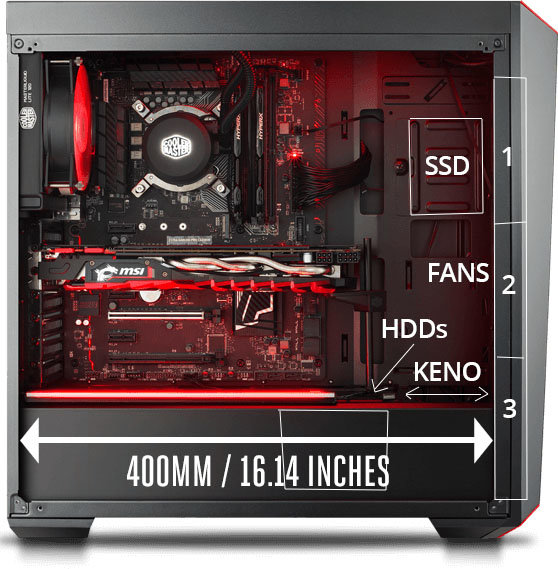

Crypton-R- Δημοσ. 17 Ιανουαρίου 2018 Δημοσ. 17 Ιανουαρίου 2018 (επεξεργασμένο) Καλημέρα στην παρέα. Λοιπόν, έχω ένα πρόβλημα. Μου έκανε δώρο η γυναίκα μου το Cooler Master MasterBox Lite 5 RGB το οποίο είχα στην Wishlist μου που σημαίνει πως το ήθελα. Είναι όμορφο όπως το περίμενα δε λεω, του έβαλα και RGB Ταινία Led + Extra RGB Fans και έγινε ακόμα πιο ωραίο. Το θέμα είναι πως έχω θέμα με τους σκληρους που σε idle χτυπανε 40-45 και σε παιχνίδι μέχρι και 60! Χτυπάει κόκκινο το Hard Disk Sentinel! Επίσης τα RGB Fans είναι πολύ θορυβώδες, μπορώ να ελέγξω τις στροφές κάπως γιατί μ' έχει ζαλίσει; Και έχω ξενερώσει αλλά δεν θέλω να το σουτάρω γιατί είναι δώρο. Είναι τόσο χάλια το airflow του συγκεκριμένου κουτιού; Το PC μου είναι στην υπογραφή μου. Είμαι ερχόμενος από το υπεράνετο Cooler Master HAF X που δεν είχα ποτέ κανένα θέμα με τους σκληρούς με θερμορκασίες 25-35 συνέχεια. Ευχαριστώ! Επεξ/σία 17 Ιανουαρίου 2018 από Crypton-R-
cpttony Δημοσ. 17 Ιανουαρίου 2018 Μέλος Δημοσ. 17 Ιανουαρίου 2018 Τους δίσκους τους "χτυπάνε" καθόλου τα fans? Όσο για τις στροφές, είτε μέσα από την μητρική ή/και με την αγορά ενός fan controller.

Crypton-R- Δημοσ. 18 Ιανουαρίου 2018 Δημοσ. 18 Ιανουαρίου 2018 13 ώρες πριν, cpttony είπε Τους δίσκους τους "χτυπάνε" καθόλου τα fans? Όσο για τις στροφές, είτε μέσα από την μητρική ή/και με την αγορά ενός fan controller. Όπως θα δεις και στην φώτο που έφτιαξα, ο 1ος ανεμιστήρας χτυπάει πάνω στον SSD, ο 3ος στους HDDs που υπάρχει κι ενα κενό ανάμεσα στον ανεμιστήρα και τους HDDs. Νομίζω πως το θέμα είναι πως δεν υπάρχουν τρύπες για να μπει-βγει ο αέρας παρά μόνο τον πίσω ανεμιστήρα που έχει.

Επισκέπτης Δημοσ. 18 Ιανουαρίου 2018 Δημοσ. 18 Ιανουαρίου 2018 7 ώρες πριν, Crypton-R- είπε Όπως θα δεις και στην φώτο που έφτιαξα, ο 1ος ανεμιστήρας χτυπάει πάνω στον SSD, ο 3ος στους HDDs που υπάρχει κι ενα κενό ανάμεσα στον ανεμιστήρα και τους HDDs. Νομίζω πως το θέμα είναι πως δεν υπάρχουν τρύπες για να μπει-βγει ο αέρας παρά μόνο τον πίσω ανεμιστήρα που έχει. Μπορείς να βγάλεις μια photo απο μέσα; Το κουτί έρχεται με έναν rgb αντάπτορα που συνδέεις όλα τα fans και εκείνο σε ένα τετράπινο στη μητρική. Μέσα στο bios βάλε silent ή με custom προφιλ χαμήλωσε τις στροφές

Crypton-R- Δημοσ. 18 Ιανουαρίου 2018 Δημοσ. 18 Ιανουαρίου 2018 (επεξεργασμένο) 2 ώρες πριν, radiohead είπε Μπορείς να βγάλεις μια photo απο μέσα; Το κουτί έρχεται με έναν rgb αντάπτορα που συνδέεις όλα τα fans και εκείνο σε ένα τετράπινο στη μητρική. Μέσα στο bios βάλε silent ή με custom προφιλ χαμήλωσε τις στροφές Το έλυσα το θέμα θορύβου μέσα από το bios, έχω 5 ανεμιστίρια όλα στη μητρική πάνω. Υπάρχει ένας splitter που παίρνει τα 3 3πινα από τα μπροστά ανεμιστήρια και εχει έξοδο ένα μεγάλο τετράπινο molex που εκεί έχω βάλει αντάπτορα για τρίπινο και μετά πάει στη motherboard. Τα άλλα δυο ανεμιστήρια πάνε κατευθείαν στην motherboard και ανάμεσα έχουν την ψύκτρα (H60). Το μόνο μου θέμα τώρα είναι πως θα ρίξω την θερμοκρασία στους σκληρούς και γιατί είμαι ο μόνος που έχει αυτό το πρόβλημα. Επεξ/σία 18 Ιανουαρίου 2018 από Crypton-R-
